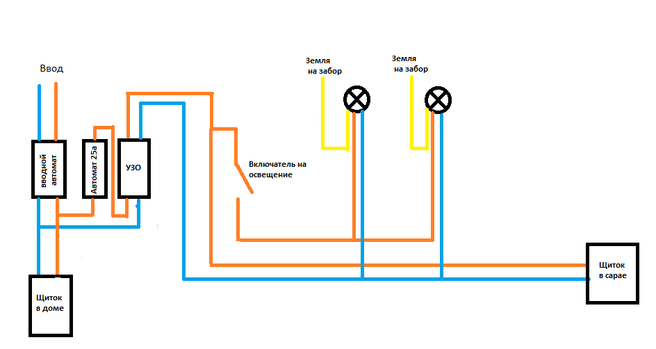

24.08.2018 в 13:23:08
Так, пока все таки у меня остается надежда на воздушку. Все остальные альтернативы очень проблемны. Я сейчас себе представляю конструкцию в таком виде: Столбы из труб 80х80х4, с торцов наварены заглушки (в таком случае не понадобится покраска внутренностей трубы?), к верхней части опоры преварить крон под светильник и ушки для закрепления провода или зажимов для провода. Натянуть провод АВТ 4х6 + АВТ 1х6 (для земли) или СИП 4х16 +1х25. Пока все таки склоняюсь объединить землю. Хотя конечно уже большие сомнения.

kWolf
kWolf
Регистрация: 23.08.2018
Сообщений: 21
25.08.2018 в 14:28:44
Еще раз всем спасибо. Приехал сегодня на дачу и решил все таки воспользоваться вашими советами. Плюс у меня лежит бухта кабеля ВБбШв 3х6 уже убранный в черную гофру. Значит так: от дома по воздуху провод АВТ идет на столб (расстояние 6м), от столба идет кабель ВБбШв в гофре на забор, по забору кабель идет к сараю, в тех точках где будут светильники, на заборе распаячные коробки от которых уходит питание от кабеля на светильник. Принципиальная схема:
Опорный столб можно подключить к контору заземления. Как Вам такая схема?
