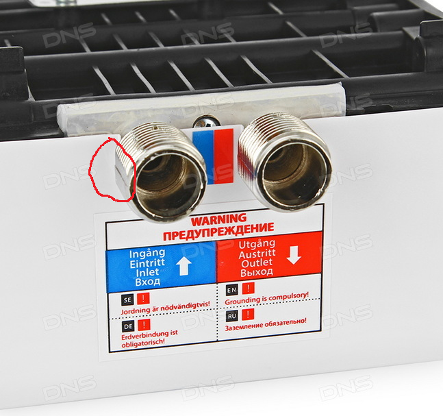

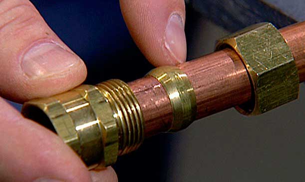

Купил водонагреватель, а у него выводы 3/8, притом под плоское уплотнение. На фитингах с двух сторон срезана резьба, поэтому поставить обычный переходник на 1/2 не выйдет, так как он просто не уплотнится. Накидной гайки с плоским уплотнением на 3/8 я тоже не нашел. Есть гибкие подводки, но их не хочу ставить. Что можно еще придумать?

hataskrayu20 написал: На фитингах с двух сторон срезана резьба, поэтому поставить обычный переходник на 1/2 не выйдет, так как он просто не уплотнится.
если срезана резьба, то чем может помочь накидная гайка?

BV, Я, похоже, как-то криво описал. Плоскость под прямое уплотнение там нормальная.
Сообщений: 139729
23.08.2018 в 16:30:31
Похоже за эти лыски можно вывернуть штуцер - ну на всякий случай, либо удерживать при заворачивании на него.
Можно использовать футорку ВР 3/8 и закрутить заподлицо + прокладка, уплотнение будет по диаметру 3/8, и далее накидная на 1/2

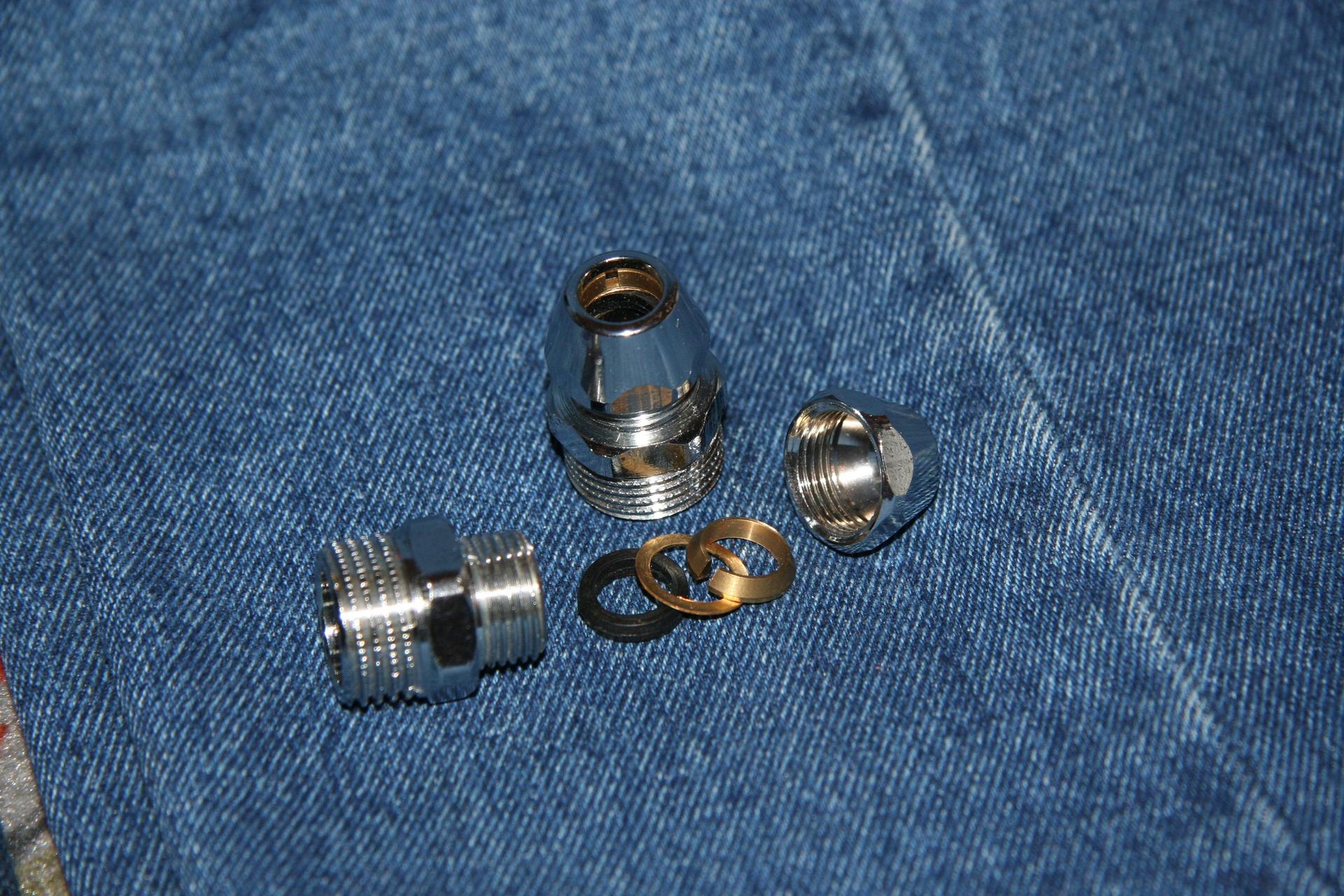

Но лучше найти переходник на медную трубку 10 мм вот примерно такой
большая деталь не нужна, а гайка на 3/8 с прокладками и зажимным кольцом как раз подойдет на резьбу 3/8

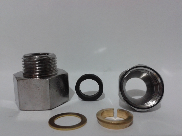

Или такой
Но в водогрее надо будет сделать внутреннюю фаску под резиновую прокладку как на штатном переходнике

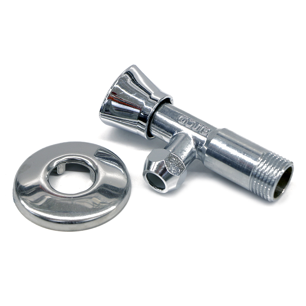

С таким же уплотнением под медную трубку 10мм идут многие краны на 3/8

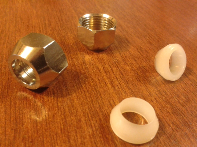

Но в конструкции должно быть металлическое зажимное кольцо!
Бывает только с пластиком или резиной - оттуда трубка может вылететь под давлением.

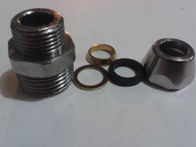

Можно и с только латунным колечком см ниже, но тогда внутри концовки водогрея также надо будет снять внутр фаску.

hataskrayu20, Почему же? Есть вариант с переходом на медь без снятия фаски, с плоским уплотнением - см фото на джинсовой ткани постом выше. В краниках обычно используется этот вариант. Короче, сходите в магаз и посмотрите какие фиттинги там есть - теперь знаете что смотреть.
А вот такое - не надо - из пластика вылетит

Да и насчет слета с гарантии и фаски - может латунное и так войдет, но с латунным - это уже немного колхоз, хотя и самое надежное уплотнение. В этом случае в трубку желательно вставлять гильзу - иначе сильно стенка проминается при обжатии
