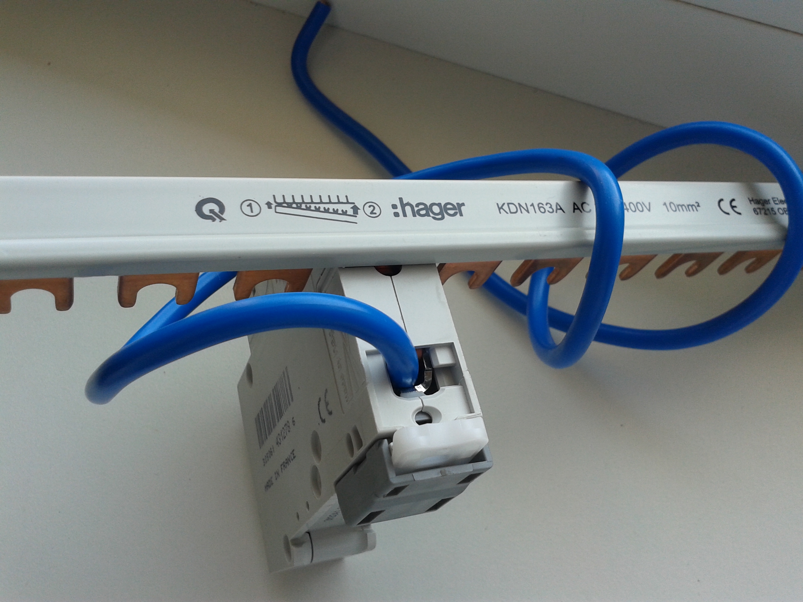

BV, там гораздо проще и лучше форк снизу поставить и всё.
Грубый, но справедливый

Vadim 161, ввод на УЗО сверху, поэтому вилочная шина не подойдёт.

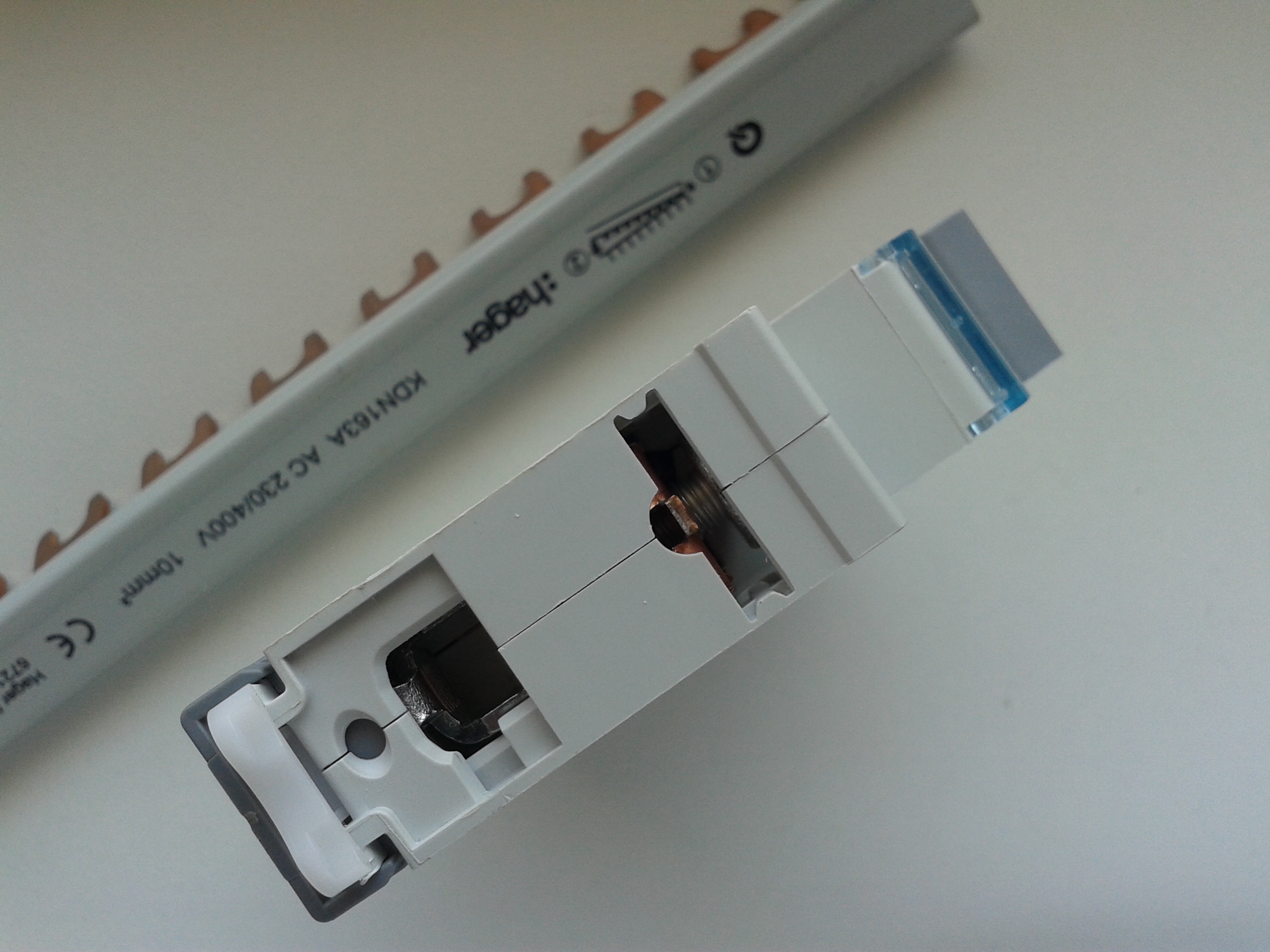

Островской написал: ввод на УЗО сверху
Снизу, в т.ч. Там две клеммы: одна под наконечники, другая - как раз под вилку (форк)...
Зачем ? Что мешает запитать всё снизу, как это изначально предусматривает производитель ? Или только УЗО запитать снизу, а АВ сверху.

Vadim 161, а на вилочную шину как питание подать? Вводной клеммой?

Островской написал: Вводной клеммой?
Нет, оконцованным НШВИ проводом.

Островской написал: и ещё оказалось, что у одного УЗО контакты по другому расположены.
Вот и Хагер выдумывает что-то свое. Куда котится этот мир.

Это безусловно красиво. Но такая уважаемая марка могла бы и с простыми штыревыми гребенками не так сильно косячить. Куда такой зазор? Может все-таки есть другие гребенки?

bnmuyt, других нет. Я сайт хагер-шоп вдоль и поперёк смотрел
