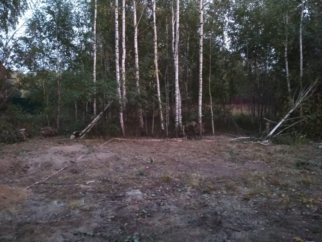

Приветствую! Сегодня начинаем строительство дома 9*9 (143
метра) от компании "Зодчий". Каркасный дом, 150 мм утепление по кругу, максимальное усиление каркаса, крыша- металлочерепица, вентиляция, ну допов- много получилось, вместе с подарками. Фото планировки и участка. Сегодня сваи, через неделю каркас начнут.

Привет! Ок, спасибо за отдельную тему, так проще инфу получать. По поводу очищенной площадки под застройку - если это в размер фундамента, то не забывайте по свесы крыши - мне так пришлось одну яблоню подпиливать. И да, если не читали мою тему про стройку, почитайте, может чего полезного почерпнете ;)

Wonavi, читала, конечно! Спасибо Вам за тему. Валить- рубить деревья ещё не закончили, в 2 -3 метрах от дома точно не будет ничего

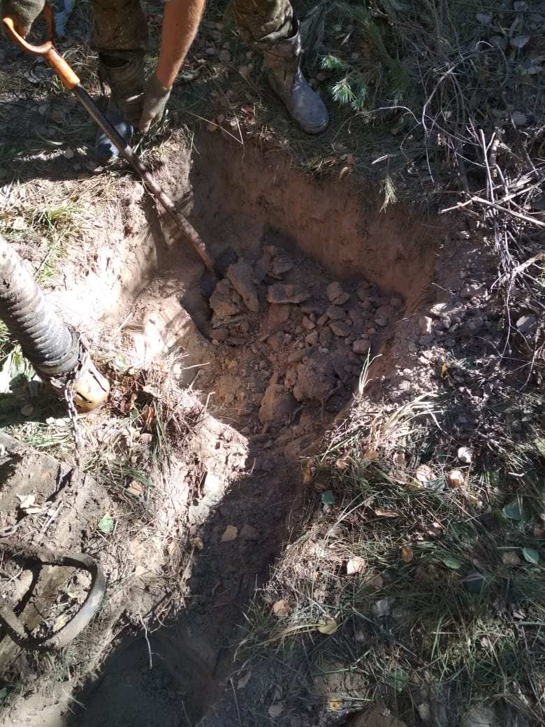

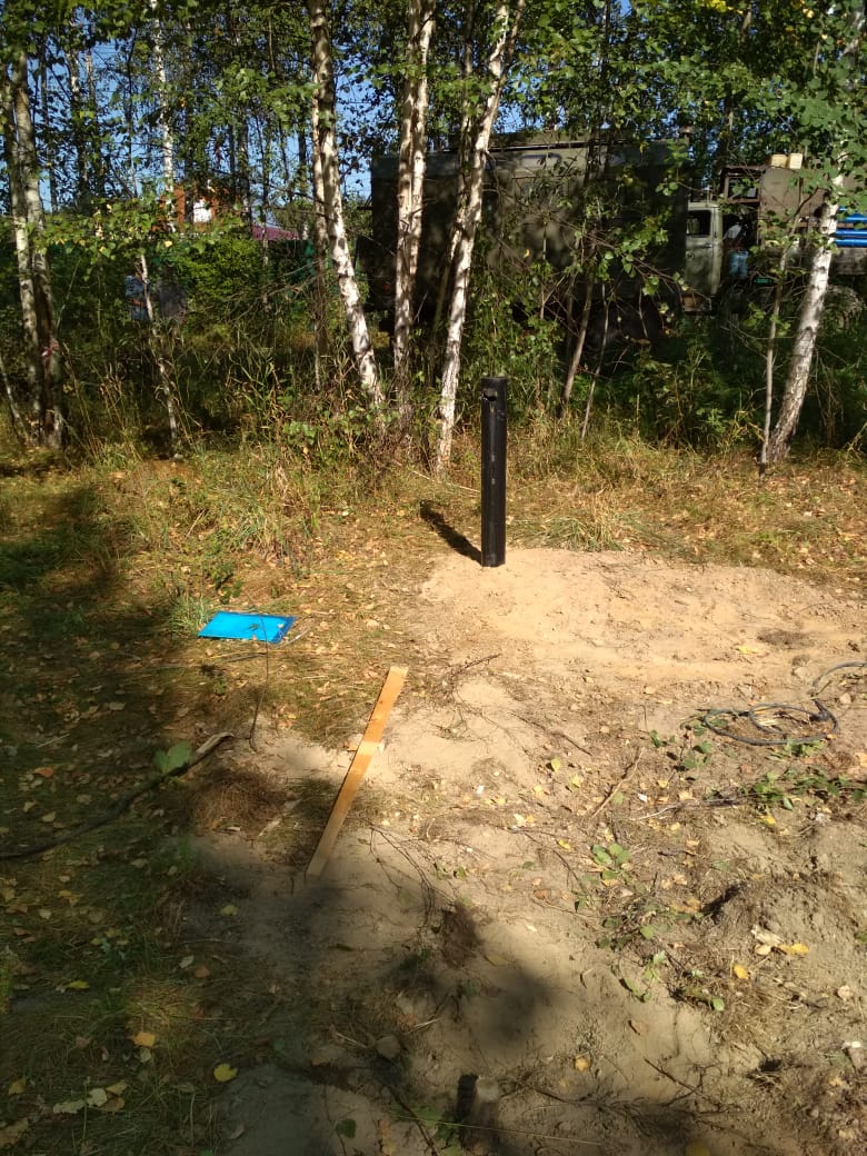

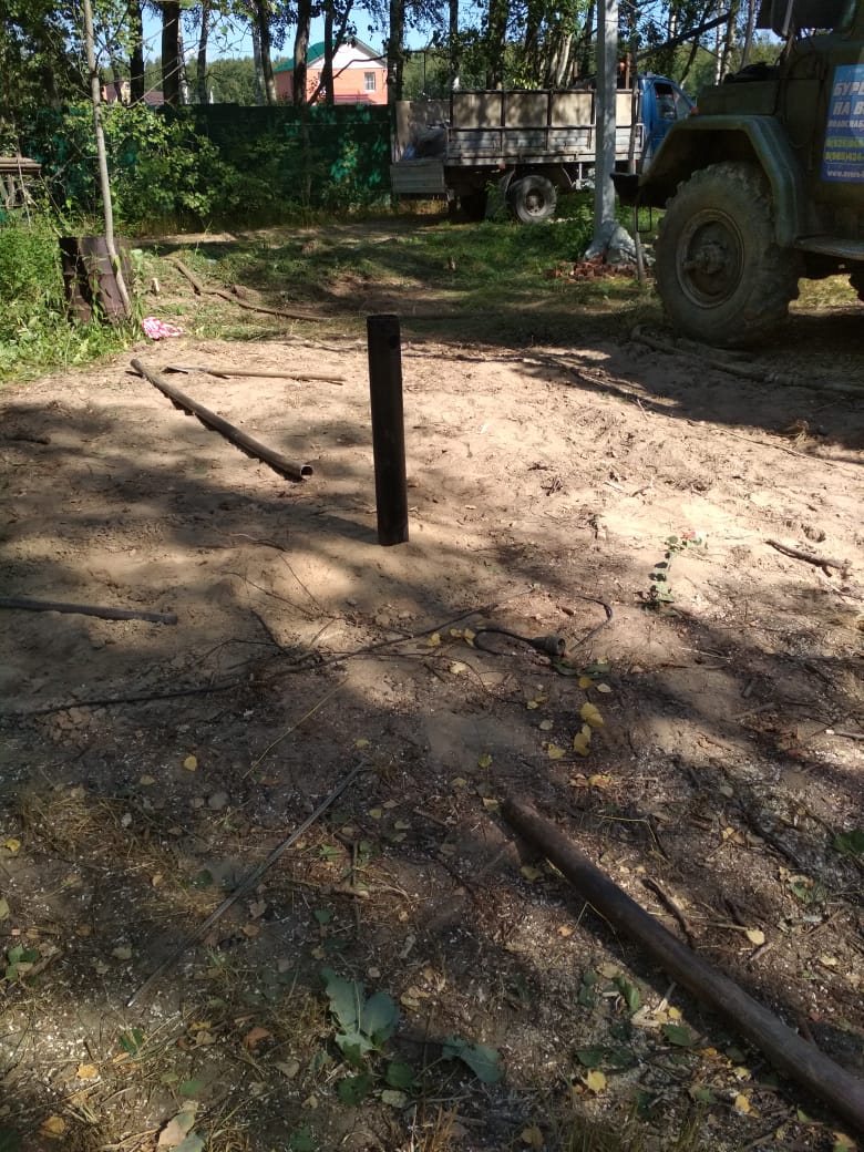

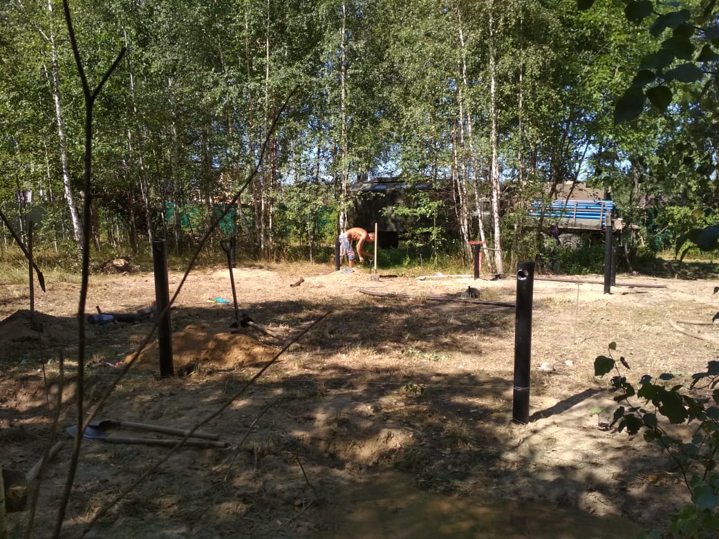

Вот и начались первые трудности. Грунт оказался песчаным. Первую сваю закрутили на 1.7( из них 1 метр просто не за что зацепиться было), а потом- валун :killyourselfbywall: 1.7 это хорошо, а вот другую , тоже угловую удалось только на 1.35 закрутить, потом камень. Решили в полутора метрах докрутить 2 сваи, чтобы они как бы держали эту

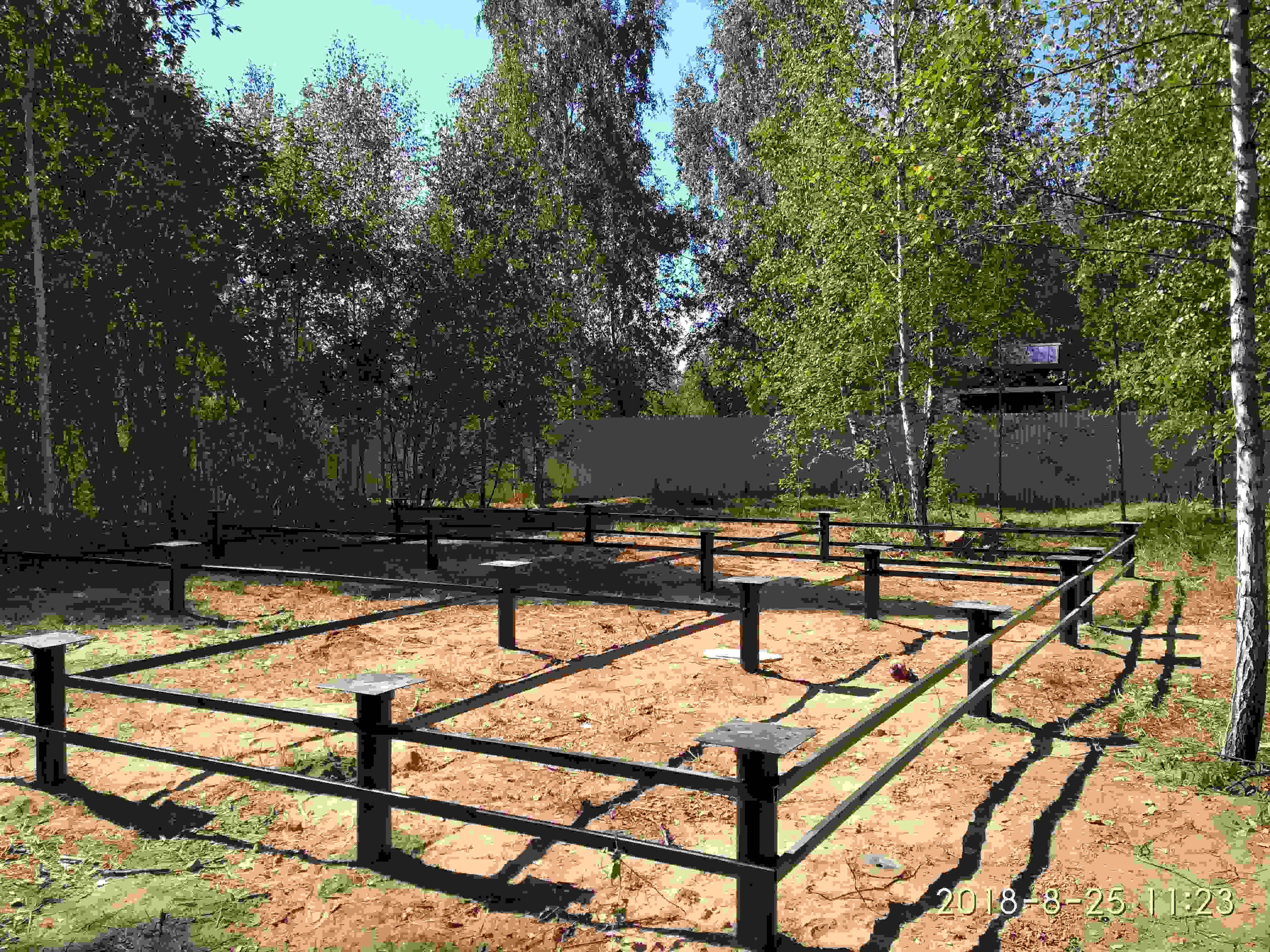

Сегодня заканчивали , как вкрутили сваю под крульцом не видела, вчера не смогли, также сегодня отваривали. Внутри соединили сваи, а уже вечером я увидела, что опять же ,под крыльцом не сварены 2 сваи.

TygynDarhan, фундамент собрали, послезавтра уже материал привезут

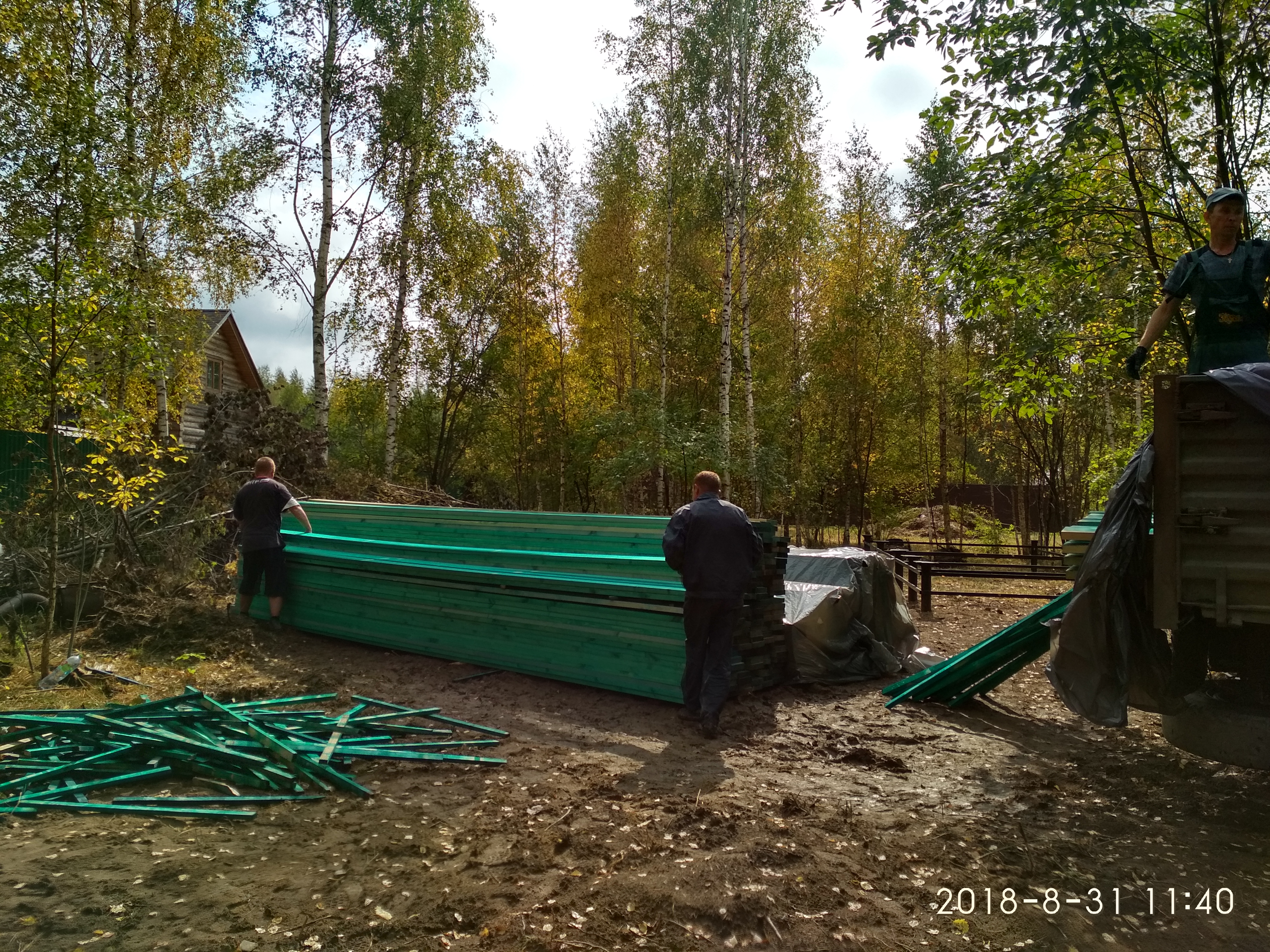

Всем привет, если кто-то ещё эту тему смотрит. Вчера привезли 2 машины с материалами, бытовку и приехали 3 рабочих из Костромы- Олег и 2 Дениса. Хорошо, что у нас нет забора пока, иначе не представляю, как бы они разгружали
