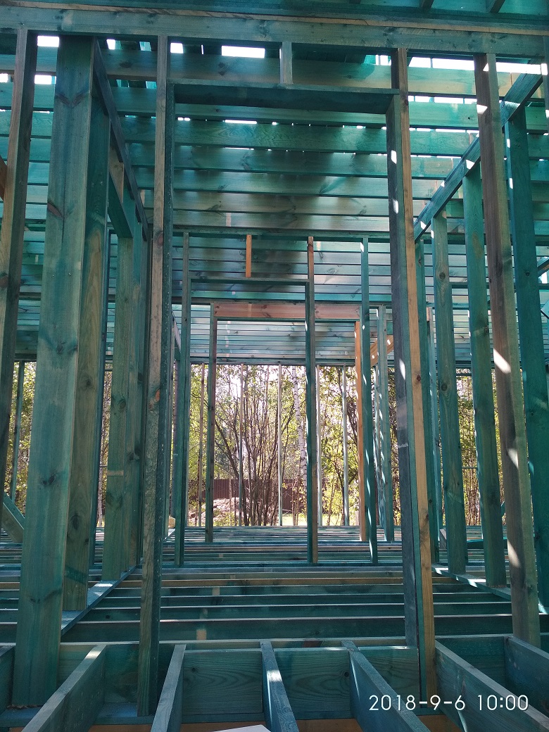

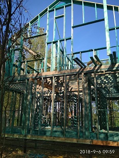

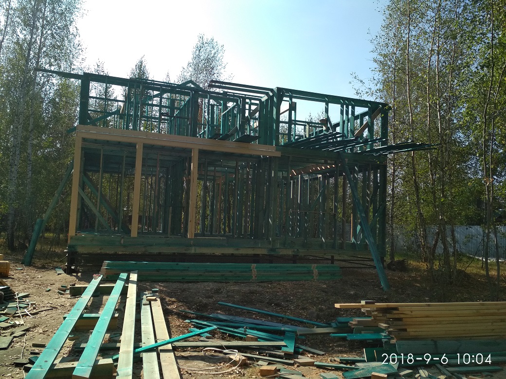

06,09 6 день от начала

По фото не разберу никак. Где-либо по перекрытиям используется двутавровая балка, или везде только вертикальные доски?

TygynDarhan, балки толстые ( не те, что вертикальные доски) точно есть

Надеюсь, у зодчих все просчитано. По диагонали от меня большому зодчевскому дому уже лет 10, хозяева не жалуются вроде.
Откуда вопрос: Как мне объяснял архитектор знакомый, из толстого бруса (15х15см) нельзя делать перекрытия длиннее 4 метров между опорами. Если длиннее - используют либо деревянный, либо металлический двутавр.
У меня как раз в сломанном доме такая история была - перекрыли 15-м брусом 6 метров. В итоге потолок провис, и старый хозяин дома устанавливал подпорки. По потолку вроде незаметно было, а по полу второго этажа сразу видно - кривой.
