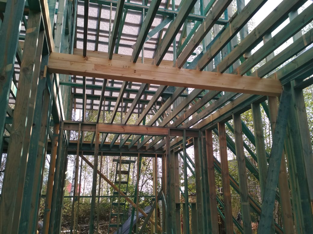

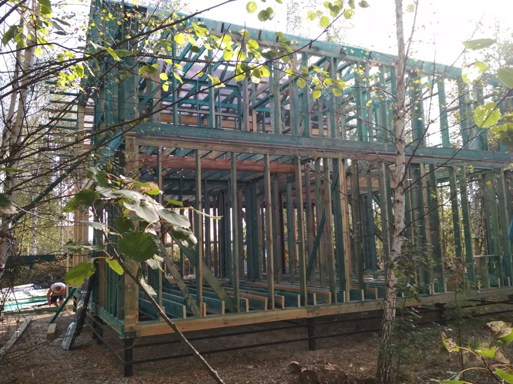

TygynDarhan, я не удивлена, что 6 метровый брус провис. Завтра муж дежурит на участке ( будут кессон ставить и крыша приедет с окнами и вагонкой), пофоткает.там вроде не брус, а какие - то составные (балки?) Здоровенные штуки Рассмотрела видео, это на 1 этаже здоровенные составные балки, а между 1 и 2 нет вообще длинного бруса, завтра поподробнее снимем

medvedol, О, если составные - то, что надо! :) Они из дерева, букву Н на боку напоминают на срезе.

Мой второй каркасный этаж в момент стройки. Балок не вижу.

Wonavi, Признаться, не понял, о чем вы хотите сказать. Что у вас в доме длинные пролеты перекрыты чем-то не несущим нагрузку?

Wonavi, под досками- лагами же есть брус перпендикулярно вроде.

TygynDarhan, я бы не сказала, что они на н похожи( я про такие слышала в Теремовской теме)

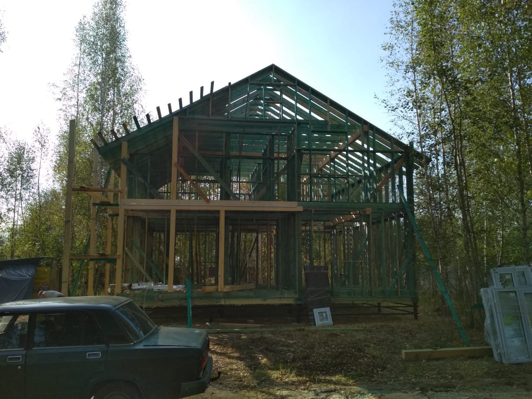

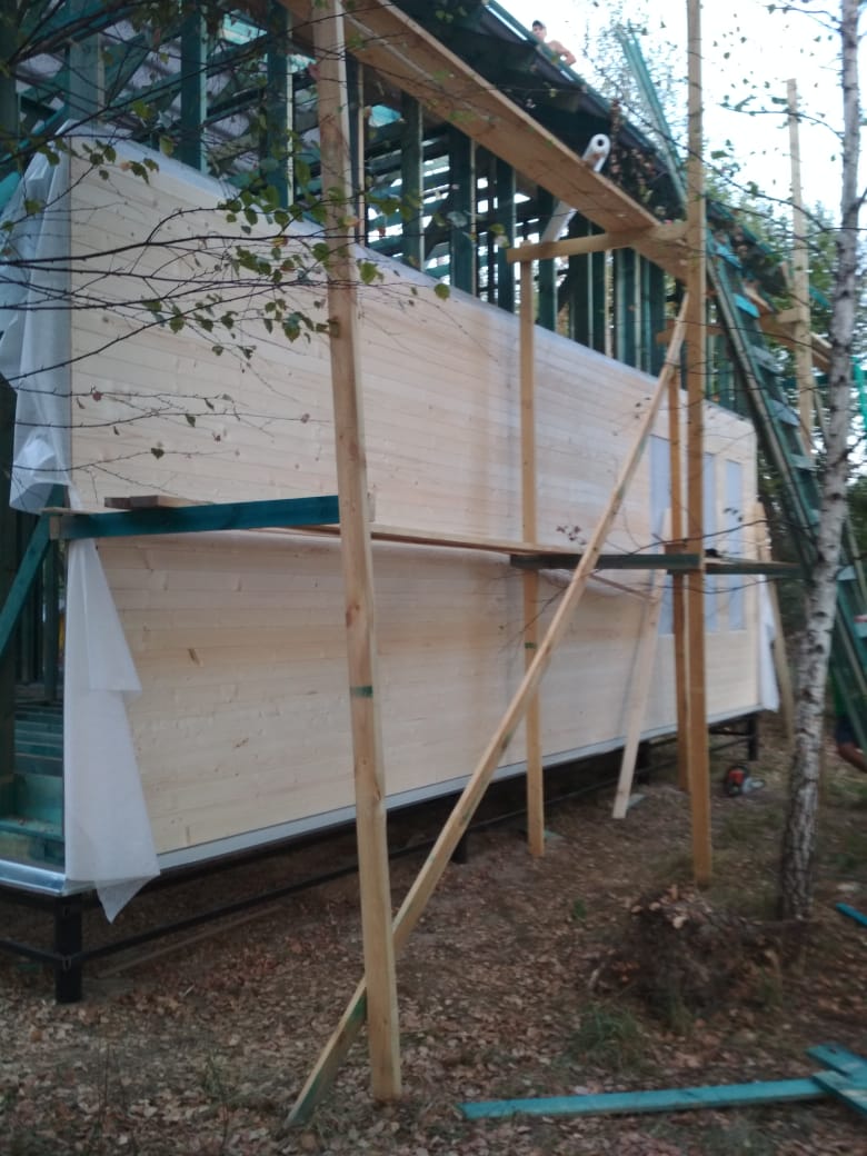

Неделя +1 день от начала.

medvedol написал: Wonavi, под досками- лагами же есть брус перпендикулярно вроде.
medvedol, да, действительно, поперек досок перекрытия видны (правда плохо) похожие конструкции. Снимков из дома, к сожалению, не делал.

Ещё 1 день.

Подскажите, у меня получилось первого этажа под утеплитель 20 см, а заказано в Зодчем 150 мм. Обязательно добавлять? Я хотела, но возникли непредвиденные финансовые проблемы. Вот и думаю, напрягаться или забить

09.09.2018 в 21:45:20
