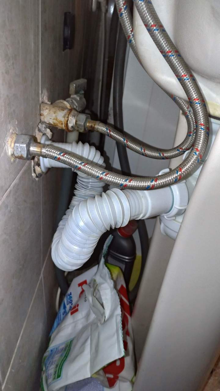

День добрый мастера. Переехали в сьемную квартиру. В процессе использования обнаружили плохой запах из слива в ванной(при этом слив воы хороший) и плохой слив в умывальнике (Сифон прочищен). Ванная и умывальник стоят рядом. Фото соединения слива у обоих прилагаю. Так же заметил, что при сливе в унитазе, слышно как вода отходит в сливе ванны, как будто отсасывается. Нужно ли укоротить гофру в обоих случаях? Спасибо!

Укоротить не получится, тк на конце гладкий штуцер. Нужно заменить на гладкие трубы кратчайшим путем, возможно потребуется кусок трубы + угол (или пару углов) 30 или 45 град - смотреть по месту
dialbat написал: Так же заметил, что при сливе в унитазе, слышно как вода отходит в сливе отсасывается.
Без схемы расположения приборов трудно сказать, но возможно есть засор или неправильный уклон в квартире, либо засор в стояке, либо закрытая вентиляция стояка на крыше. Насколько далеко от стояка расположен унитаз в квартире? Если непосредственно рядом, и подключен прямо к стояку, отдельным от ванны входом - то однозначно проблемы в стояке выше. Решаемо заявкой в ЖЭК. Какой этаж / всего этажей?

BV, Спасобо за ответ. В ванной трубы за кафелем. В шахту за туалетом не выходят. Ванная и туалет рядом, в туалете шахта. Фото прилагаю. 9 этажка, мы на 8 этаже
BV написал: Укоротить не получится, тк на конце гладкий штуцер. Нужно заменить на гладкие трубы кратчайшим путем, возможно потребуется кусок трубы + угол (или пару углов) 30 или 45 град - смотреть по месту
Но укоротить нужно, правильно вас понял?

.... плюс фото говорит о том, что причина высасывания затворов в стояке - либо засор стояка выше, что вряд-ли, либо сосед сверху срезал/заузил вентиляцию стояка на крышу, либо выше соседа проблемы в вентиляции стояка - грибок сел на трубу, дохлый голубь и тд... Когда сосед сверху спускает унитаз - сифоны тоже немного высасывает? Короче - зовите сантехника из ЖЭК - пусть зайдет к соседу выше, посмотрит у него, на чердаке, если есть и на крыше.
dialbat написал: Но укоротить нужно, правильно вас понял?
Однозначно убрать этот кишечник, тем более с провисами - которые образуют второй сифон, и от этого плохо уходит вода, кроме того в ребрах гофры скапливается грязь, застревают зубочистки и ватные палочки. Для начала можете вот что сделать - сжать гофру до прямой или плавного поворота без провисов, и снаружи плотно обмотать скотчем, закрепив ее в этом положении (можно примотать кусок толстой медной или ал проволоки для фиксации). Временный колхоз, но дела со сливом уже будут заметно лучше.

Фото шахты сверху вниз. Виден отвод от унитаза, а слева канализационная труба. Дом верно, сталинка.
Говру от умывальника снял, там действительно палочки для ушей и бычки от сигарет забились (вот люди жили :( ) Сейчас сливает хорошо, даже с провисом. Но я его уберу.
А что скажите про фото под ванной? Там слив нормальный, но вечерами такой смрад от туда выходит. Там тоже все укоротить?

dialbat написал: А что скажите про фото под ванной? Там тоже все укоротить?
Да, конечно, я писал про обе гофры ... по прямой, или плавным поворотом гладкой трубой к входу в стене...
dialbat написал: Там слив нормальный, но вечерами такой смрад от туда выходит.
Наиболее вероятная причина описана выше - срыв затвора. Если не поможет вызов сантехника, то заменить этот сифон на сифон с более глубоким водяным затвором. У этого - 2-3см, а по нормам надо 5,5см. За день сифон может немного сорвать и часть высыхает. Проверить - слить немного воды из крана - если запах пропадет - это ОНО. Из нормальных сифонов - виега, и тд. Можно сменить только сифон, без замены всего слива-перелива в комплекте. Но!!! Сифон менять только после вызова сантехника и прочистки Иначе проблема останется, и может проявляться даже с глубоким, а сразу не почувствуете.
Еще может быть что в трубке перелива цветет и пахнет новая жизнь :) Промыть бы ее хлоркой и потом мощной струей из шланга душа со снятой лейкой

BV, Было - стало :) Смывает на ура! Вызвал сантехника, как прибудет отпишусь. Спасибо еще раз!

Вы устранили только провис. Гофру можно снять, сжать по длине - станет короче, и в этом положении замотать скотчем, чтобы не разжалась.... Примотать проволоку - чтобы держала форму и не провисала.
Когда переделаете на гладкую трубу - тогда будет ура :) Там похоже нужен всего один кусок трубы Д40 + возможно манжета, с переходом 40-50, если вход в стене 50

BV, Гладкая труба в планах на выходные. Сжать пробовал, разжимается :) пока так постоит.

Снимате, надеваете на палку, фиксируете концы, обматываете скотчем много слоев ( мотая в диагональ, иначе потом скотч поползет) чтоб не разжалась - снимаете, ставите на место - все просто :)

BV, Пришли сантехники, послушали слив унитаза и сказали надо проверять чердак и соседей :) ждем продолжения.
