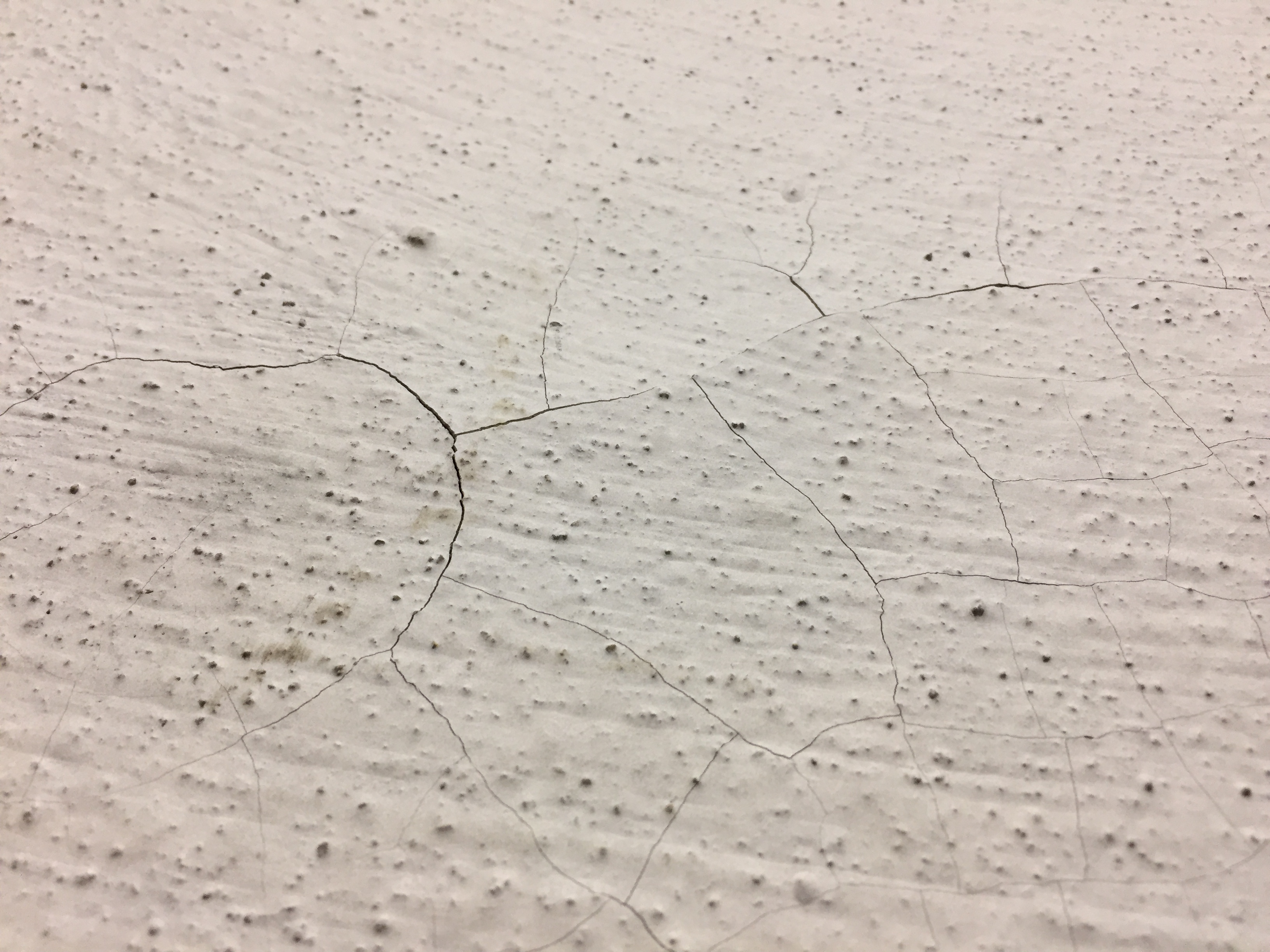

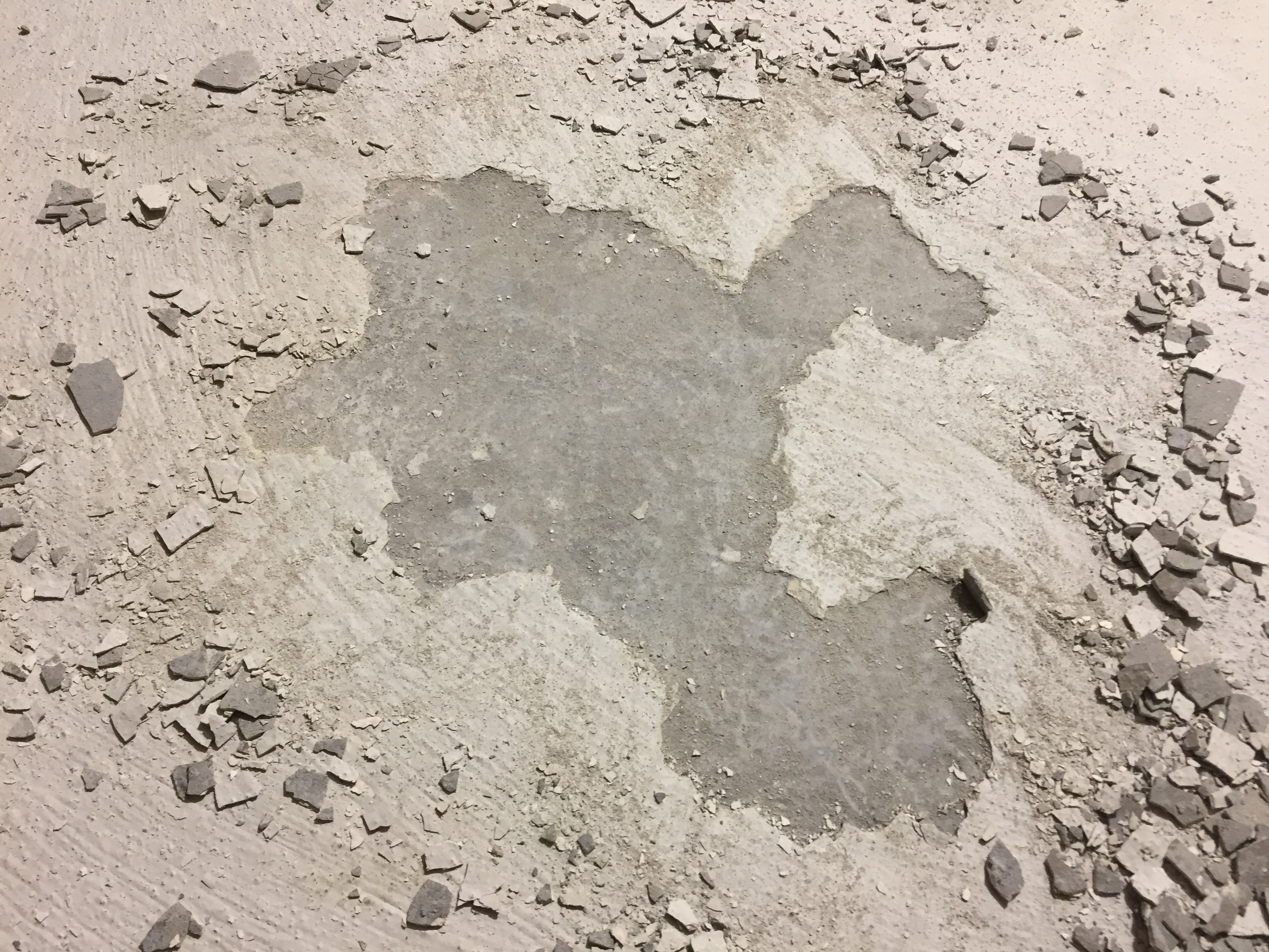

В подвале гаража была залита черновая бетонная стяжка выстой около 8 сантиметров. Через две недели, на стяжку была нанесена гидроизоляция "Пенетрон". Делали всё строго по инструкции производителя. Стяжку предварительно насытили водой, замешивали 2 части Пенетрона на 1 часть воды, два слоя, увлажняли потом. После нанесения Пенетрона на стяжке получился с виду надежный слой гидроизоляции серого цвета, похожий на что-то среднее между резиной и пластмассой. Но через 14 суток собрался залить наливной пол, и обнаружил, что слой Пенетрона потрескался во многих местах.
Решил проверить "повышение показателей водонепронецаемости бетона", о которых пишет производитель, и вылил немного воды на бетон, с которого слез слой Пенетнора. Бетон с аппетитом впитал всю воду. Тогда стал лить воду на гидроизоляционный слой Пенетрона и офигел. :eek: См. видео: !#[!#[https://youtu.be/nbVtqh7hJlg] Никогда не думал, что гидроизоляция настолько аппетитно, с шипением и терском, должна впитывать воду. Мне всегда казалось, что гидроизоляция, наоборот, не должна пропускать воду вообще.
Вопрос, что теперь со всем этим делать? Конечная отделка пола планируется плиткой. Но как быть с гидроизоляцией? Судя по всему этот Пенетрон гидроизоляционные свойства никак не будет выполнять. К тому же, как заливать наливной пол? Такая "гидроизоляция" мгновенно высосет из него всю влагу, и он не растечется, а застынет сразу. Что посоветуете? Как доделать пол?

Скорпион написал: Делали всё строго по инструкции производителя.
По моему - надо писать претензию производителю.
Одна из причин отрыва слоя может быть в том, что со стяжки не сняли цементное молоко корщетками - недостаточная адгезия, если только смотреть ваши фото - то похоже ведет себя прочный наливной пол по непрочному основанию. Но ... видео - это нечто... Может подделка?

BV написал: Может подделка?
Пенетрон приобретался у официального дилера, указанного на сайте производителя.
BV написал: Одна из причин отрыва слоя может быть в том, что со стяжки не сняли цементное молоко корщетками - недостаточная адгезия
Молочко было обработано металлической щеткой.

Я правильно вижу в слое пенетрона сквозные пузырьки воздуха? Это основа могла отдавать воздух во время заливки Пенетрона...
Может тут проблема:
Используется для гидроизоляции поверхностей, имеющих поры и трещины с шириной раскрытия не более 0,4мм.
И....
Внимание! Для гидроизоляции трещин с шириной раскрытия более 0,4 мм, швов, стыков, сопряжений, примыканий, вводов коммуникаций применяется Пенекрит в сочетании с Пенетроном.

Трещин на бетоне никаких не было. Свежая стяжка. А где пузырьки какие Вы увидели?

Откуда раковины взялись как будто наливной пол хреново залили? Их быть не должно. Может развели не так как надо? Пенетрон после затворения достаточно густой. Я тоже брал у официального дилера и у меня высохший Пенетрон на резину-пластмассу не похож, а похож на цемент.
Скорпион написал: Трещин на бетоне никаких не было. Свежая стяжка. А где пузырьки какие Вы увидели?
Скорпион, поясните тогда, что там такое, похожее на раковины. И на фото, и на видео.
