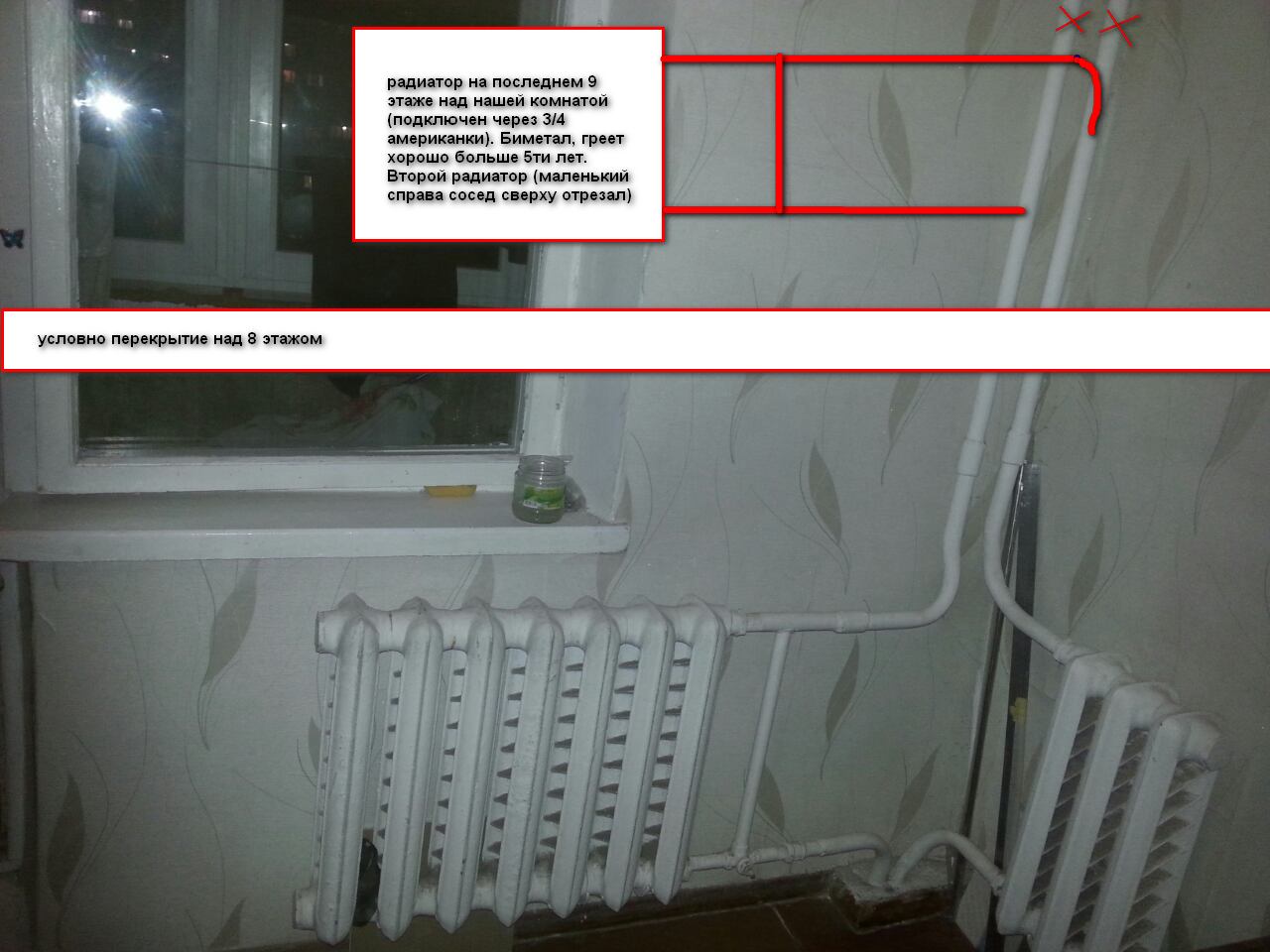

подача по словам соседа и старого сантехника верхняя (только тогда странно сейчас расположен трехходовой). Нынешник сантехники о подаче как то говорят неуверено. Сантехники наотрез отказываются ставить Валтек для однотрубки (типа лишняя трата денег и так сможете регулировать полуоборотистыми, не будет работать, Вам просто хотят впарить товар...) Сантехники Жековские. . У соседа сверху биметал на двух кранах американках хорошо греет больше пяти лет. Вот думаю брать клапан Валтек или нет. Как я смогу регулировать двумя шаровими американками + шаровым на байпасе...

Анатолий Мкг написал: Как я смогу регулировать двумя шаровими американками
Закрыли/открыли один из кранов - вот и вся регулировка.
Анатолий Мкг написал: шаровым на байпасе...
Шарового на байпасе быть не должно и соответственно регулировать там нечего.

Анатолий Мкг, какими ещё «полуоборотистыми»? Шаровые краны запрещено эксплуатировать в положениях, отличных от крайних (закрыто-открыто).

Добрый день был у соседа сверху. Раньше у него тоже было два чугунных радиатора. Более 5ти лет назад сосед отрезал маленький радиатор (что справа) и поставил один 7 секционный биметалический радиатор. Греет хорошо. Как раз достаточно на комнату, но иногда все равно жарко. Стояки отопления у соседа выше не подимаются. Те по какомуто из стояков идет подача (подъём)в воды. Потом вода через радиатор и байпас соседа сверху спускается вниз и идет по всем этажам. Вопрос: можно ли по каким то признакам (фото) определить по какому стояку вода подымается а по какому стояку вода спускается?. Мне кажется что логичней если вода подымается по правому стояку с более толстыми подводами, без байпасов и всего по 3 секции, а потом спускается по левому стояку где уже есть байпасы и длинные батареи. И расположение трехходового чтото может подсказать?

Анатолий Мкг, нет никаких признаков, по которым можно определить направление подпчи в каартире. Трёхходовой кран не зависит от направления подачи и может равнозначно стоять как сверху, так и снизу. Только в подвале смотреть.

если у соседа хорошо греет биметал. Верхней подачей у него является мой правый стояк (где маленькая батарея). Потом вода проходит через его байпас и батарею и спускается ко мне как левый стояк. Те на мой левую батарею вода должна приходить сверху. А значит можно ставить биметал и клапан для однотрубок? Так или нет? Или у соседа биметал может греть хорошо и снижней подачей?

Анатолий Мкг, Стояк П-образный что-ли?

П-образная точно. На последнем этаже тоже было 2 батари как у меня. Сосед маленькую отрезал и поставил одну биметалическую. Наверх труб как у меня у соседа нет. Вода проходила через егобайпасы и батареи и спускалась ко мне. Вопрос какой стояк подача а по какому стояку вода спускается (те будет верхняя подача?
