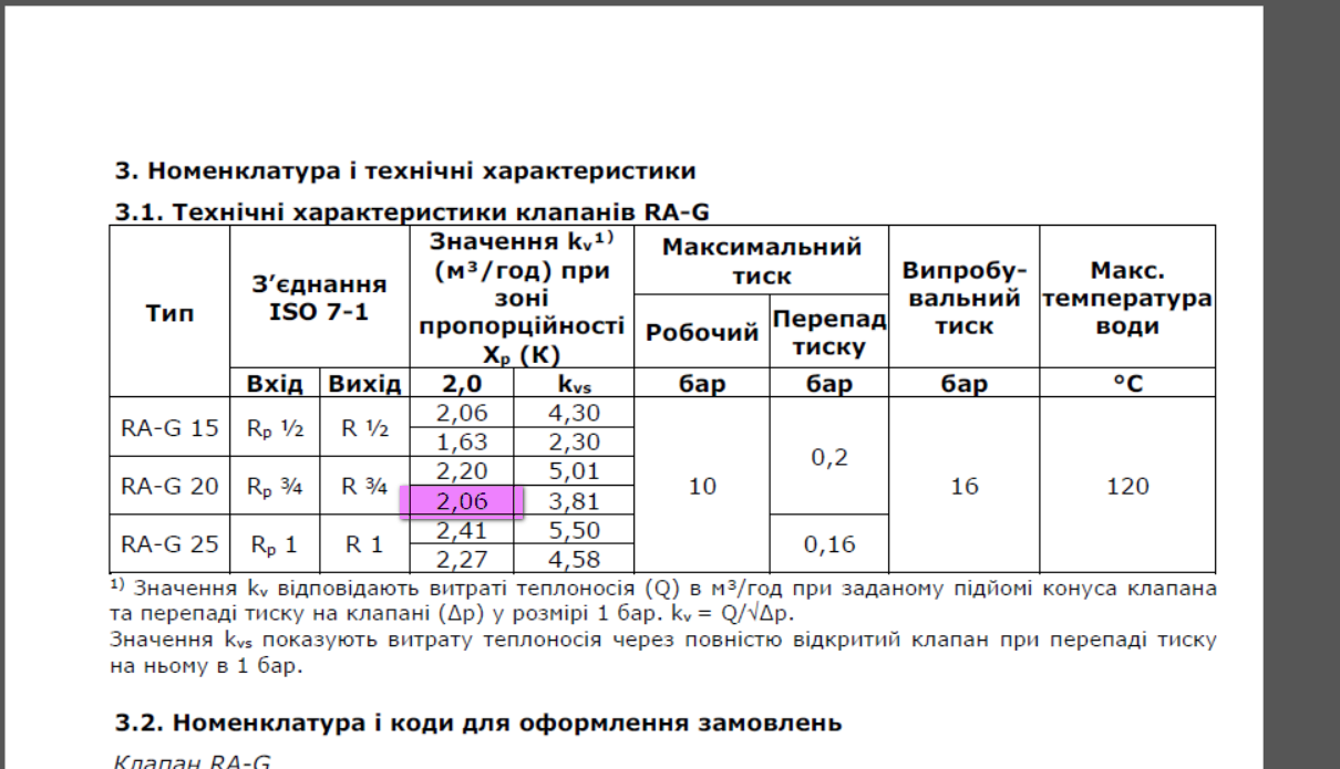

Добрый день. Что именно неверно - 4,7мз------согласен декларируют 2,06м3 при открытом с термоголовкой (если я правильно понял). Меня интересует подойдет ли етот клапан если оставлять чугунину, или нужнобрать другой клапан? Или вообще по другому собрать систему?

Анатолий Мкг, да никто Вам не поможет без знания направления подачи! Вопрос не в выборе клапана - RA-G пожалуй тут лучший выбор. Вопрос в том, на какой отвод его поставить (при условии сохранения чугуна). Для чугуна подойдёт, не волнуйтесь. Возможно Вам надо сделать так: поставить два шаровых крана с американками на каждый отвод, затем между одним краном и батареей - термоклапан, а между вторым шаровым и батареей - удлинитель, по длине равный клапану. Эта схема позволит легко поменять местами клапан и удлинитель при неверно угаданной подаче.

Добрый день. Разговаривал с соседом с квартиры над нашей квартирой. У него 9 етаж (последний). Тоже было очень жарко. Что сделал он (лет 8 назад).Маленькую батарею снял (продлил просто трубой). Большую батарею заменил на биметалическую с уменьшением количества секций всего до 6шт). Байпас остался, смонтировали просто на 2 американки (без термоклапанов). В итоге говорит что в полне комфортно, очень редко когда жарко - закрывал кран на батарею и пускал по байпасу. Сосед утверждает что подача на этом стояке сверху (на первых этажах на этом стояке уже холодно). Что подача сверху потвердил сантехник (что интересно трехходовой стоит снизу....). Я тое буду убирать маленькую батарею. Вместо большой поставлю биметалический Мирадо через два крана американки 3/4 + поставлю наверху на подаче "DANFOSS RA-G-20 клапан никелированный прямой для однотрубной системы отопления, Ду 20 мм.--------вопрос ----дорогой этот RA-G-20+термоголовка-----может есть альтернатива для данфоса RA-G-20? Вопрос 2----для перестраховки ставить на байпасе кран американку как написали сантехники? (знаю что нельзя--но перекривать всем не собираюсь)?

Анатолий Мкг написал: DANFOSS RA-G-20 клапан никелированный прямой для однотрубной системы отопления, Ду 20 мм.--------вопрос ----дорогой этот RA-G-20+термоголовка-----может есть альтернатива для данфоса RA-G-20?
Сейчас выпускается под названием RTR-G. Альтернативы ему нет пока. У других термоклапанов существенно меньше пропускная способность.
Анатолий Мкг написал: Вопрос 2----для перестраховки ставить на байпасе кран американку как написали сантехники? (знаю что нельзя--но перекривать всем не собираюсь)?
Не нужно ставить на байпас кран. Он Вам никогда не понадобится. А вот лопнуть может из-за температурных напряжений в стояке.

Анатолий Мкг, нечего делать крану на байпасе, это неспроста запрещено, наносит вред всему стояку сверху донизу.

Прпускная способность (Кvs) у таких клапанов ~ 5,5. А у простых шаровых (предписываемых ГОСТ-ом для 1-тр.систем) та же "способность", для 3/4"-х кранов = 31-35. Т. е. в 5-6 раз больше... Может, поэтому Валтек и ..молчит..:|: А "применять" - кто же запрещает..
https://www.forumhouse.ru/threads/336841/
Так будет работать биметал с Валтеком или Данфосом?

Анатолий Мкг, хороший клапан. “Насколько хуже» - никто не скажет. Берите и пробуйте. При использовании в спарке с двумя шаровыми и удлинителем - всегда сможете упразднить его.
С биметаллом Вы похоже не читаете, что Вам пишут: при нижней подаче в стояке работать будет плохо! С клапанами, без клапанов - плохо.
