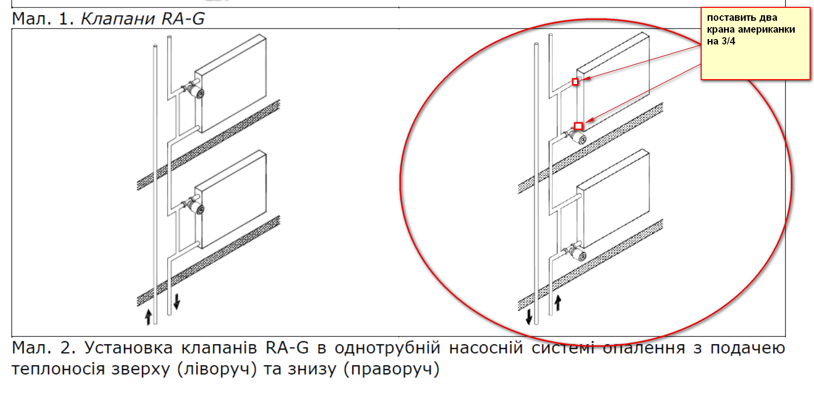

Анатолий Мкг написал: Почему не хотят делать похожее на существующую систему (через трехходовой кран)?
Анатолий Мкг, Сейчас это не практикуют...
ser000 написал: 7 секций биметалла повесить на 3 крюка как минимум странно,
два вверху, один внизу- стандарт
Анатолий Мкг, оставьте чугун, вместо трехходового - тройник, а в верхний подвод к радиатору - термоклапан для однотрубок

BV написал: а в верхний подвод к радиатору - термоклапан для однотрубок
То есть чугун будет качать в себе воду сверху вниз не взирая на направление подачи? Или всё же термоклапан должен быть на подаче?
Сообщений: 140219
06.09.2018 в 01:29:10
ser000 написал: То есть чугун будет качать в себе воду сверху вниз не взирая на направление подачи?
В общем - так и есть, Но при большой скорости и смещенном байпасе при подаче снизу, вода будет входить снизу, в этом случае 1-2 секция чугуна становятся байпасом, вода там движется вверх, а по остальным секциям - вниз. Если бы байпас был не смещенным - вне зависимости от направления в стояке вода заходила бы сверху. Вопрос не так прост - 100% ответить затрудняюсь. По уму - надо замерять пирометром трубы от радиатора, чтобы точно ответить, где у него подача. Разница будет - 1-2 градуса. В принципе в нормальной однотрубке скорость должна быть высокой, смещенный байпас увеличивает затекание, и при нижней подаче скорее все же снизу - так что скорее вы правы, если подача снизу.
Сообщений: 140219
06.09.2018 в 01:36:29
ser000, Трехходовой не определяет направление подачи - ему все равно где работать.

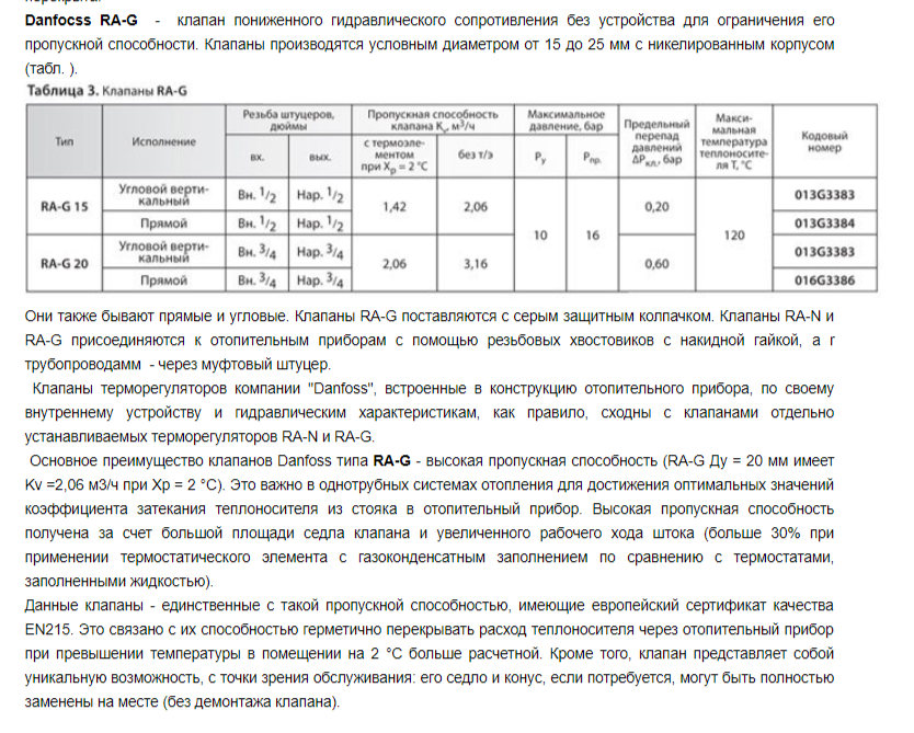

Спасибо за советы. Хочу уточнить: 1) маленький радиатор на 3 секции справа пока решил оставить -- закроется столом 2)болшой чугуный радиатор слева планируем заменить на биметалический Mirado (думаю 8 или 6 сеций?) 3) главный вопрос - подключение биметалического Мирадо сделать через два крана американки 3/4 + поставить внизу на подаче "DANFOSS RA-G-20 клапан никелированный прямой для однотрубной системы отопления, Ду 20 мм., пропускная способность 4.7 м.куб./ч". Схемку приложил. Подойдет ли такой клапан данфос или нужно брать чтото другое? Схема правильная? 4) саму термоголовку нужно брать сразу? Или возможно регулировать какое то время без термоголоки. Какая термоголовка лучше

Анатолий Мкг написал: DANFOSS RA-G-20 клапан никелированный прямой для однотрубной системы отопления, Ду 20 мм., пропускная способность 4.7 м.куб./ч
Это неверная информация.
