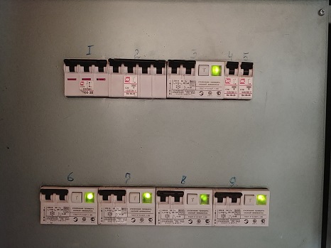

zuzaekk написал: Прошу совета. На вторичке куплена 2-к квартира в доме 2001г. Ввод в квартиру 3ф медь. Квартирный щит от застройщика построен на вводном автомате С20 (3ф) и 5 дифавтоматах УЗО-ВАД2 С16 30мА. Еще там 2 автомата С16. Предстоит делать ремонт. Как считаете, нужно ли избавляться от старого оборудования или достаточно добавить несколько линий для дополнительных потребителей? Спс.
zuzaekk, Вам нужно нарисовать Ваш проект и расставить розетки, где хотите. Нарисовать, что есть. Проверить линии старые. Набросать план переделок

zuzaekk, Вы бы фото щита - скинули сюда .
dokar, вот как выглядит

zuzaekk написал: вот как выглядит
Прикольно, с иллюминацией!)))

Классно выглядит, для тех времен, и номиналы адекватные, и где еще встретишь от застрйщика целых 8 линий, в общем, я бы и так оставил :)

Спс, за мнение. Но мне надо будет добавить линии для кондиционера, бойлера... По идее, так и не нашел серьезного негатива по этим АВДТ и сам склонялся к возможности их дальнейшей эксплуатации.

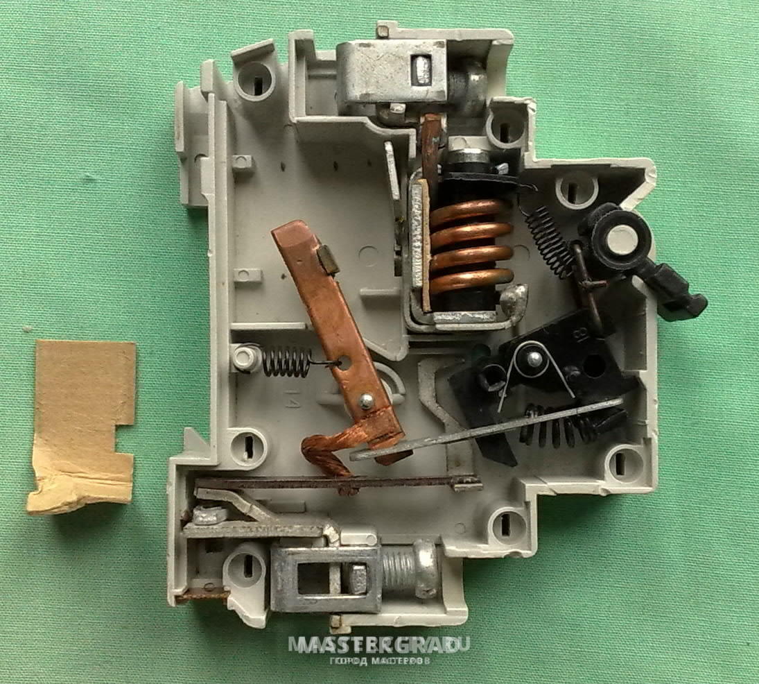

И внутри он не игрушечный :) это вроде он и есть.
А чего у 3-фазного такие большие окна индикации состояния контактов? Это часом не рубильник?

zuzaekk написал: Но мне надо будет добавить линии для кондиционера, бойлера.
Добавляйте...
