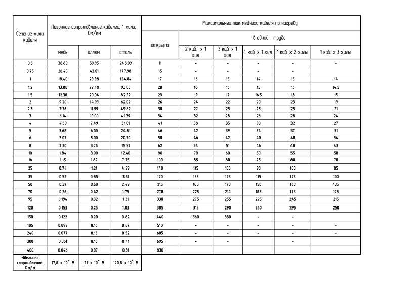

Максимальный ток по нагреву 3-х отдельных медных проводов сечением 2,5 равен 25 А, а 3-х жильного кабеля 21 А. смотрите таблицу ниже. то есть само по себе отдельные провода способны выдержать более высокую нагрузку. так понимаю это связано с их лучшим охлаждением. значит в моем случае один недостаток - то что изоляция не имеет индексов "нг" и "LS" ?

Looking, на свет разумный минимум - 6а. Меньше не надо. И больше обычно тоже.
