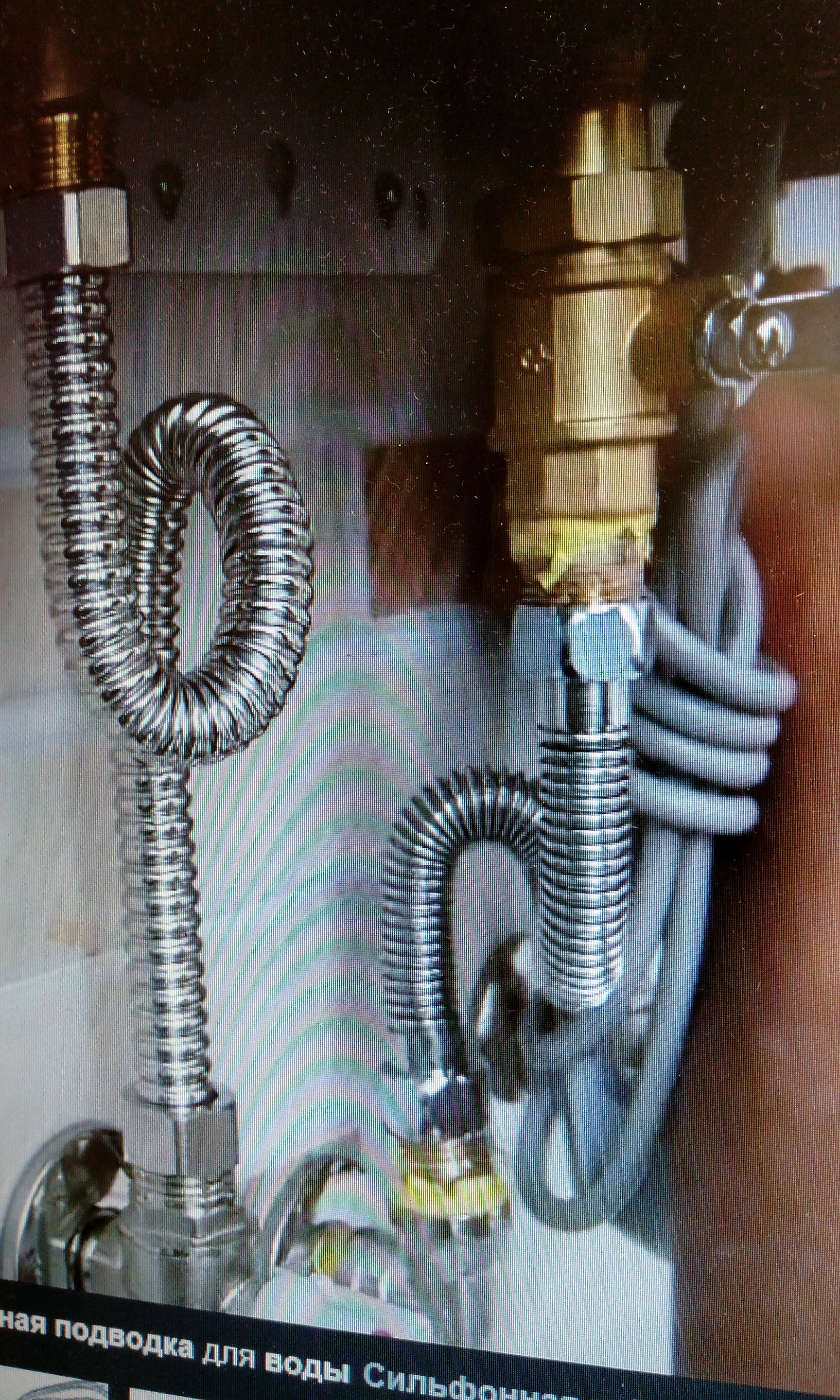

dmitrovski написал: myremont, почему гибкая подводка?
dmitrovski, А как? Вывод полипропилен.труба, к ним - шаровые краны и еще какая-то деталь (забыла название) к шаровому - гибкие шланги. Если что-то другое посоветуете, Будем думать

myremont, схема подключения накопительного водонагревателя заметно сложнее, чем два шланга к двум кранам.
Вместо гибкой подводки - причины многих потопов, лучше использовать иные варианты подключения: сильфонную подводку (из нержавейки), жёсткую подводку (медь), какой-нибудь металлопластик тоже сгодится.

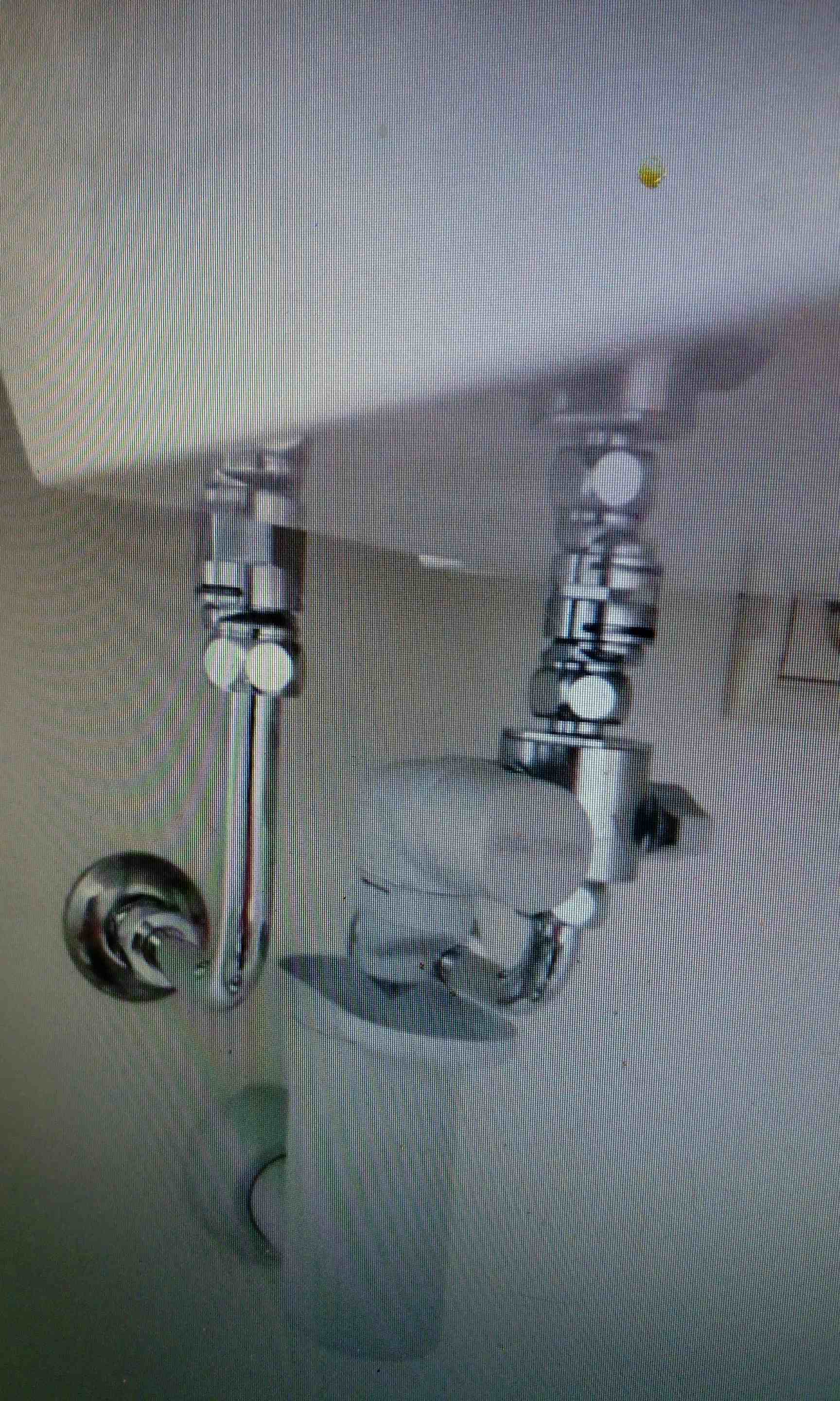

Имеется ввиду такие?

myremont написал: Имеется ввиду такие?
У меня такие, как на первом фото. Нормально.

myremont, да, это стократ предпочтительнее.
