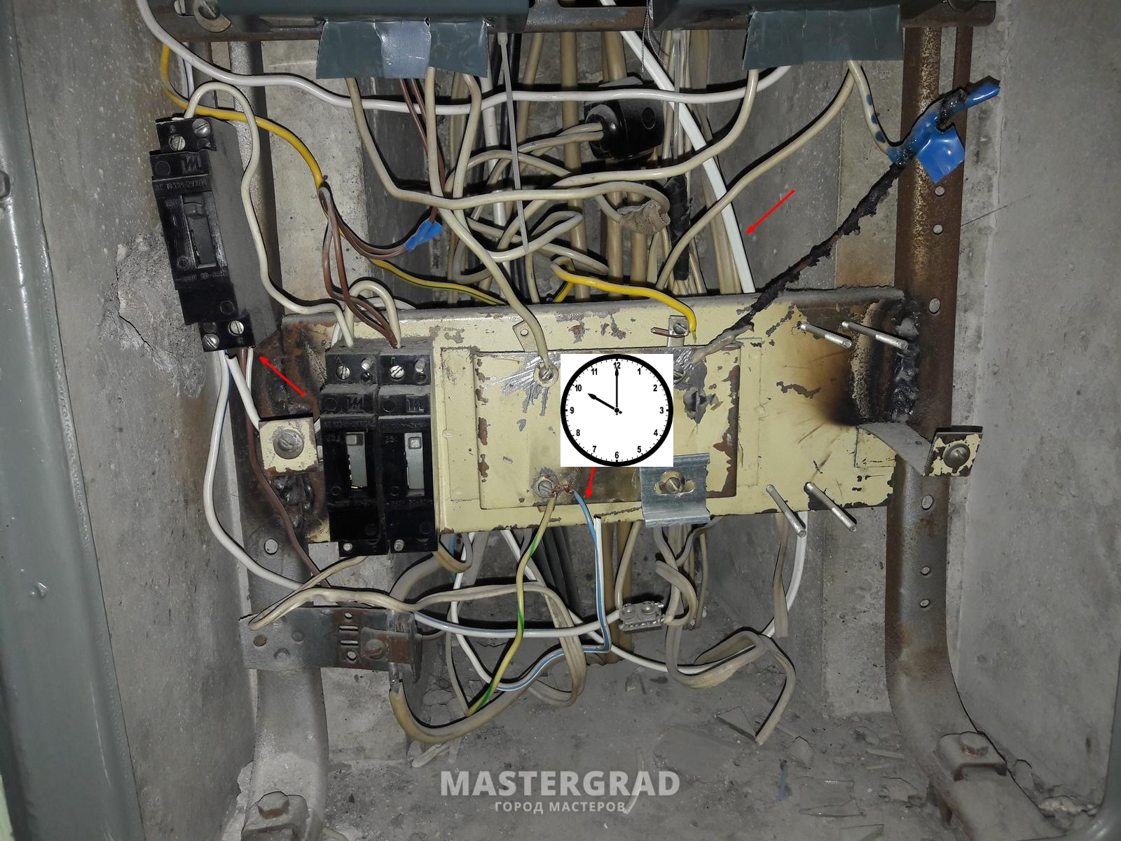

Serge3leo написал: откуда известно, что на ноль
Индикатор показывает
Serge3leo написал: И что с подстанции, а не от соседа
Звоню в аварийку. Они сами признаются, что работы ведут..!

SJvl написал: Алекс-М, что значит на 10 часов? Переведите пожалуйста)
там куда часовая стрелка указывает )

Serge3leo написал: Смотря что случается
Наличие потенциала на нулевом проводнике и 300 вольт в розетке

Алекс-М написал:
Алекс-М, так это нулевой провод. Просто электрики поставили белый. Не было у них синего с собой по всей видимости )

SJvl написал: Просто электрики поставили белый. Не было у них синего с собой по всей видимости
Это ещё не известно, кто старше, этот провод, или вообще цветовая маркировка по МЭК 60446:1973 ;)
Дык. К вопросу о вероятности переполюсовки фазы и нуля в щите.
