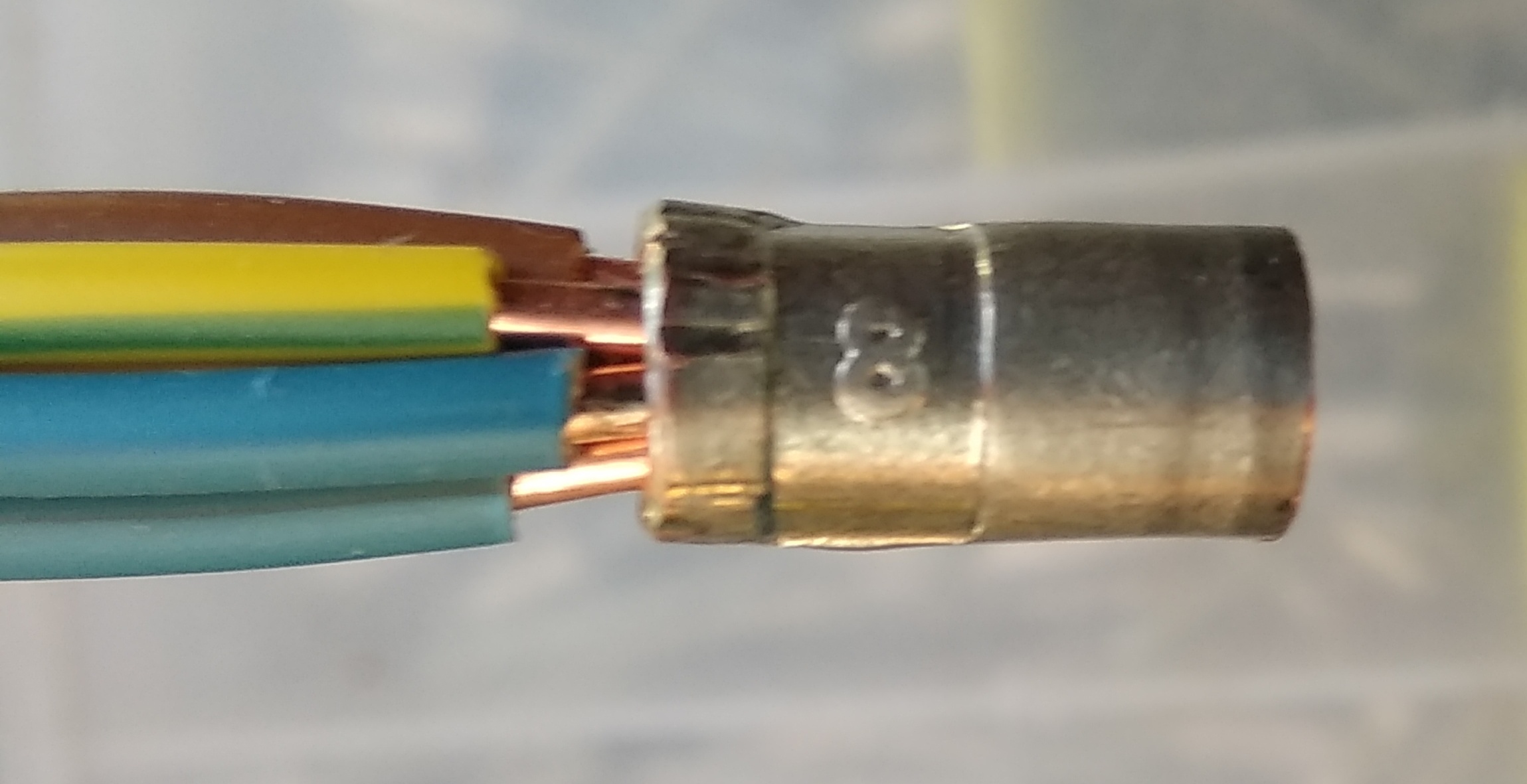

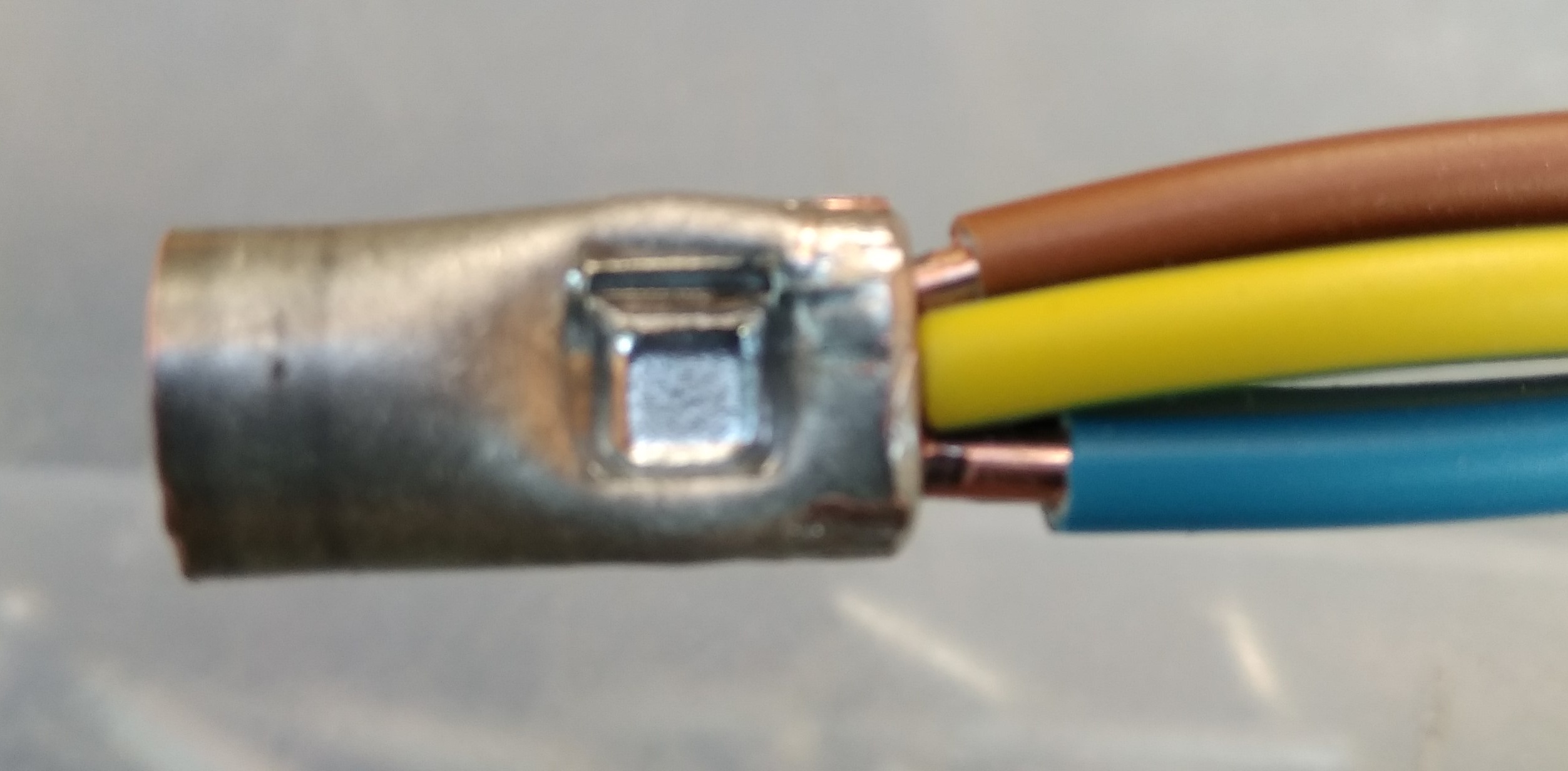

Вчера собрал ещё раз тестовую, с горем пополам продавливая с колена получилось обдать полный цикл 5 на 2.5 в 10ой гильзе. Посмотрел видео в ютубе, люди 10-ку 5 на 2.5 обжимают с таким же напряжением как я 16-ой матрицей. Меня не отпускает мысль что я делаю что-то не так. Завтра на работу принесу клещи дам спортсменам попробовать повторить что у меня не получается. сфоткал что вышло вчера
https://ibb.co/d94Vn9
https://ibb.co/nG8ZEp
https://ibb.co/gVTqn9

dfAngeL, http://www.mastergrad.com/forums/t284193-vybor-provodki-pod-svetodiodnoe-osveshchenie-v-derevyannom-dome-startovyy-tok-sechenie-bezopasnost/ Каким образом две вмятины параллельно оси ? Дважды жали ? Это что -то новенькое . :cool:

dfAngeL, https://ibb.co/nG8ZEp Откуда две параллельные вмятины вдоль оси ? Дважды жали ? Это что-то новенькое . У вас точно ПК-16 ? Фото инструмента - дайте.

dokar, это я второй раз пытался 10-кой дожать. точно пк-16 https://on.pleer.ru/product_430614_Press_kleschi_KVT_PK_16_49369.html?utm_source=adw&utm_content=merchant-msk&utm_medium=cpc&gclid=CjwKCAjwlejcBRAdEiwAAbj6KdUBCGDspUf1RN7kBrgfEq-5zKWejZCt5prg2IEPDzY3pR9TD8CRHxoC5HEQAvD_BwE
Я читаю тему про обжим, и я явно не один такой дрищ,кто не может этими клещами 5 по 2.5 в 10ой матрице обжать. так же многие пишут что обжимают 16ой матрицей и норм. Вопрос - плохие клещи или всё же я и ещё куча человек задохлики?

dfAngeL, Не знаю плохие ли клещи или кому-то сил не хватает , но про трудности обжима моножил, этими клещами давно писалось.Да и приношу свои извинения , что сразу не сказал об этом . Я не враг себе поэтому сразу взял себе с индексом "у" и не пожалел . Вот обжим в 10 гильзе ГМЛ(распиленной пополам), также 5 жил по 2,5 квадрата , 10 матрицей , выполненный двумя руками .
