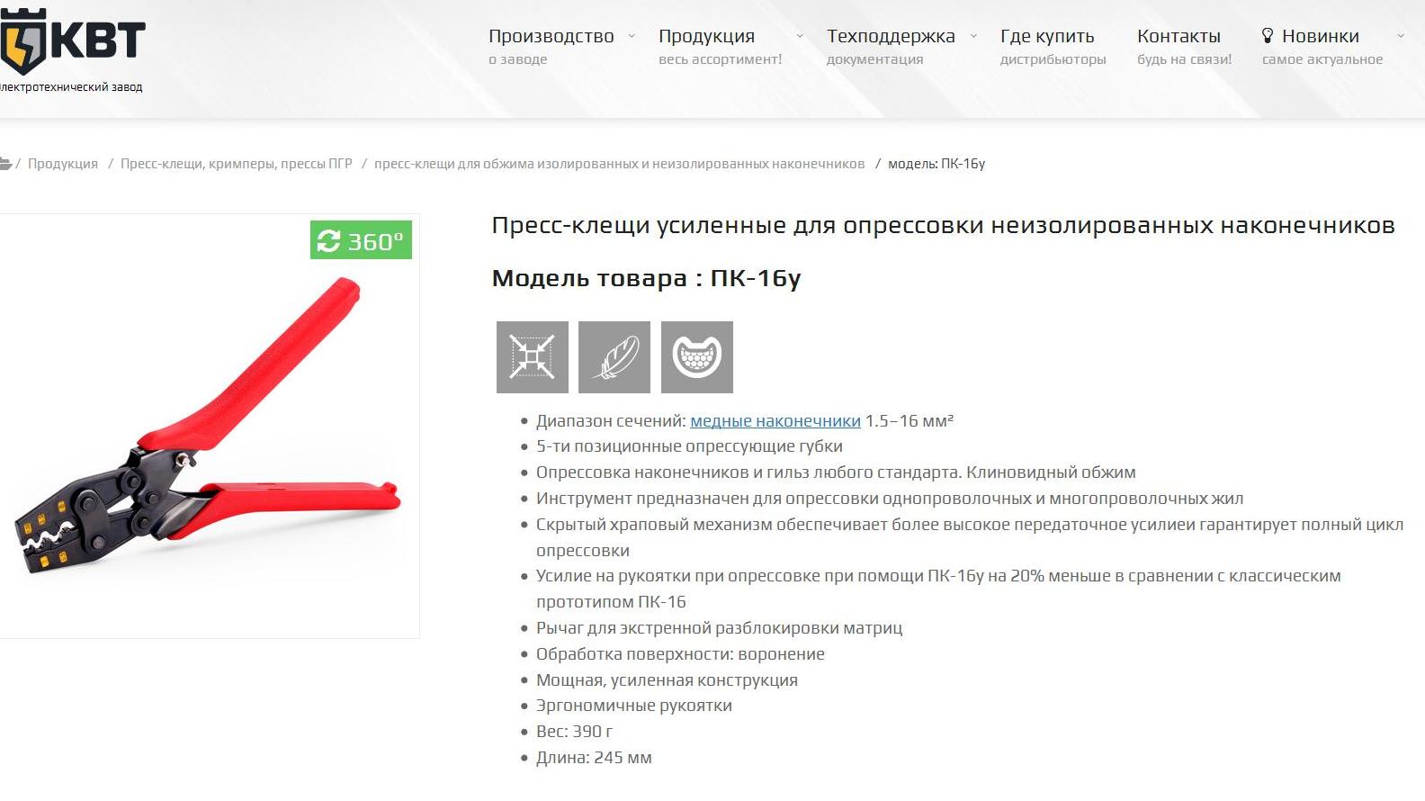

Интересно, как у КВТ получилось сделать усиленные клещи на 80 граммов легче, чем не усиленные?
Сообщений: 139592
13.09.2018 в 15:31:55
Alex___dr, не знаю, но без У ручки были почти из пластилина....

Регистрация: 13.03.2006
Сообщений: 28328
13.09.2018 в 15:34:44
dokar написал: Slavka.sav, Производитель и "у" тоже не предназначает для моножилы
Скриншот с сайта...

Alex___dr написал:
Скриншот с сайта...
Alex___dr, Пардон , я наврал , глядя на ГМЛ . :o Хотя вот цитата- "Пресс-клещи моделей ПК-16 и ПК-35 «КВТ» не смотря на то, что имеют клиновидный тип матриц, предназначены для опрессовки только на многопроволочных жилах, поскольку моножилу они просто не продавят." https://kvt.su/production/lugs/cu/gml/
Да, ни фига.

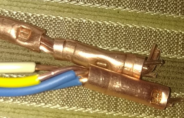

13.09.2018 в 17:15:26
Ну вот, началось с того что я дрищ а пришли к тому что надо 2 трубы надевать на клещи)))))) ПК16-у привезут в понедельник в магазин где брал пк-16, куплю опробую ими. Вообще хотелось минимальной кровью сделать 4 коробки распаечные силовые, а превратилось в квест с клещами и читкой форумов. В любом случае спасибо) Отпишу смогу ли продавить 5 по 2.5 клещами пк-16у

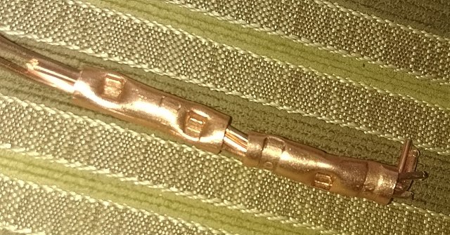

13.09.2018 в 18:59:27
dokar написал: Откуда две параллельные вмятины вдоль оси ? Дважды жали ? Это что-то новенькое . У вас точно ПК-16 ?
Именно пк-16 так и жмет. Очень узнаваемый почерк.

19.09.2018 в 12:06:16
Уважаемые Мастера, поменял ПК-16 на ПК-16у, прямо в магназине попросил обжать свою тестовую гильзу 10-ку с 5 на 2.5 жилами, чтобы быть увереным что дело но во мне) Всё идеально обжалось с ходу. В итоге получилось вот так: https://ibb.co/e7gOnK https://ibb.co/gx2k1e
А ещё купил себе стриппер ws-11 чумовая вещь)
