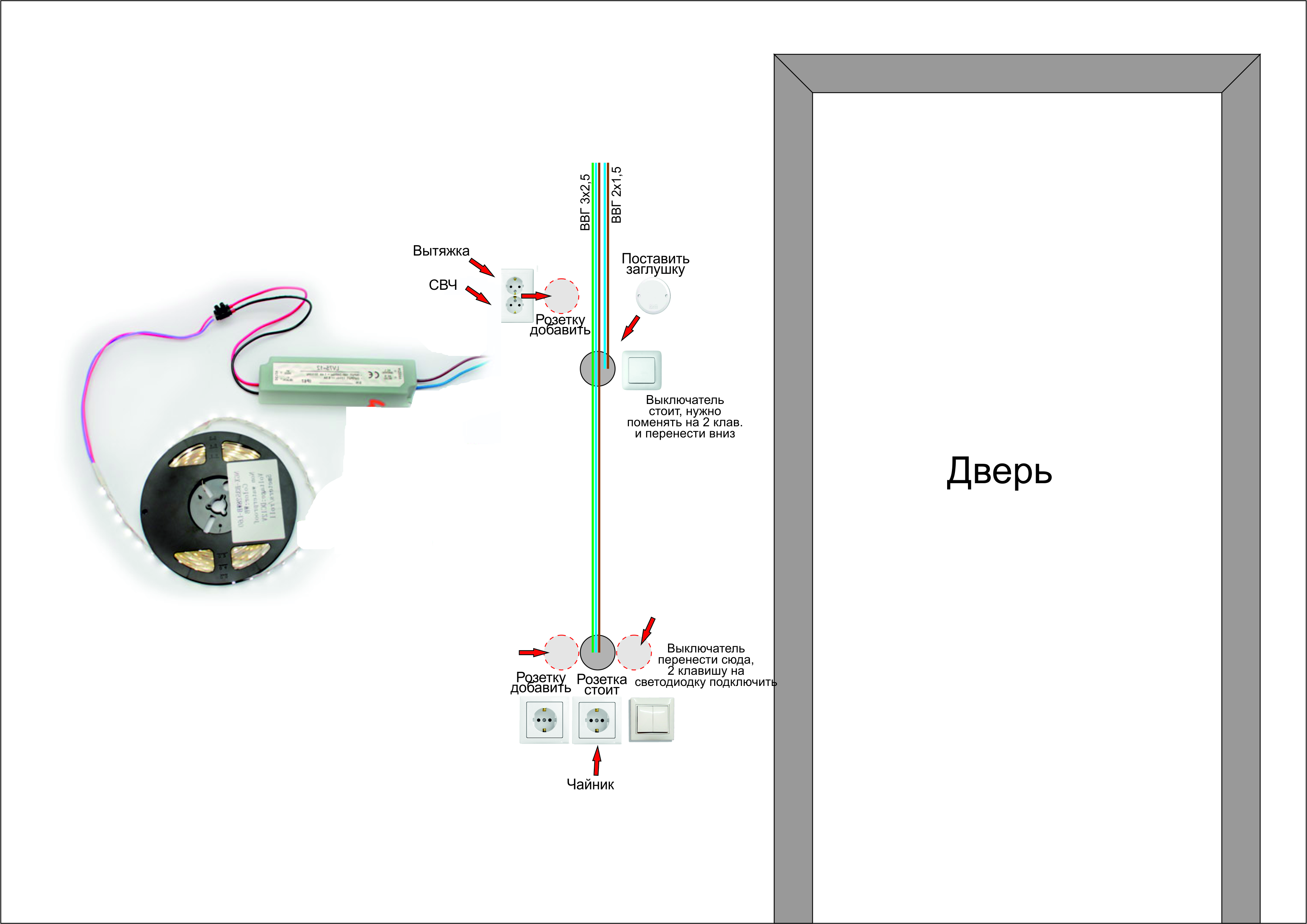

Добрый день, уважаемые форумчане. Помогите советом в переносе розеток в кухне. Я не электрик, а перенести нужно. Фото прикладываю. Как это все лучше соединить- имея 1 ВВГ3х2,5 и 1 ВВГ 2х1,5?

Sashkasashkin, найдите распред коробку и все соединения выполнить в ней. Замена одно клавишного выключателя на двух клавишный подразумевает замену кабеля на 3 х жильный и изменение схемы. Группы освещения и розеток разделены или питание у них общее?

BV, А ещё варианты есть? Руки вроде из нужного места растут, скрутить, проштробить сам смогу, но вот что куда правильно прицепить и прошу совета.

megrad, Распредкоробка замуровона и заклеена обоями. Дом новострой. На вторую клавишу хочу подсветку рабочей зоны кухни повесить, чтобы её не в розетку включать выключать каждый раз. Группы скорре всего разделены свет отдельно, розетки отдельно.

Это понятно, вопрос был какой выключатель стоит и какой кабель приходит на выключатель. Как вариант подсветку запитать от розетки и поставить свой включатель.

megrad, Пока стоит одноклавишный на 2 провода. Его выкидываю, вниз наращиваю кабель, ставлю 2-х клавишный и на одну вешаю свет а на вторую от розетки вешаю светодиодную ленту. Такой вариант возможен?

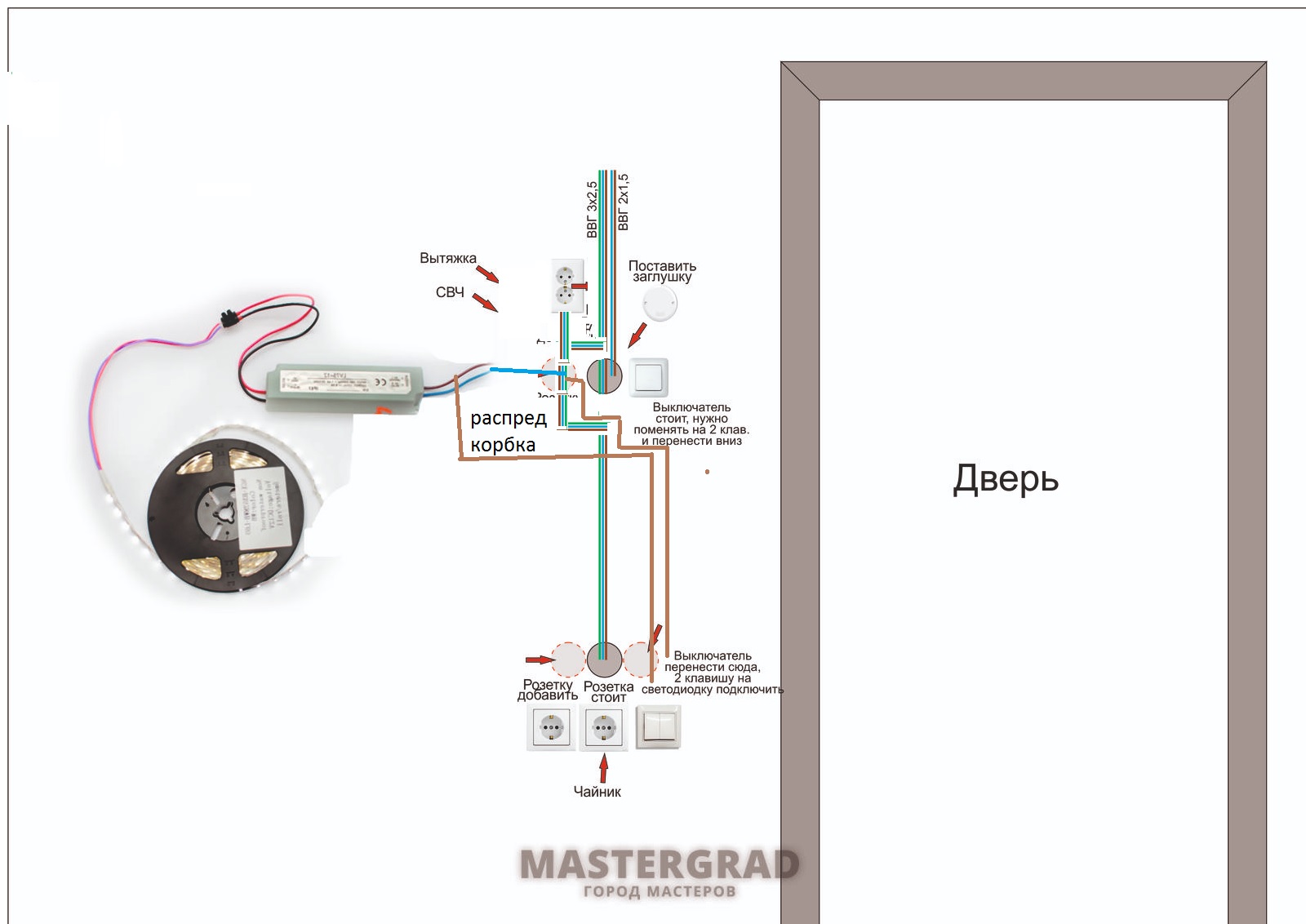

Ещё раз вот схема подключения двуклавишного выключателя ссылка и если фазу Вы можете разделить на две клавишы, то ноль где будете брать, если
Sashkasashkin написал: Распредкоробка замуровона и заклеена обоями.
ведь нуля в выключателе как правило нет, ноль идёт до светильников напрямую. Поэто если не желаете искать распред коробку, запитывайте подсветку от розетки, схему можно собрать в подрозетнике. А для выклчателя выберите сами вариант: либо ставите два стандартных типа ссылка, либо, что бы уменьшить место размещения, модульный выключатель типа ссылка ссылка

megrad, Спасибо, понял. Т.е на модульный выключатель можно повесить 2 фазы(они независымы друг от друга.Одна питает свет, а вторая клавиша запитывается от розетки?

Да, ноль для подсветки тоже с розетки. На схеме Вы добавляете розетку, в идеале поставить распред коробку и выполнить соединения там.
Для соединения выбрать либо обжим, либо лужение, либо обварку. Либо концевые сжимы ссылка

megrad, Примерно так я и думал. Только ответвлять все хотел через клемники Wago, и укладывать их в подрозетнике который освободится от выключателя.
