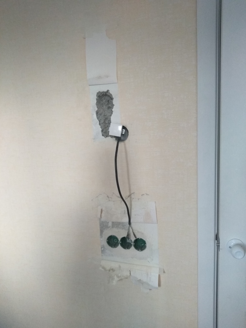

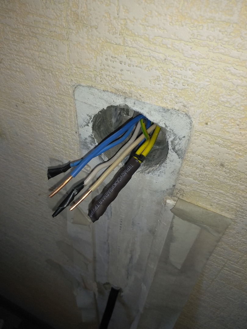

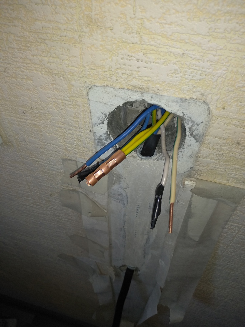

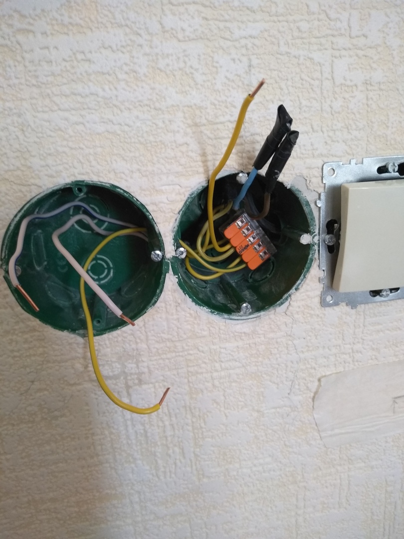

20.11.2018 в 07:28:10

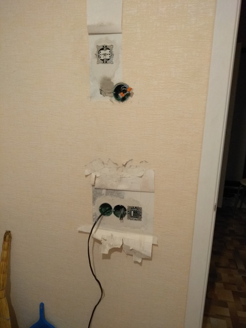

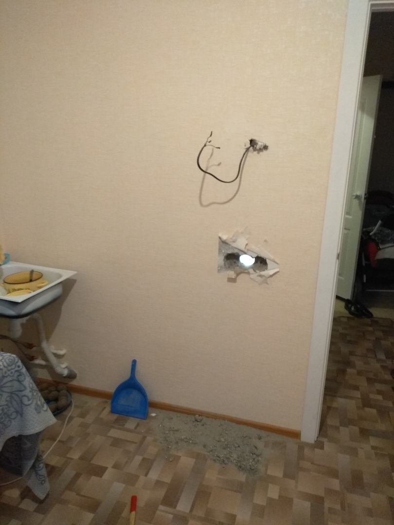

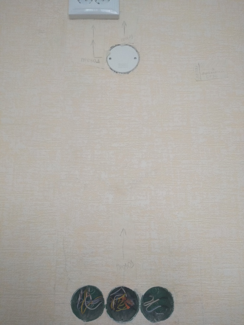

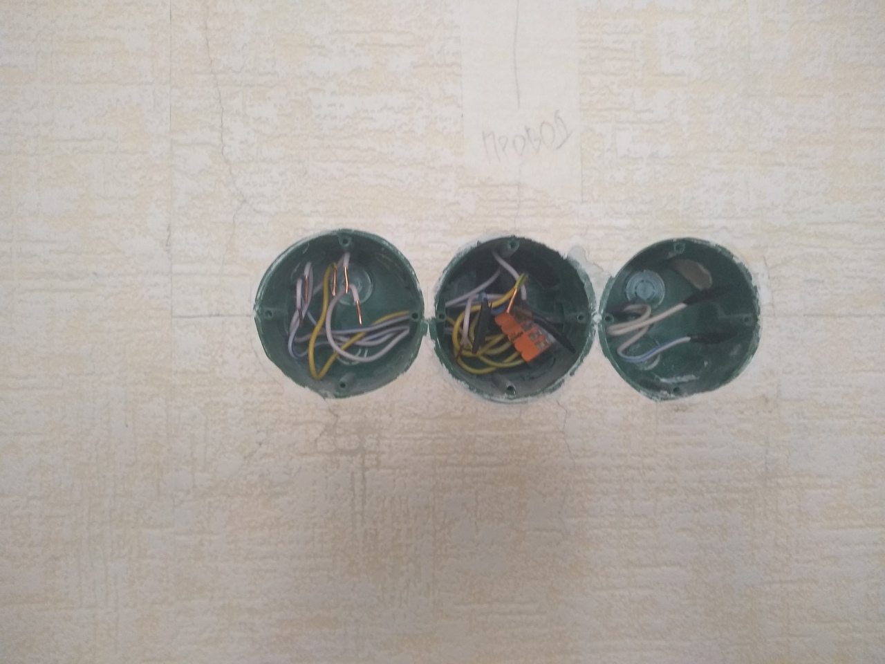

megrad написал:
Sashkasashkin написал: Только ответвлять все хотел через клемники Wago,
Для розеток не самое удачное решение.
Sashkasashkin написал: укладывать их в подрозетнике который освободится от выключателя.
Одна линия - одна распред коробка... но естественно с одной экономней. Теперь посчитайте: 9 проводов на 2,5 (пришло питание, ушло питание на две розетки, пришло 2 провода 1,5 с подсветки, ушло 2 провода на выключатель подсветки, пришло 2 провода 1,5 на старый выключатель, ушло 2 провода 1,5 на перенесенный выключатель. Итого 17 проводов в подрозетник - пусть даже углублённом :eek:. Мда, Вы понимаете толк в извращениях. Тем более ещё ВАГИ прятать... Если не затруднит - этапы на фото представьте. Я бы распред коробку 100х100 ссылка поставил бы, чтоб потом обоями закрыть.
megrad, Сказано-сделано. Этапы на фото...
Sashkasashkin
Sashkasashkin
Регистрация: 11.09.2018
Томск
Сообщений: 14
20.11.2018 в 07:30:32

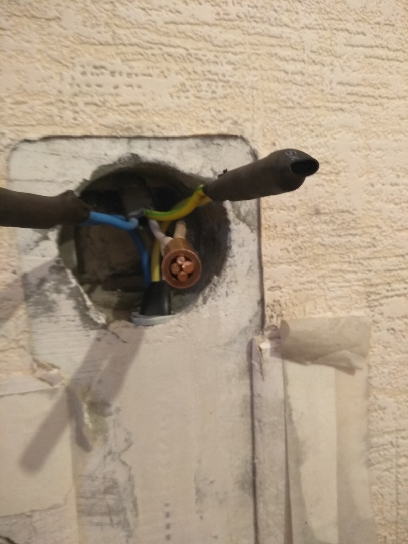

Ну и на плиту кабель нарастил...
Rumato
Rumato
Регистрация: 20.04.2011
Щелково
Сообщений: 9044
20.11.2018 в 07:37:53
Шайтанама! :eek: Глаза боятся, ваги, тьфу, руки делают! Только не говорите, что ПГ-70 купили) Всё отлично.
