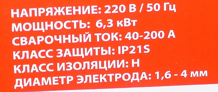

megrad написал: Вы путаете разные режимы. Потребление и режим сварки
Да что я путаю?? В техпаспорте черным по белому написано МОЩНОСТЬ 7 кВт прикладываем закон ома получаем результаты, что не так то??

megrad написал: Даже если предположить, что у Вас 7 кВт, то 7000\220=31,8 то есть достаточно 6 мм 2

mihail197 написал: И тут ни каких КВА ,кВА-КВА, А 6,3 кВТ
6,3\220=28,63 А, То есть для удлинителя достаточно 2,5. По крайней мере для 50 м. Сомневаетесь в обычной розетке поставьте силовой разъём ссылка.

mihail197 написал: Вот и оно! Фото! И тут ни каких КВА ,кВА-КВА, А 6,3 кВТ
igor1 написал: Не только. Тут странность. В начале ТС говорит про инвертер, а в конце про транс. А это весьма разные нагрузки
В чем странность 7 кВт. в Росии весьма разные чем 7 кВт в Африке?
mihail197, путаница в показаниях однако,

mihail197, ну да ладно. К вашему вопросу: «Максимальная мощность 7 кВТ. Практически все варят и не парятся из розетки по кабелю 2,5 мм.кв. максимум. Но по моим расчетам потребляемый ток составит почти 50 А.»
Как известно, для действующих значений: P = U х I х cos(phi), где cos(phi) не меньше 0.75, для хороших сварочных аппаратов. Таким образом, действующий ток: не больше 41 А (37 А для 6.3 кВт).
“...Почему производители аппаратов снабжают их кабелями подключения от утюга и бытовым штепселем??? Бытовая розетка максимум , что я видел 16 А.! Как я полагаю, если я к ней подключусь она должна оплавиться. В чем я не прав? ...”
Тепловое действие тока зависит от времени. Например, у меня ток КЗ 320А, а такие розетки уже кучу КЗ пережили и хоть бы хны. Так и у Вас, автомат C32 при токах 37..41А (превышение 1.16..1.28) имеет право вообще не сработать, но даже если сработает, то не ранее 33 минут непрерывной работы.
Если в инструкции на аппарат есть указание на допустимое время непрерывной работы 2..10 минут, то автомат C25 будет примерно ему соответствовать. А провод 2,5 мм2 никогда не нагреется выше 90С.
