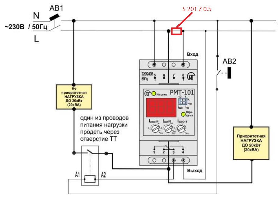

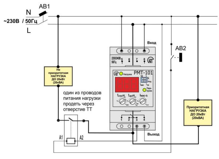

Подскажите новичку в электрике. Вот есть РМТ-101
производитель пишет что АВ2 нужен для защиты самого РМТ, почему АВ2 стоит на НУЛЕ? Я думаю что правильней так
Разве не так?

azamatza написал: Я думаю что правильней так
Те же яйца, только в профиль. Хотя Вы правы с точки зрения оформления УГО...

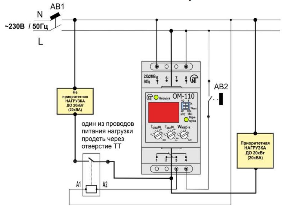

ОМ-110 здесь АВ2 на фазе, но накой черт на выходе ОМ-110... Должен стоять на входе фазы, и ОМ-110 защищает и катушку контактора.

azamatza написал: ОМ-110 защищает и катушку контактора.
ОМ не защищает катушку, она для него информационный повод...

azamatza написал: производитель пишет что АВ2 нужен для защиты самого РМТ, почему АВ2 стоит на НУЛЕ? Я думаю что правильней так
Да, производитель неправильно рекомендует! .
azamatza написал: ОМ-110 здесь АВ2 на фазе, но накой черт на выходе ОМ-110... Должен стоять на входе фазы, и ОМ-110 защищает и катушку контактора.
Да, здесь тоже, хоть и в меньшей мере, производитель неправильно рекомендует!
Ошибки, в том числе ОПАСНЫЕ, встречаются и в нормативных документах по электро/пожаро безопасности, даже МЭК!

MaSeVi, Короче для себя сделал следующие выводы, все электронное, органы управления, катушки и тд. пускать через автомат Z 0.5, 1.
MaSeVi
MaSeVi
Регистрация: 08.10.2009
Сообщений: 18323
15.09.2018 в 23:54:19
azamatza написал: пускать через автомат Z
С какой стати? Ставите клемму, в неё предохранитель на 0,5-1А и всё...
