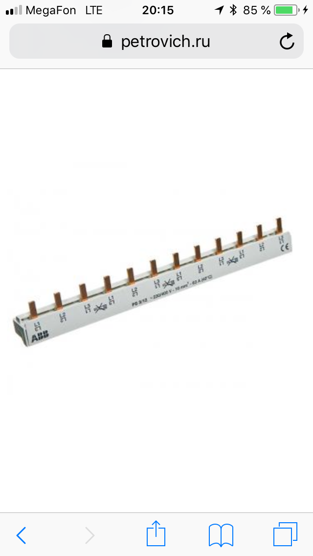

Maksimx13, А такие штуки норм в использовании?

Maksimx13, конечно.

Maksimx13 написал: А такие штуки норм в использовании?
Главное чтоб были того же производителя, что и АВ.
Maksimx13 написал: И что ? А вводной С63 не смущает ?
Нет. Но 6 ка надёжней. Я ж указал:
megrad написал: Сечение мин. 4 мм 2.
Мах. шины.
