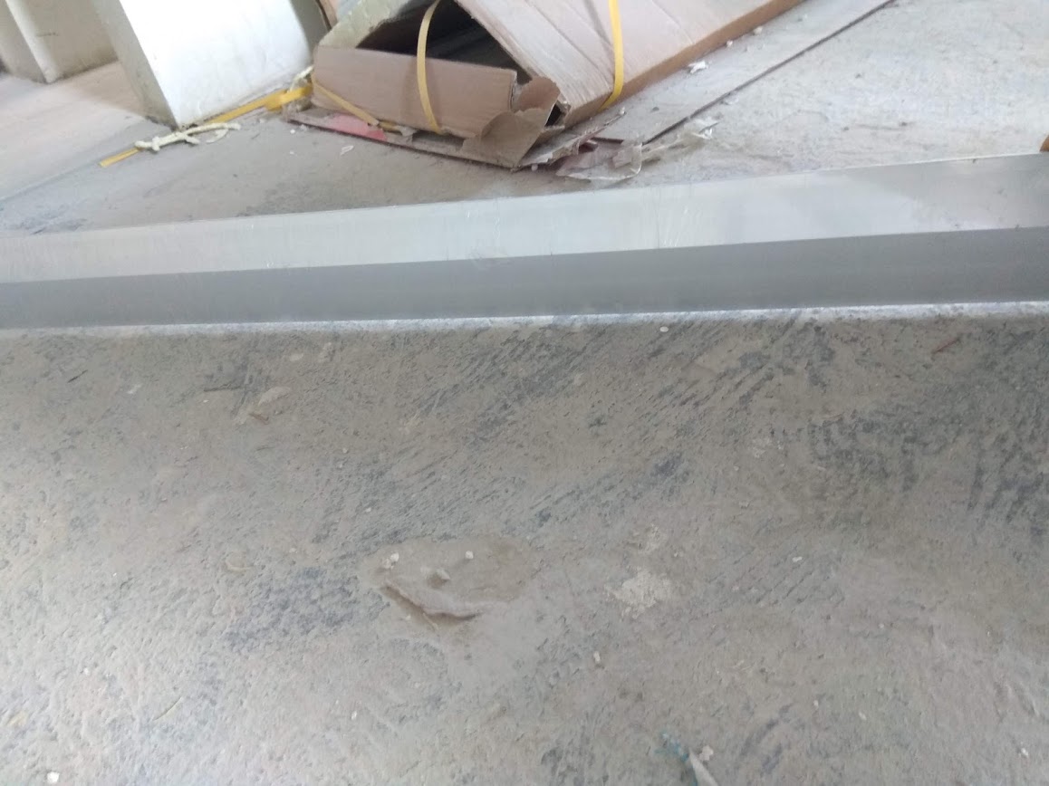

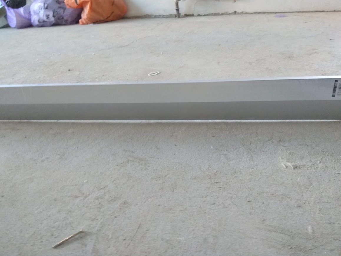

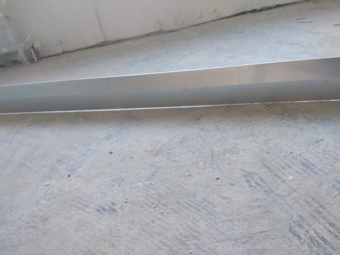

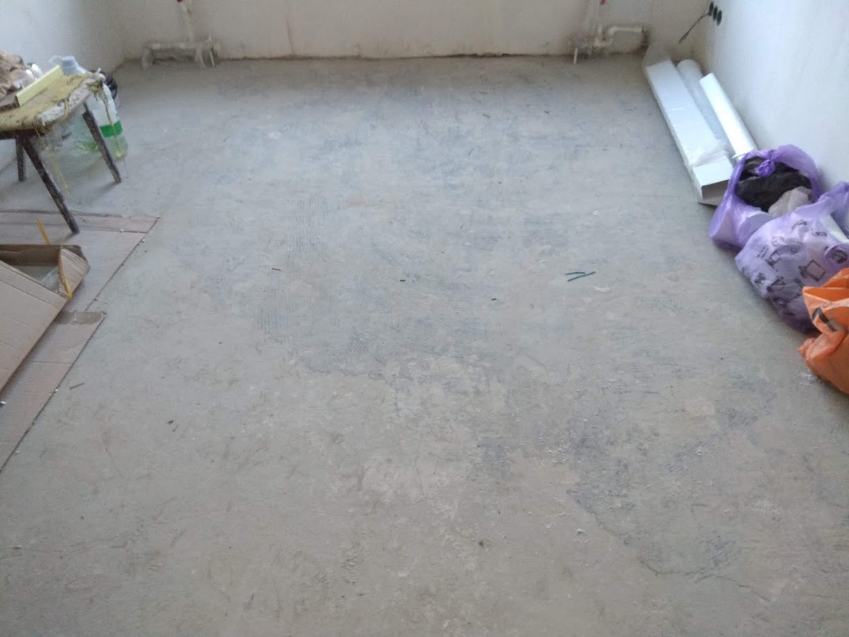

Добрый день, планирую уложить в 4 комнатах ламинат. Старая стяжка в нормальном состоянии, была покрыта смолой и сверху паркет. После его демонтажа осталась местами смола, ее счистить практически невозможно. На длина в 2 метра иногда впадины до 5мм, но большинство в 3-4мм. См. фото. Ламинат с фаской с 4 сторон kronopol 10мм с пластиковыми замками (который можно класть по 1 доске), в инструкции допускаются перепады в 2мм на 1м Подложка листовая плотная 3мм. Посоветуйте как бюджетно выровнять ее под данный ламинат. Знаю. что можно наливным полом попробовать, но боюсь к смоле он плохо пристанет, да и финансово дороже. Можно ли хорошим плиточным клеем пройтись на впадинках, они как раз в местах где нет смолы?

с начало прогрунтуете,потом правилом стяните плиточный клеем,и когда высохнет,кладите ламинат
