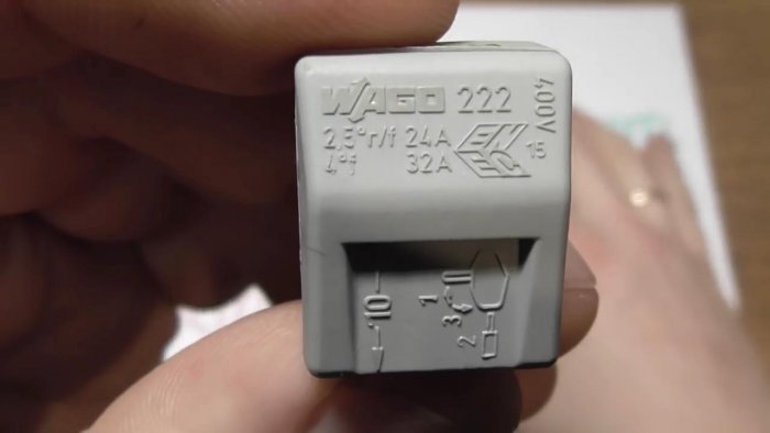

BV, какой автомат на эту линию? - 32А

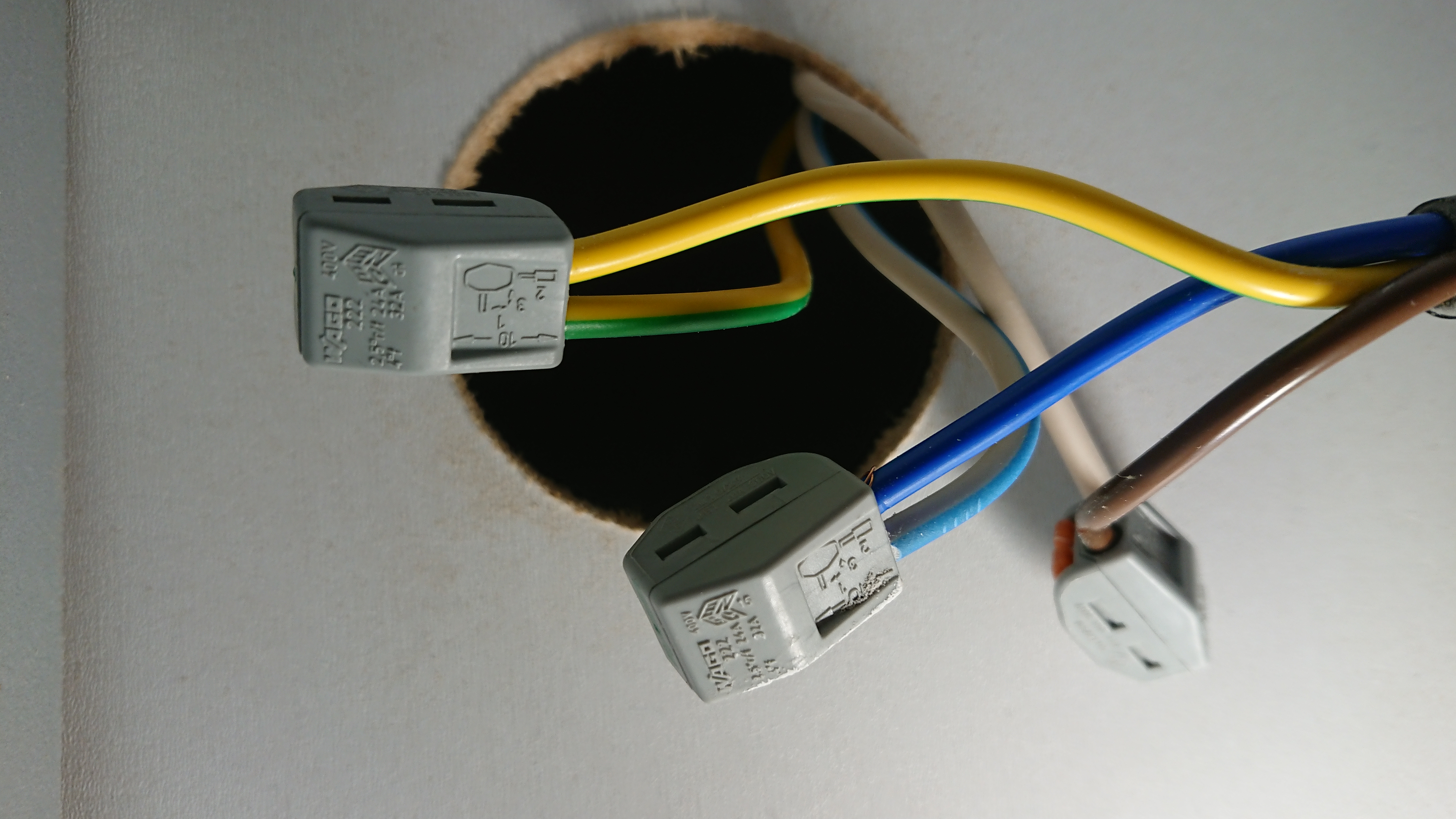

ezhbelkin написал: Допустимо ли такое подключение при такой мощности?
Допустимо, но рассматриваемые альтернативы существенно надёжнее.

ezhbelkin написал: BV, какой автомат на эту линию? - 32А
ezhbelkin, под этим автоматом Ваго 222 недопустимы. По российским нормативам они до 24А, с проводом 2.5мм2 (я правильно увидел на фото - 2.5мм2?) Эту информацию легко прочитать на плоскости клеммы с обратной рычажкам стороны.
С другой стороны - этой панели хватит АВ на 20А (25А), да и для проводки безопаснее.

BV, да, 2.5мм2. И да, 222 wago. 24A 32A на них написано
Сообщений: 138407
02.12.2021 в 14:44:44
ezhbelkin написал: 32A на них написано
Неа, там написано, если провод 4 квадрата - то 32А

BV написал:
BV, от автомата 4 кв приходящий
Сообщений: 138407
02.12.2021 в 15:03:47
ezhbelkin написал: BV, от автомата 4 кв приходящий
многожильный?

02.12.2021 в 21:43:59
BV написал:
многожильный?
BV, медь моножила

ezhbelkin, Ваго данной серии , могут принять 4,0 квадрата только в многожильном исполнении . Выше уже был дан совет, какая серия применима в данном случае.
Radio написал:
Замените на 221-612 и забудьте.
Но АВ лучше поменять на 20-25А

dokar, да, поставлю 221-612.
dokar написал: Но АВ лучше поменять на 20-25А
а почему автомат 20-25А лучше ?

BV, медь моножила
ezhbelkin, Если провод честные 4мм2 то этот провод впендюривали в клемму грубой силой накручивая клемму на провод, как на сверло. Выводы - или клемму покалечили, или провод совсем не ГОСТ.
ezhbelkin написал: а почему автомат 20-25А лучше ?
потому что
ezhbelkin написал: Номинальная мощность - 4.6 кВт.
калькулятор есть в телефоне?
