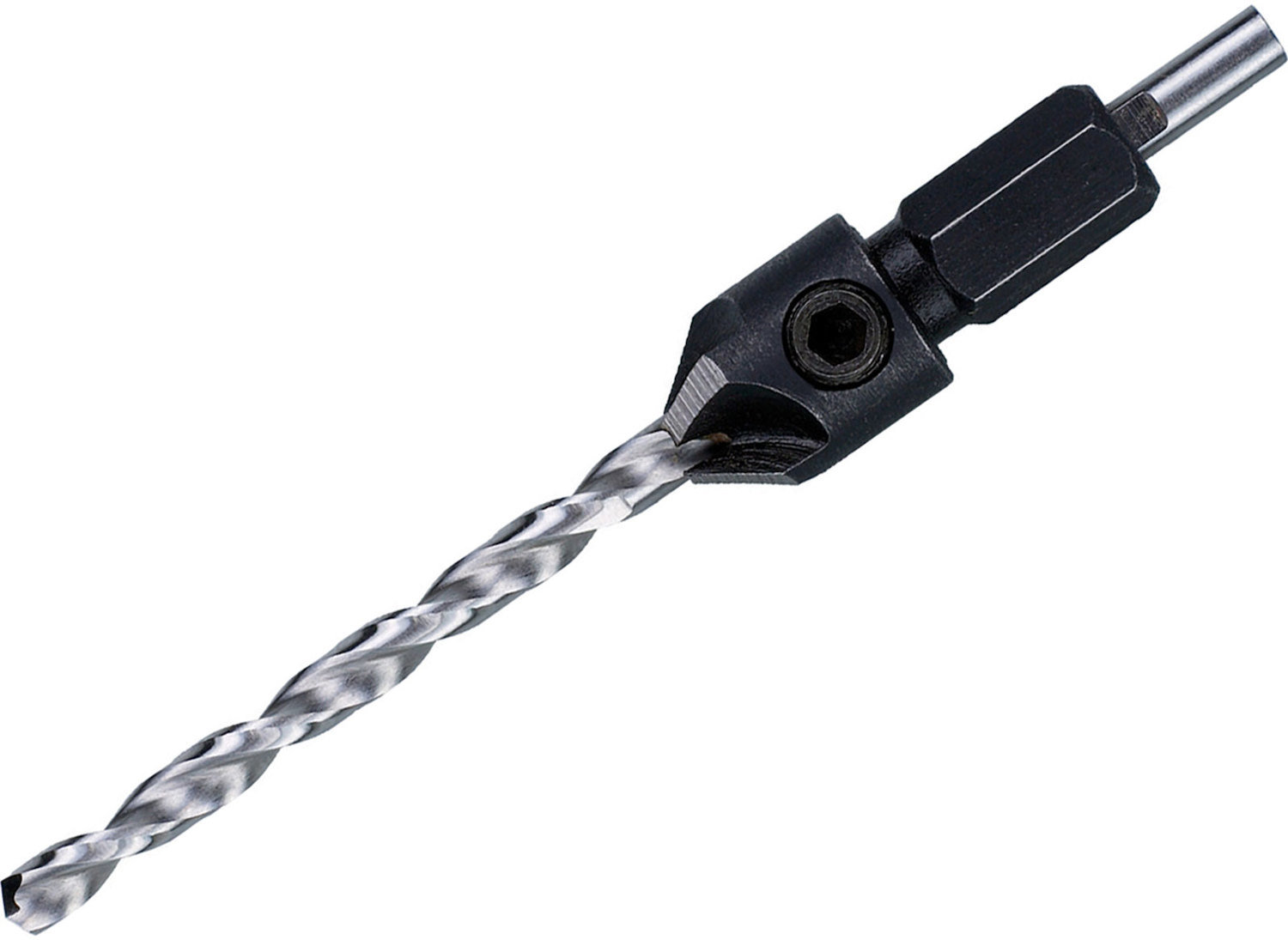

ИМХО тогда проще засверливать по диаметру шурупа... И лучше таким сверлом...
Тогда и проблем с утапливанием шляпки не будет...

IMXO По диаметру наверное многовато. двушкой, если 3,5

Тогда не притянет...Засверливать естественно только верхний лист.
