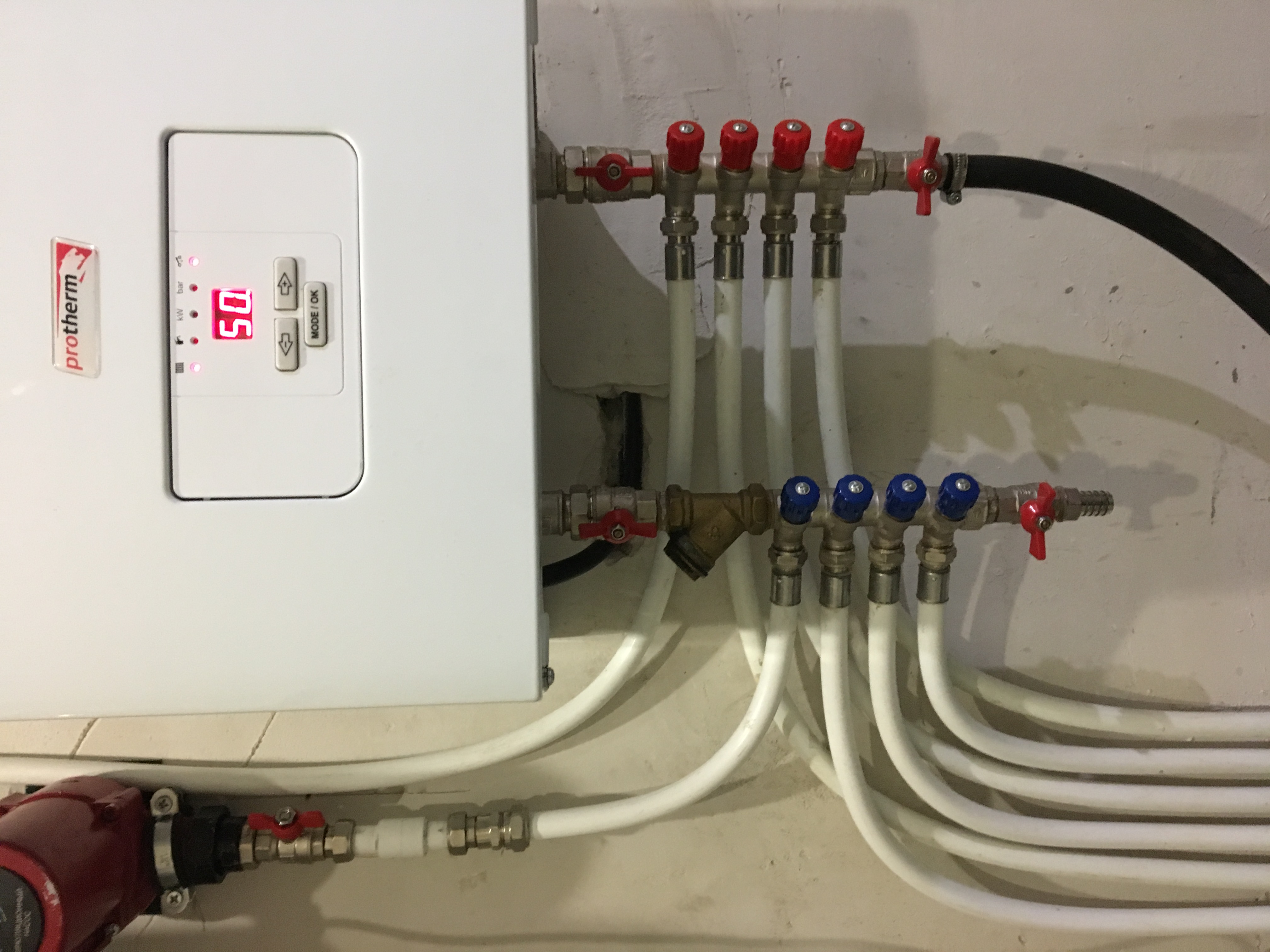

Добрый вечер! Купили дом 120 кВ. м. Отопление разделено на 4 контура: 3 по комнатам 1 этажа (тёплые полы), 1 ветка на ветка на весь второй этаж. Проблема следующая: плохо и медленно прогревается крайняя комната на втором этаже. Мастер посоветовал установить циркуляционный нанос на обратку со 2 этажа, установили. Однако теперь получается что обратка 2 этажа продавливает обратку остальных трёх веток. Как решить проблему? Спасут ли обратные клапана перед коллектором на 3 ветках тёплого пола? Фото разводки прилагаю. Котёл электрический, протерм скат 9квт.

flayst, ух... Ещё одна мертворождённая система. Никакие обратные клапаны не спасут. Насос - ожидаемо не работает, «мастер» бездарь. Вентилями поджимайте нормально прогревающиеся контуры и радиаторы.

Mazayac написал: flayst, ух... Ещё одна мертворождённая система. Никакие обратные клапаны не спасут. Насос - ожидаемо не работает, «мастер» бездарь. Вентилями поджимайте нормально прогревающиеся контуры и радиаторы.
Mazayac, вентилей на радиаторах нет. Есть другие варианты?

flayst, Поставить вентили, без регулировки протока на предыдущих радиаторов на ветке, на последнем температуру, увеличение протока теплоносителя не получится. Это называется балансировка системы.
Hitgher, Можете подсказать как правильно это сделать? Система получается однотрубная, вход и выход в радиаторы через низ. Если поставить на входе регулировочный вентиль, и подтянуть его например на 1-ом радиаторе, не ухудшится ли циркуляция на выходе?

А насос то вообще правильно установлен?

И если переставить насос на подачу на 2 этаж, станет лучше? Для насоса в котле это не пагубно?

flayst, Желательно бы фото подключения радиаторов.

flayst, Только доперло. 3 по комнатам 1 этажа (тёплые полы), То есть у вас на прямую от котла, через эту псевдо гребёнку. Намотаны полы, трубой металлопласта по комнатам первого этажа? Жесть. Коллектора с насосом для теплых полов, я так понимаю нет. И температуру теплого пола, вы регулирует прижимая краник под котлом? Надеюсь вы дёшево дом купили.
