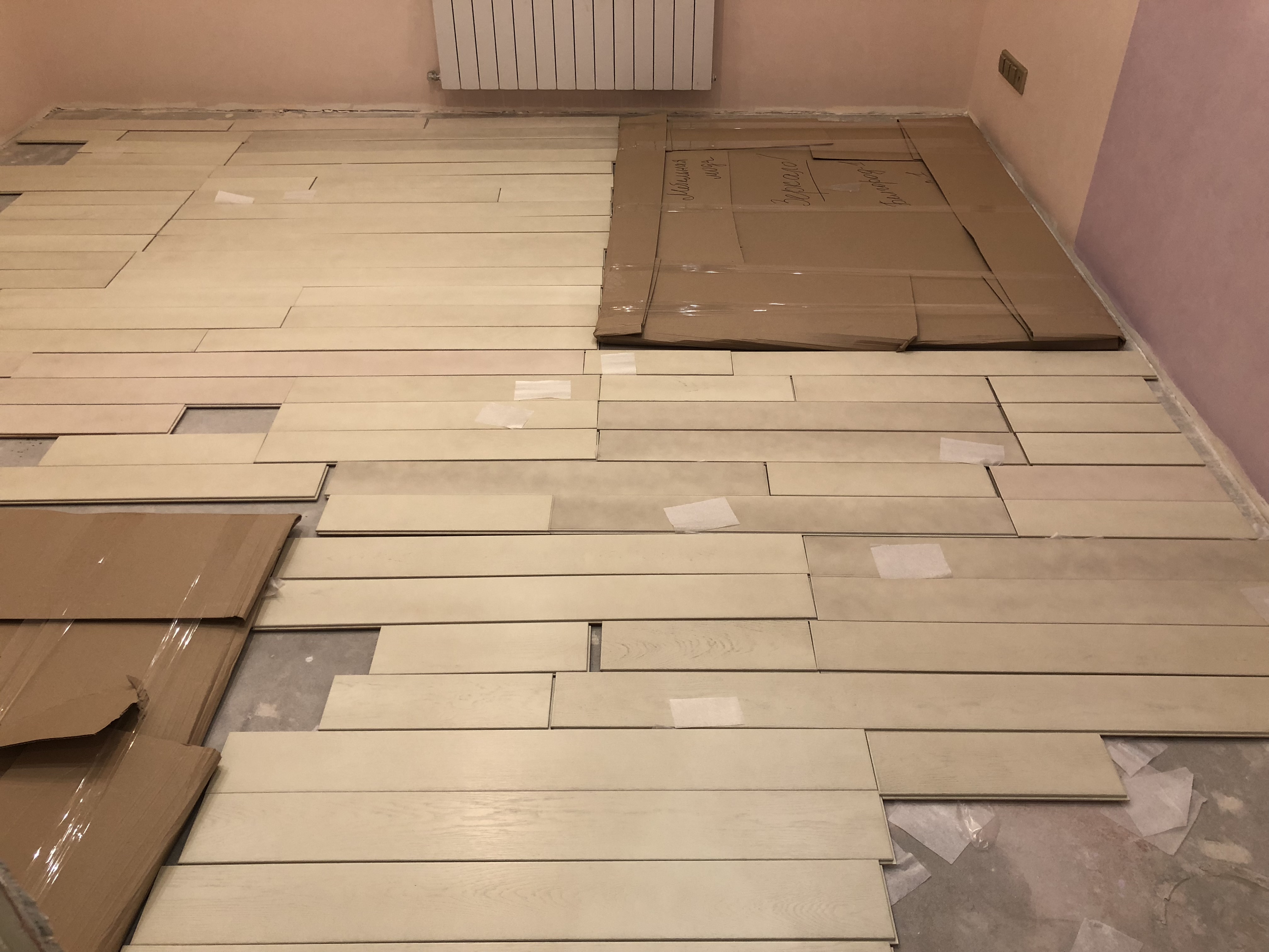

Добрый день, заказали инженерную доску с выкрасом в определённый цвет, пришла вся разного цвета и оттенков собираемся сдавать её обратно. Вопрос практикуется ли вообще выкрас инженерной доски или стоит рассмотреть варианты под лаком или ещё какие-то, не получится так что в следующий раз придёт такой же колорит цветов при выкрашенной инженерной доске.

djdram, вопрос, на самом деле, не очень простой. я, будем так сказать, с другой стороны баррикад. бывает так, что косячит производитель химии. Особенно, если химия разливается уже тут. Древесина, даже от одного производителя (вырубка, сушка в одних и тех же камерах), но на выходе может дать цвет отличный от образца в офисе.
это не ламинат, где можно нарисовать все, что угодно.
мы теперь при заказе от клиента берем образец из офиса и сравниваем при покраске с образцом. но не все это могут себе позволить
