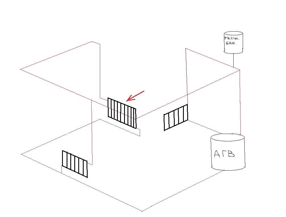

Здравствуйте! После небольшой перепланировки в доме пришлось заменить часть старой системы отопления, выполненной из металлических труб, на полипропилен. Так же были установлены алюминиевые радиаторы вместо старых чугунных. Система естественной циркуляции. Предпоследний радиатор в этом ответвлении греет прекрасно, а последний целиком холодный. Воздушной пробки нет, трубы проложены по уровню, запаек тоже нет, всё проверили. Пробовали полностью перекрывать предпоследний радиатор, эффекта ноль. Подскажите, пожалуйста, в чём может быть проблема?

Lucky_russian, заплавленные стыки Вы проверить никак не могли.

Lucky_russian, воздух не показатель конечно, чтобы им не продувалось - надо наглухо вообще заплавить.
Можно попробовать эксперимент с водой, но он замороченный в исполнении и я не претендую на гарантированную точность локализации проблемы.
Остудить систему, отключить греющийся радиатор, вместо него, соответственно - два крана со штуцерами (подачу и обратку проверяем). Открываем один кран и сливаем воду в ведро, засекая время его набора. Берём за эталон. Заполняем систему водой и открываем второй кран, также сливаем одно ведро. Получаем второй эталон. А теперь то же самое проделываем с дальним радиатором и сравниваем время набора ведра. Вероятнее всего выяснится, что с подачи или с обратки те же 10 литров набираются в два-три-икс раза дольше - значит там и беда. Всё это справедливо, если остальные потенциальные проблемы точно проверены. Какого-нибудь горбика на трассе высотой 2-3 сантиметра может быть достаточно для образования воздушной пробки...

Lucky_russian написал: пришлось заменить часть старой системы отопления, выполненной из металлических труб, на полипропилен. Так же были установлены алюминиевые радиаторы вместо старых чугунных. Система естественной циркуляции. Предпоследний радиатор в этом ответвлении греет прекрасно, а последний целиком холодный.
Ваша старая стальная труба под потолком к последнему радиатору (и спуск к радиатору), лучше выполняла роль отопительного прибора. И поднимала центр охлаждения этого цирк.кольца в бОльшей степени, чем полимерная труба. Также при замене, внутр.диаметр полимерной трубы скорее всего стал меньше, поэтому гидросопротивление этого ц.кольца увеличилось.
Что совокупно и привело к неработоспособности этого ц.кольца, т.е. дальнего радиатора.
Каким диаметром стальной трубы был сделан верхний розлив к последнему радиатору? И каким диаметром был сделан спуск? И какой ППр трубой теперь были заменены эти участки? Интересует не только наружный диаметр, но и толщина стенки трубы.
Вывод.
  1. Либо разбираться подробно и делать расчеты, чтобы была ЕЦ в проблемном ц.кольце, что может потребовать поменять трубу на очень дорогую ППр (или придется последний радиатор поднимать выше), либо опять менять трубу на стальную или медную.
  2. Переводить всю систему на ПЦ (ставить насос), и на каждом кольце ставить балансировочный клапан. Но с текущим котлом, это может быть опасно или нерентабельно.
Второй вариант однозначно дороже первого.

  1. Прочитал на другом форуме, что стальные трубы до этого у Вас были 1", которые Вы заменили на ППр 25мм. Внутр.диаметр стальных ВГП труб 1" - около 27 мм. А у труб ППр25мм - около 16,5мм. Т.е. очень сильно увеличили гидросопротивление этого ц.кольца.
  2. Также у трубы ППр25мм намного более низкая теплоотдача, нежели у стальных труб ВГП 1". Тем самым понизили центр охлаждения и уменьшили гравитационный напор в этом ц.кольце.
  3. У алюминиевых радиаторов гидросопротивление несколько больше, чем у чугунных. Это также привело к увеличению гидросопротивления ц.кольца, и как следствие, к неработоспособности кольца.

Может да. А может и нет. Это ведь "по-всамделишному" нужно рассчитывать, а не "на коленке". А без расчётов только кто говорит? Вам еще не довольно высказываний таких "безрасчётных"?
Вывод: Либо рассчитывать. Либо обращаться к экстрасенсам. :)

Lucky_russian, ну так надо было подумать головой, прежде чем менять дюймовую стальную трубу на жалкие 25 миллиметров полипропилена.

Если под потолок поднять, то может ситуация и исправится. Но кто знает без расчетов? Только предполагать можем, ведь мы не Боги...
Но ведь Боги дали нам инструмент расчетов, но мы не хотим им воспользоваться. Так что, кто и в чем виноват? ;)
Поэтому у Вас остается только "метод научного тыка", если не хотите делать расчёты. ;)
