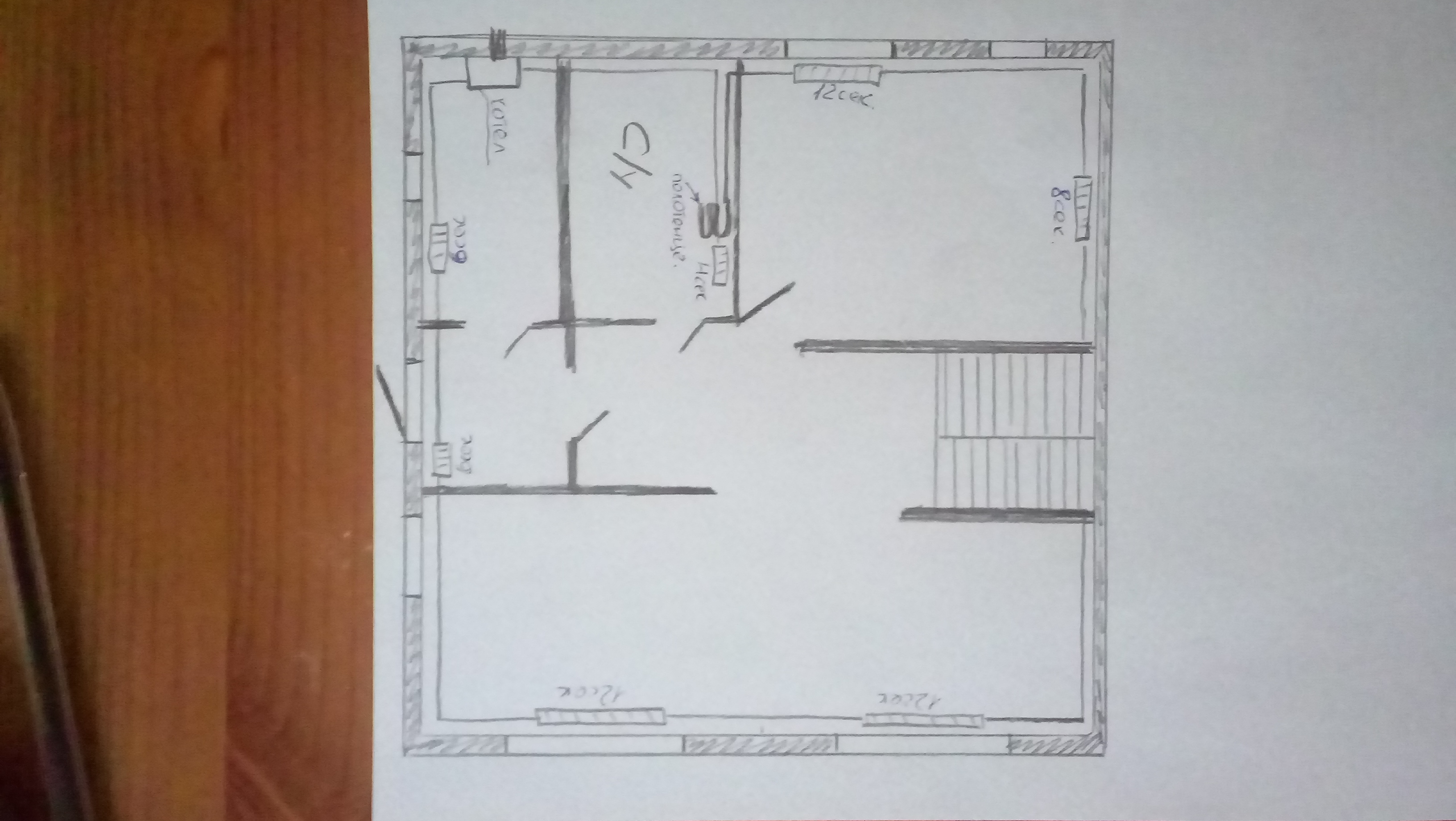

Здравствуйте,доброго времени суток! Сделали мне отопление в деревне. Дом сруб,полтора этажа внутри 64м2 этаж, потолок 1эт-2.7м. Отопление состоит из одной ветки ПП 25 по всему периметру. Сказали - "ленинградка". По первому этажу кольцо, установлено 7 радиаторов, подключение нижнее ПП20 и полотенцесушитель. На каждом радиаторе стоят по 2 вентиля(как зовут не знаю, пластиковая ручка, один оборот 360гр.) Котел Ардерия 2х контурный, модель не помню , рассчитан на квадратов 200 примерно. Ну супруга воет - холодно на первом этаже. Батареи теплые, не горячие. Второй этаж прогревается нормально. Улучшит ли положение дел, если на первом этаже сделать еще ветку-обратку, а существующую переделать на подачу? Схема расположения приборов. Начертил как сумел)))

k77ks, «ленинградку» - сразу под нож и на помойку, работать нормально не будет. Всё переделывать на тупиковую двухтрубку, после чего балансировать радиаторы.
труба очень тонкая

молоток, Спасибо за ссылку, да, ситуация практически та же. Получается, как пишет Mazayac "под нож" и собирать 2-х трубную систему. Еще возник вопрос: а всю систему вести по большому кольцу(одно направление), или можно сделать два направления- 1) с/у+комната, 2) через тамбур в зал. Так вообще можно делать, есть смысл, работать будет? Спасибо за уделенное время.

k77ks, вот Вы опять начинаете наугад «проектировать» систему отопления - не страшно снова попасть впросак? Если же отвечать на конкретный вопрос, то да, можно и нужно делать пару веток, никакого кольца не надо изображать.
