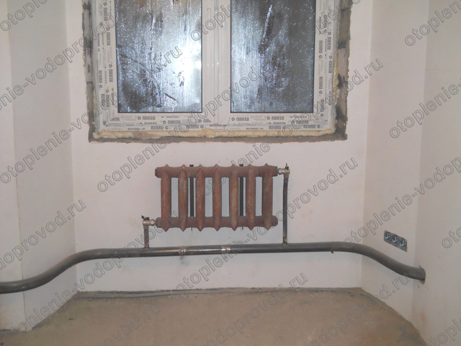

k77ks, арматуру для балансировки и регулировки не забудьте на каждый радиатор поставить.

Такая точно работать будет

k77ks, Один случай еще не научил, что прежде чем чего -то делают, то сначала проектируют? Ну может со второго раза дойдет...

Aтос написал: Такая точно работать будет
С горячей обраткой настенный котёл отключится раньше, чем радиаторы нагреются. Это худо-бедно будет работать в напольном котле с большим водонаполнением и при постоянно включённом насосе.
