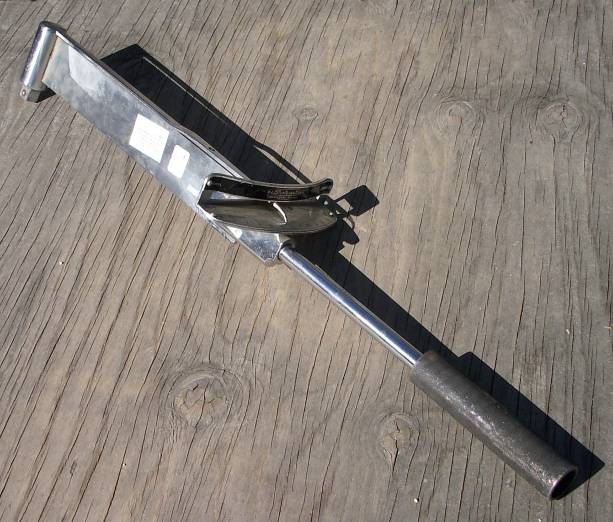

Ruba
Ruba
Регистрация: 07.11.2010
Сообщений: 1556
31.10.2018 в 23:29:45
rumb написал: Ruba, Вот beam type torque wrench:
Обратите внимание на заклепку посередине ручки. Это и есть "pivot point" или центр вращения ручки. Он и определяет длину рычага. Именно под эту длину и упругость настроена шкала. Ручка на ней болтается туда сюда. При затягивании крайне необходимо, чтобы ручка балансировала на этом центре вращения. Если взяться за кончик ручки то и длина рычага будет другим. Если трубу одеть, то тянуть будет легче, но вряд ли удастся добиться правильной длинны рычага и правильных показаний. Как правило такие ключи до 100нМ, у меня до 70нМ. Точно затянуть не вызывает никаких проблем. Еще минус в том, что на шкалу надо смотреть, причем ровно сверху, иначе параллакс, как в большинстве штангенциркулей. + в том, что работает в обе стороны одинаково.
rumb,
Понял, что Вы имели в виду. Вопрос: как абсолютно (в допустимых пределах) жесткая труба, начинающаяся от этой самой точки "pivot point" изменит жесткость участка изгибаемой части ключа от этой же самой точки до центра вращения гайки? По-моему мнению - ну никак не может повлиять. А следовательно и показания будут такие же. А вообще у этих ключей настолько примитивная конструкция (что конечно, большой плюс), что про точность измерения говорить не приходится. Нужно глаз-алмаз иметь, чтобы в пределах +/- 10процентов что-то там измерить. На вашем фото, кстати, самый удачный ключ и качающаяся ручка там уже для перестраховки сделана, так как на жесткую трубу надета. Как-нибудь на стенде его попробуйте, если попадется такой и посмотрите - насколько разными будут показания. Сильно сомневаюсь, что разницу почувствуете.
Ruba
Ruba
Сообщений: 1556
31.10.2018 в 23:38:40
Вот нашел фото для примера того, что я имею в виду под изгибаемой частью. Тут это наглядно и понятно видно. Изгибаемая часть плоская, а дальше вороток идет круглый. Хоть какую трубу на него одевай, ничего не будет меняться. Это же очевидно.
