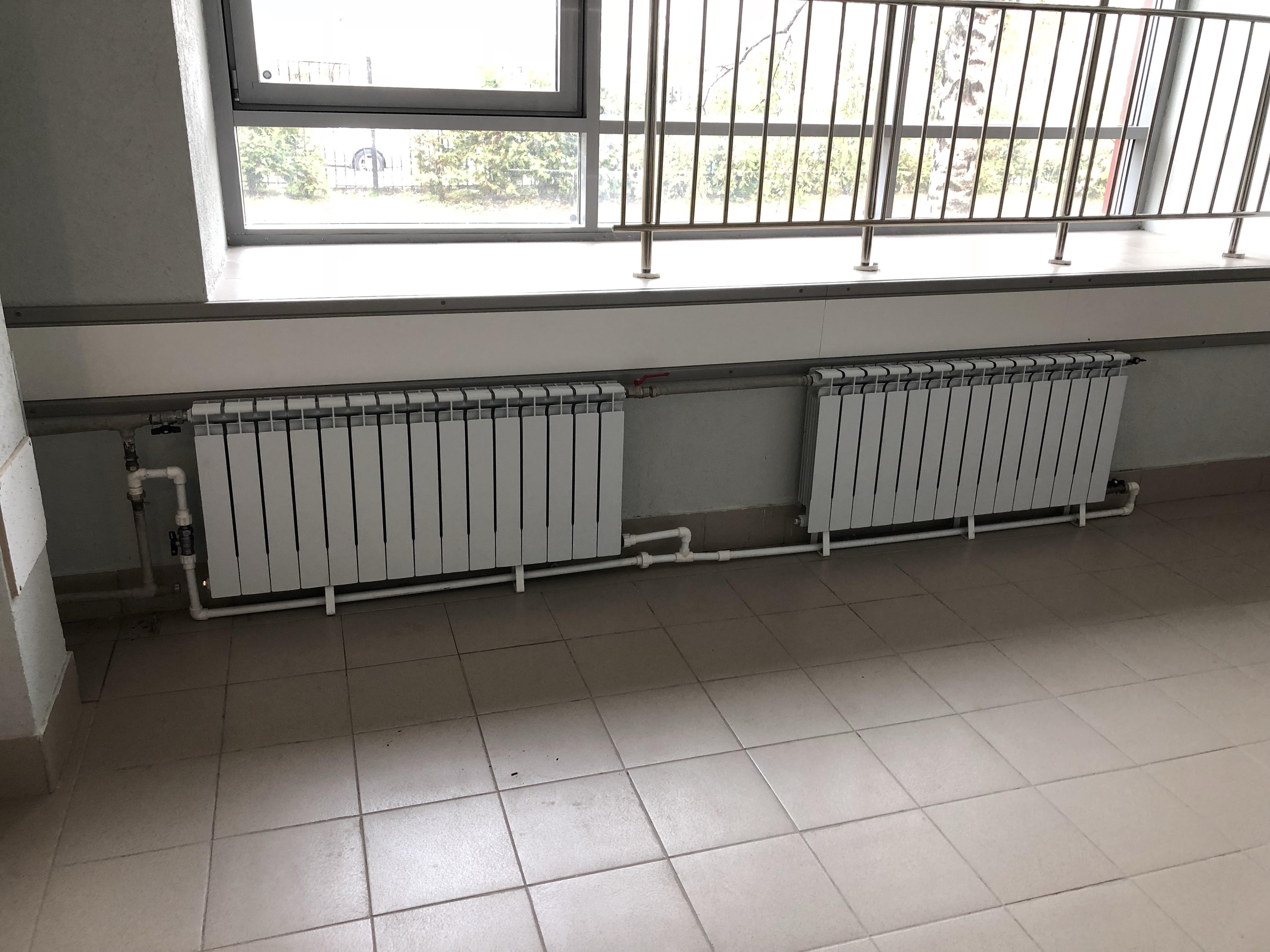

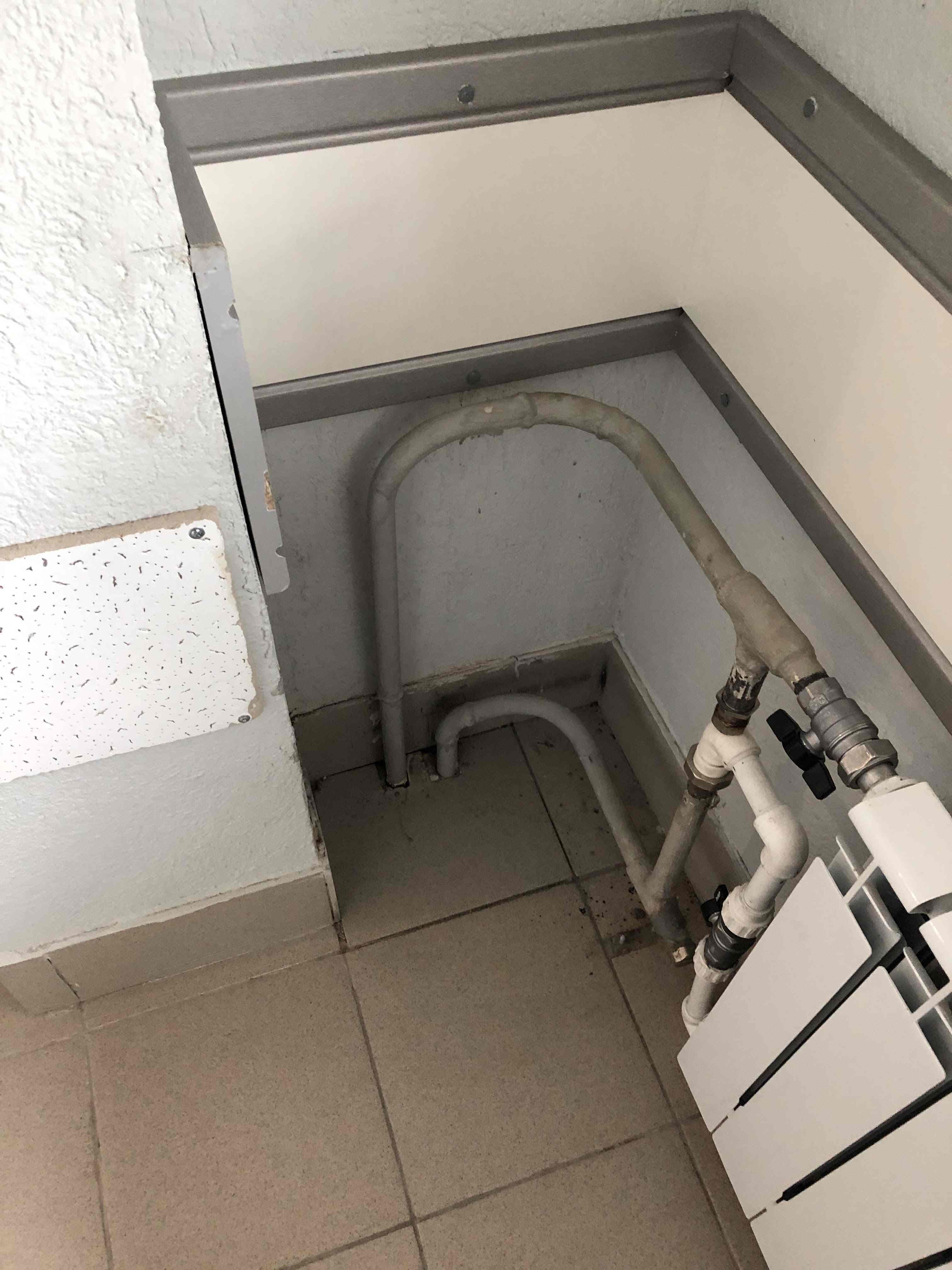

Добрый день! Подскажите пожалуйста, как исправить конструкцию на фото? Батареи греются частично.

Переделать все вообще. Подача с обраткой перепутана.

IRMoscow, эх и трэш... Это работать и не должно. И что значит «частично»?

05.10.2018 в 13:01:00
Mazayac, частично значит верхняя часть и правая.

IRMoscow, ещё и трубы между радиаторами должны быть дюйм стали, ну 3/4” в крайнем случае. А не ППР с малым внутренним диаметром.
Если греется верхняя и правая часть - возможно подача-таки не там, где нарисовано, с очень большой вероятностью. И схема подключения тогда в принципе неверная.

Mazayac, то есть возможно что верхняя труба обратная?

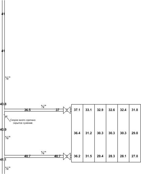

IRMoscow, если измерить температуру в десятке точек, включая верх-середину-низ пластин и все выходы горизонтальных коллекторов (чтобы металл измерять, не пластик) - можно будет понять, где подача. Нужен довольно точный термометр, предпочтительно бесконтактный.
Например, вот так (тоже непростой случай):

Обосраться и не жить.. рукой прикладывайте трубой в начале выхода из пола что горячее то подача

молоток, перепад температур в однотрубке на одном радиаторе - 1-2 градуса. Обсирайтесь сами, пытаясь руками понять разницу.

Mazayac, а там однотрубка две трубы из пола
