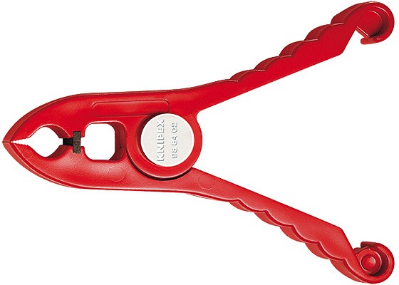

BV написал: Приклеить/закрепить к сильной бельвой прищепке или крокодилу
Или к такому...https://yandex.ru/images/search?text=%D0%B7%D0%B0%D0%B6%D0%B8%D0%BC%20%D0%B4%D0%BB%D1%8F%20%D0%B1%D1%83%D0%BC%D0%B0%D0%B3&stype=image&lr=213&source=wiz Крокодил всё равно металлический...
Alex___dr, не, такой болтающейся в щите железке - не место. А крокодилы - нормальные снаружи пластмасса.
Вариант - совместить колпачек для сипа с таким мелким зажимом, внутрь по оси https://cdn.pricearchive.org/images/aliexpress.com/32781791184/4PCS-4-Inch-Black-Plastic-Nylon-Spring-Background-Clamps-Set-for-Paper-Photo-Backdrop-DIY-Woodworking.jpg

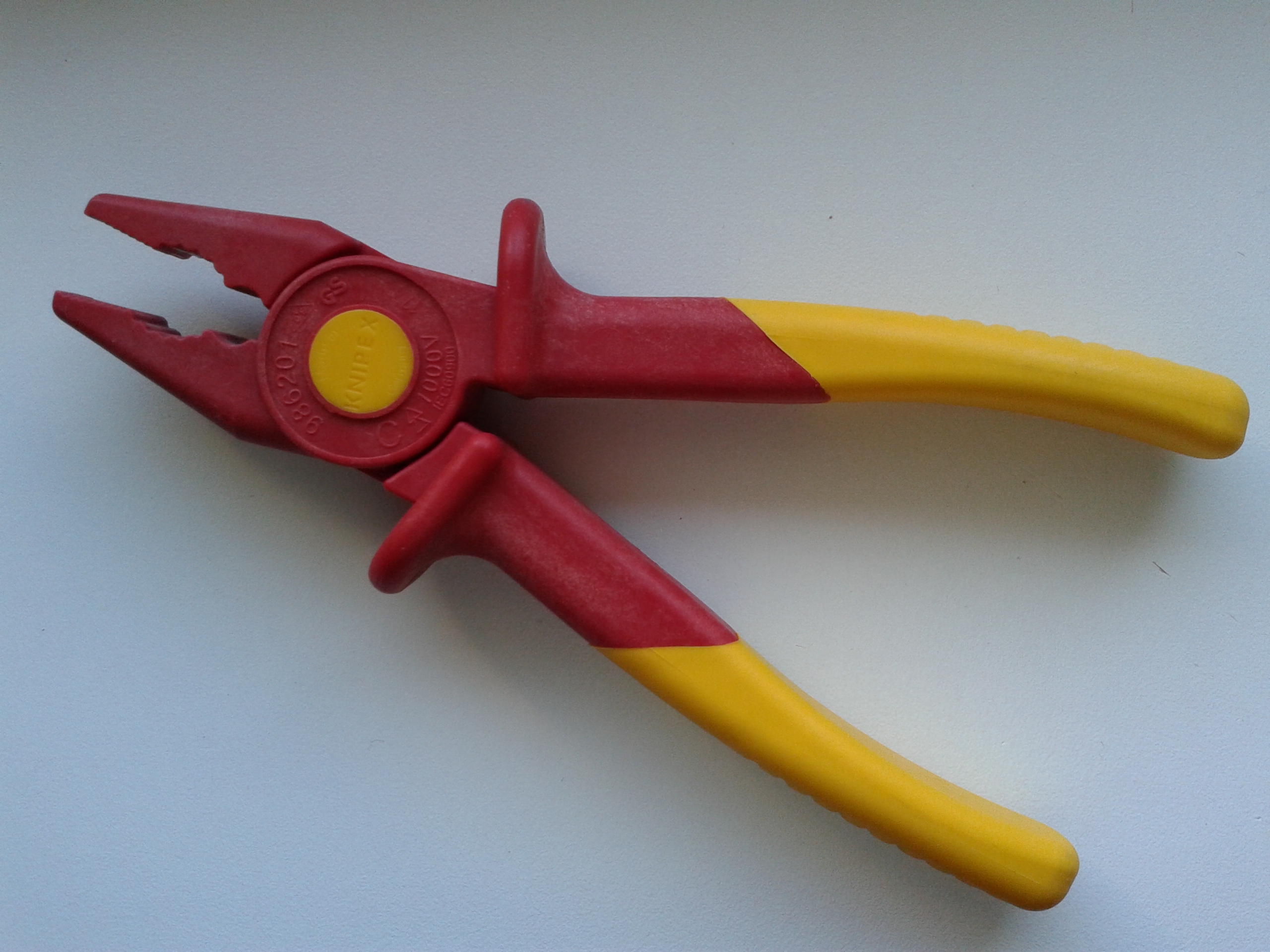

Если есть лишние деньги, такой вот набор. И чем держать, и чем отгородить, и чем заизолировать.
В реальности цвета плоскогубцев не такие яркие как в рекламе.
