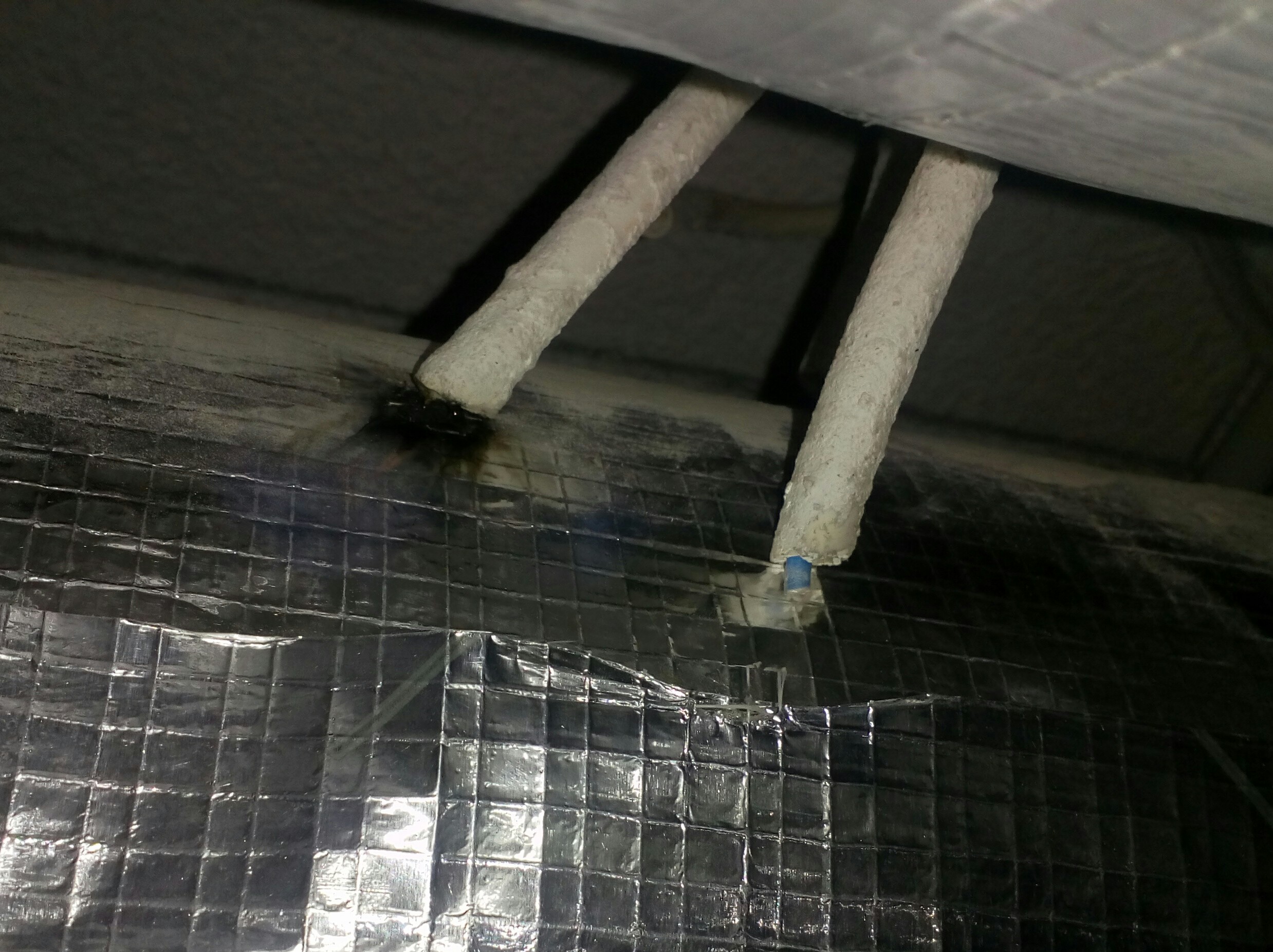

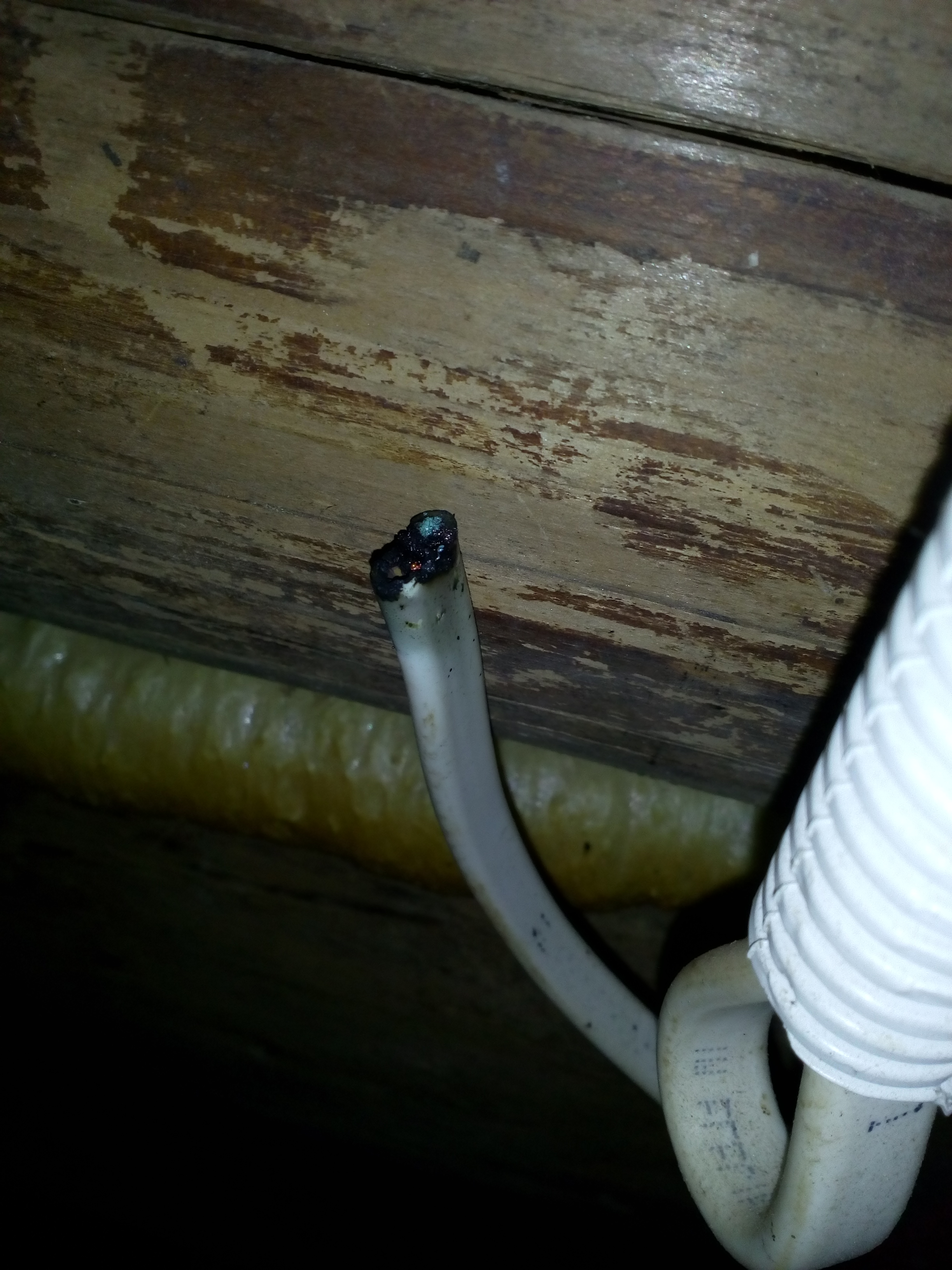

Оставил торец кабеля незаизолированным, просто засунув в гофру: через полгода был вызван клиентом, т.к. "выбивает автомат"
А тут тестер показывал норму, но при включении тоже самое...долго искали этот "хвост":
А ведь одного витка изоленты хватило бы!

nachavilo, Вы бы хоть голову пеплом посыпали. Такой косяк :nо:

Хосподи... Еще и ПУНП/ПуГНП

nachavilo написал: А тут тестер показывал норму, но при включении тоже самое...долго искали этот "хвост":
У месье нет мегомметра?
nachavilo написал: А ведь одного витка изоленты хватило бы!
Господин "на отвали", отрезанный конец кабеля положено разделывать, и изолировать

BV, Использовал колпачки для изоляции слаботочки. Держались не хуже изоленты. Но не на все диаметры. Натягиваются на изоляцию.
Для временок цеплял на жилы вот такие зажимы (удобно одевать-снимать одной рукой).
Для изоляции провода в месте перетирания (если нельзя что-то приличное установить) использовал резиновые защитные трубки.
Но чаще обходился изолентой или термоусадкой + зажигалка. Не забывая при этом что пламя проводит ток :)

BV написал: отрезанный конец кабеля положено разделывать,
Насколько обязательно разделывать ?
BV написал: и изолировать
Пожильно ? Может достаточно аккуратно отрезать кабелерезом без острых заминов торчащих навстречу друг другу и могущих привести к короткому замыканию , к этому приводит использование бокорезов и пассатижей . Далее используются термоусаживаемые капы с клеем, наподобие таких .-http://techelectro.ru/prod/muffs-componentry/components-muffs/ogt/ Ни разу этот способ глушения концов кабеля не приводил меня к аварийной ситуации. Кстати таким образом заглущает концы своих саморегов и фирма DEVI. просто аккуратно гильотинят и капу сверху .

dokar написал:
dokar, а не проще развести концы в стороны и обычной изолентой?
dokar написал: Далее используются термоусаживаемые капы с клеем, наподобие таких .-http://techelectro.ru/prod/muffs-componentry/components-muffs/ogt/
по 42 руб штука?

BV написал: а не проще развести концы в стороны и обычной изолентой?
Кому как.
BV написал: по 42 руб штука?
А я думал вы поругаете - метод .
