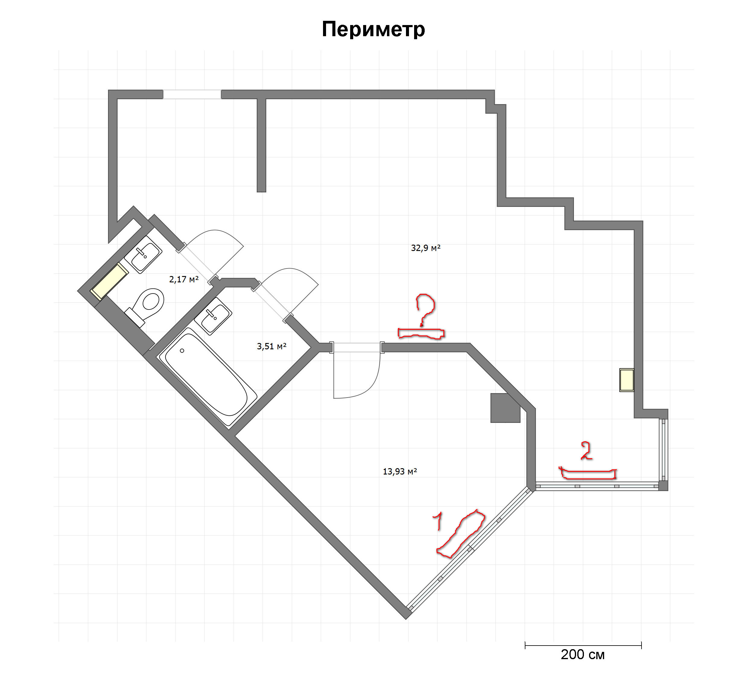

Не знаю как сделать лучше. Квартира, на улицу выходят только стены с окнами, есть доп.утепление. Хочу поставить радиаторы Royal Thermo BiLiner 500. Первый радиатор 6 секций, второй 10. Может понадобиться 3-й? Есть смысл? Что-то поменять?
Для сравнения. У соседа напротив такая же площадь и квартира, но полная студия, всё открыто, у окон 2 радиатора по 10 секций, Рифары, полностью хватает, даже убавляет.
Спасибо. Буду благодарен любым советам. В ожидании...

поставьте 3-й рядом со 2м под окном можно вместо 500х поставить 350-е но подлиннее Кол-во секций - ориентируйтесь по эквивалентной мощности по соседу, но проверьте что у Вас такая же Т воды на входе Термоклапаны + термоголовки выносные, чтобы не крутить руками

BV написал: поставьте 3-й рядом со 2м под окном
Была такая мысль. Но я хотел с одной стороны поставить комп.стол, а с другой - тумбу кухонную, вровень с окном. Места мало.... Подлиннее не получается. Расстояния свободного около 1м или чуть больше. Или я туплю с такой расстановкой?

Barrett написал: Но я хотел с одной стороны поставить комп.стол, а с другой - тумбу кухонную, вровень с окном.
тем более туда ставить радиатор нужно!
Barrett написал: Подлиннее не получается. Расстояния свободного около 1м или чуть больше. Или я туплю с такой расстановкой?
У меня нет хрустального шара, чтобы смотреть прямо у вас в голове предполагаемую Вами расстановку радиаторов и мебели. А чтобы не тупить - люди используют эскизы с размерами и чертежи, что и Вам советую...

Barrett написал: Квартира, на улицу выходят только стены с окнами, есть доп.утепление. Хочу поставить радиаторы Royal Thermo BiLiner 500. Первый радиатор 6 секций, второй 10. Может понадобиться 3-й? Есть смысл? Что-то поменять?
Если хотите по-правильному, то нужно рассчитать теплотехнику и гидравлику.
Посмотрите схему, подобной квартиры. Может найдете для себя полезную концептуальную идею.

Думаю буду ставить №1 350мм-8секций, №2 500мм-12секций....

Батареи там стояли от застройщика, даже батареями их назвать тяжело. Обычные плоские штамповки суперэконом варианта. Система двухтрубная, пластик, верх ввод.
И повторю, написанное мною выше:- У соседа напротив аналогичная квартира, но полная студия, всё открыто, у окон 2 радиатора по 10 секций, Рифары, ПОЛНОСТЬЮ хватает, убавлена всегда минимум на треть, иначе жарко.
Я больше конечно хочу узнать, будет ли доходить тепло от 2-й батареи к двери, или нужно ставить в середине у стены ещё. А по количеству тепла - мне не трудно поставить лишние пару секций.
