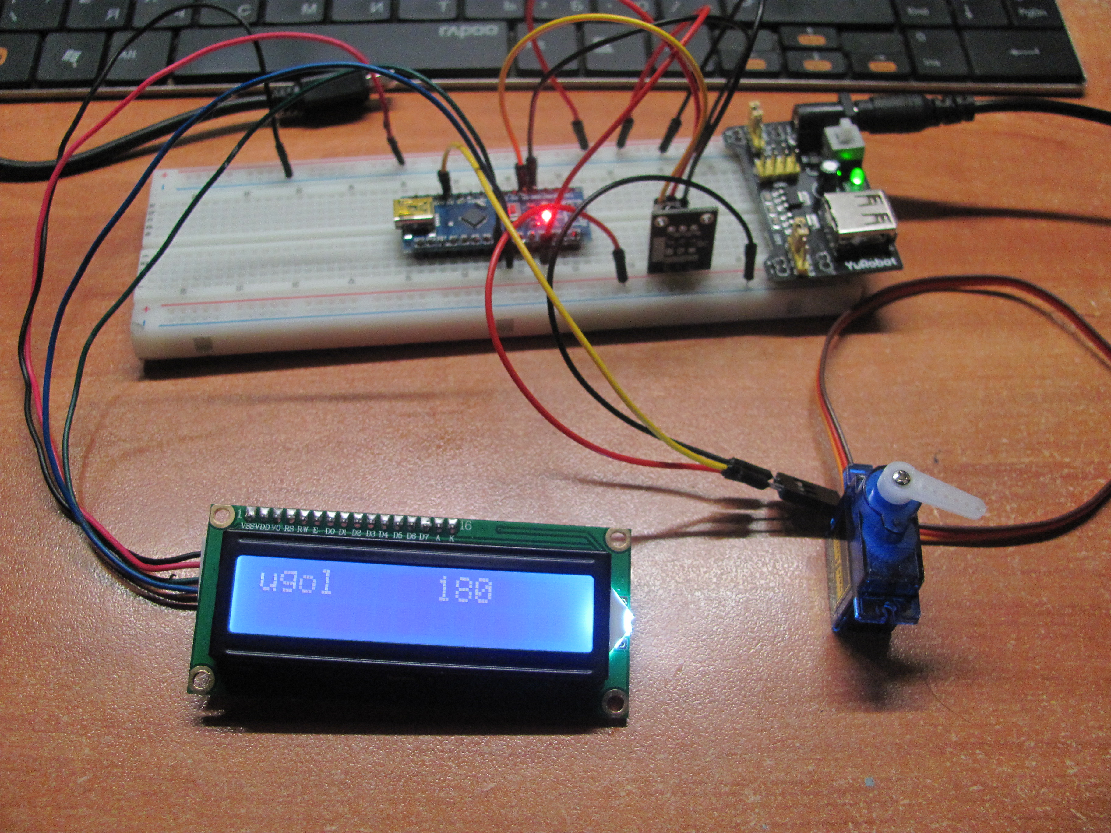

наверняка есть и готовые решения, но стоимость может не порадовать. Можно обратиться к теме "ардуино" и реализовать всё довольно не дорого, но придётся много поработать руками и головой. Если не заморачиваться с беспроводной системой то всё достаточно просто и не дорого получится. ардуино нано - примерно 150 руб. сервопривод - 100-400 руб/шт (в зависимости от качества) пара переменных резисторов, провода... ну можно ещё экран подцепить, что бы видеть положение заслонок. Например так:

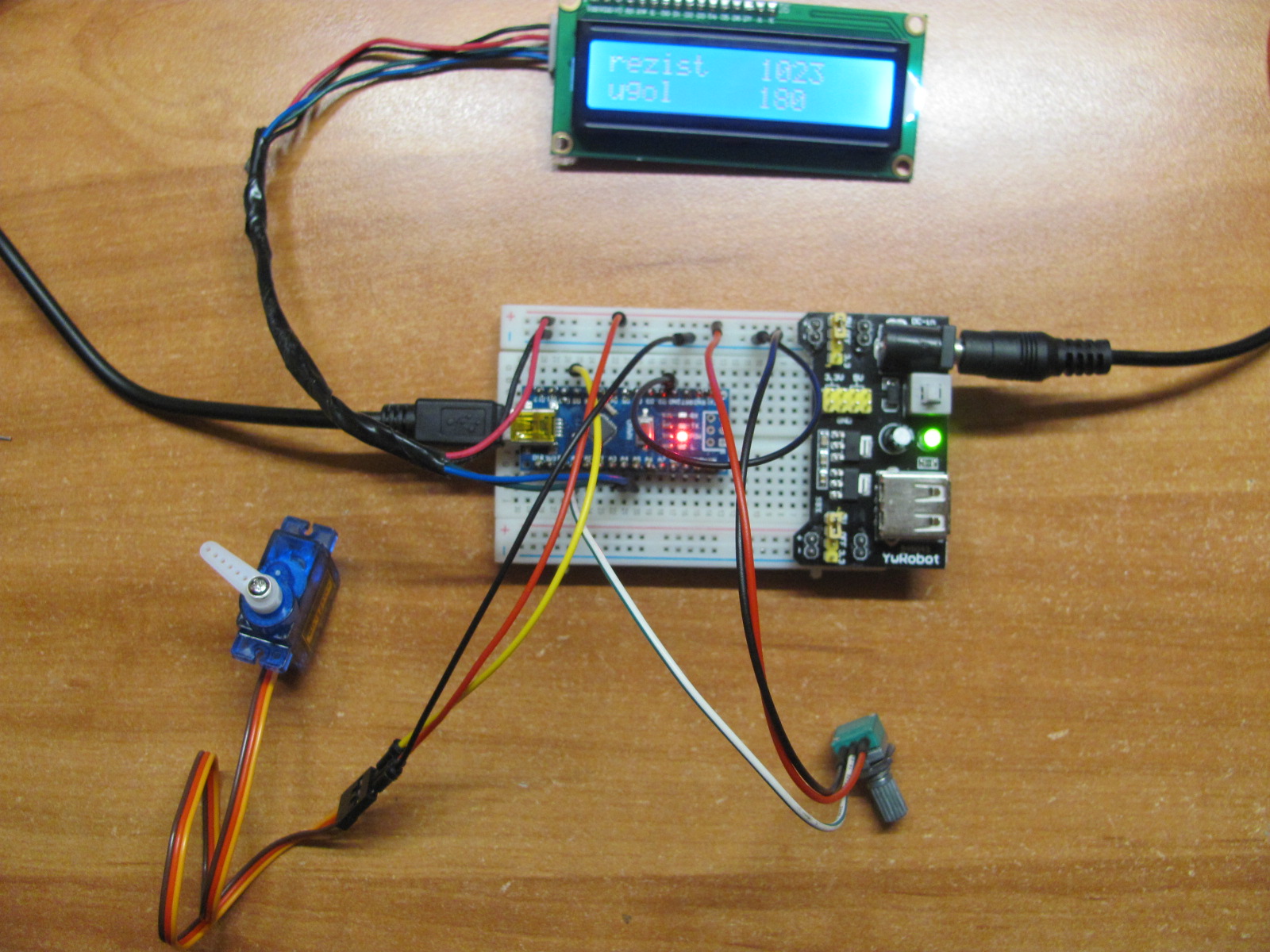

09.11.2018 в 19:30:55
zorro-1975 написал: Дистанционный проводной пульт какой-то… Как это реализовать?
Немного посидев и пошаманив над прошивкой удалось и ДУ подцепить к данной схеме. Правда управление ступенчатое, но это тоже исправимо.

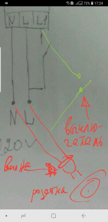

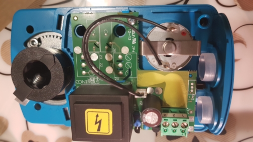

cпасибо за ответы, шаманить самому нет знаний и времени, дошли таки руки - приобрел по случаю вот такой привод на 220в, задача - поставить на балконе на одну из заслонок воздуховода, в комнате управлять обычным выключателем ( вкл\выкл -откр\закр) вопрос электрикам - насколько критично при подключении к приводу соблюдение "ноля" и "фазы"? дело в том что подключить предполагаю через вилку в розетку

zorro-1975, Хороший, надежный привод "старой закалки". Где у него фаза и ноль - ему вообще все равно :)
