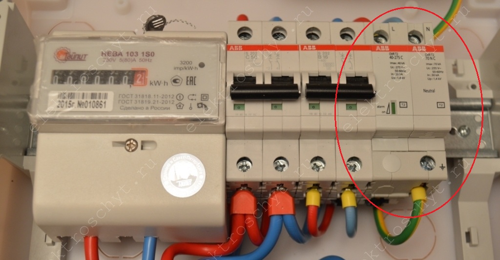

Вопрос к электрикам. Как правильно подключить УЗИП в этажном щите. Имеем, УЗИП АВВ OVR T2 40-275 C.

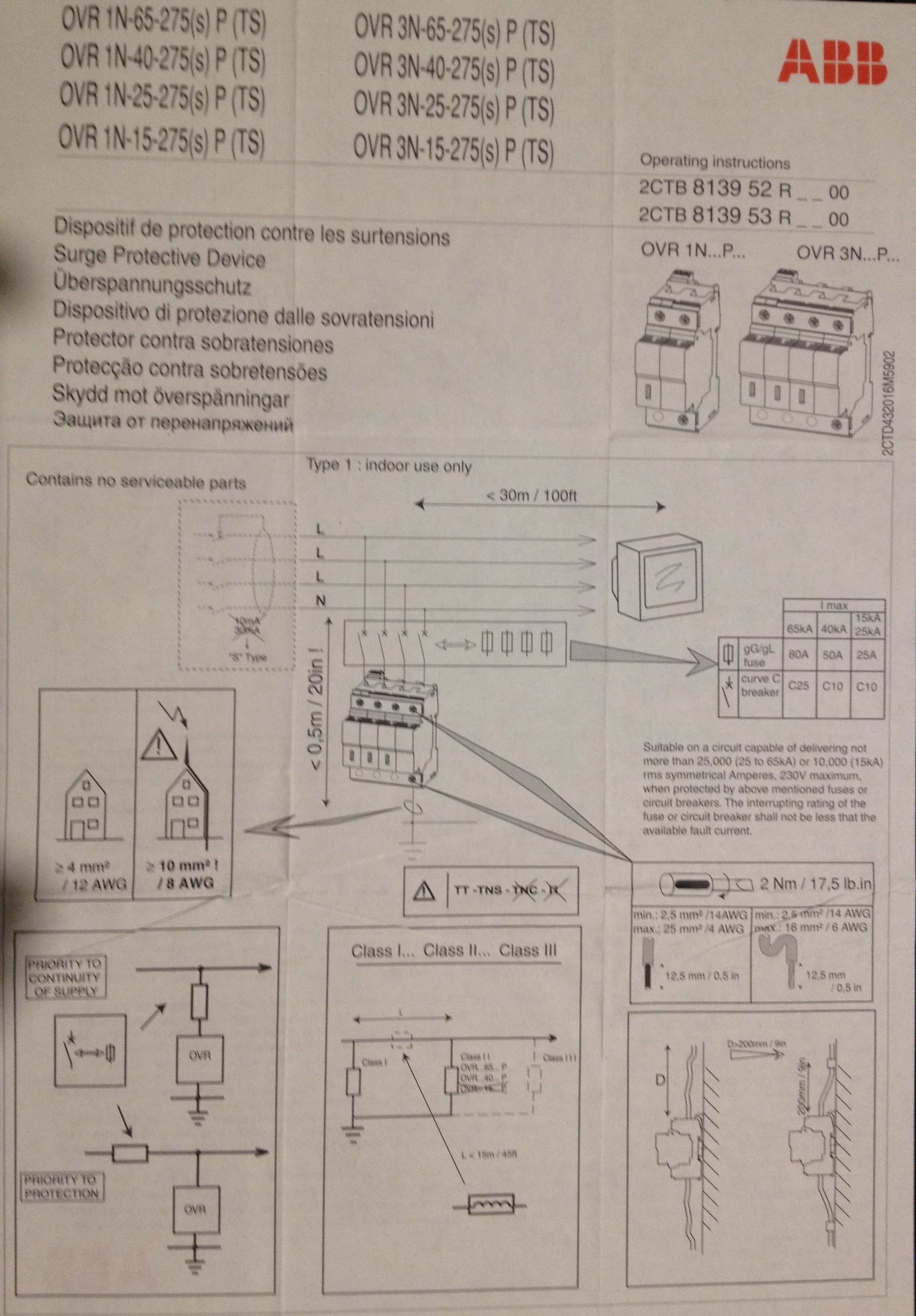

MaSeVi, Куда в него провода пихать мне понятно. Не понятно какой для него автомат поставить. На вводе у меня автомат С50. Рядом с ним будет стоять УЗИП, который будет защищен своим автоматом. Подсмотрел где то картинку как такие устройства подключают. Так вот, судя по этому фото ниже, здесь стоит автомат на В16. А в паспорте, если я ничего не путаю, вроде бы С10 (еще ниже фото).

Smile600 написал: Куда в него провода пихать мне понятно. Не понятно какой для него автомат поставить.
Вы издеваетесь??? На лицевой стороне все обозначения у клемм, в паспорте указаны номиналы ПВ и/или АВ...

MaSeVi, Я не издеваюсь. Посмотрите на фото выше. И на паспорт, что я выложил. Вот такие фото готовых работ меня и вводят в заблуждение...
