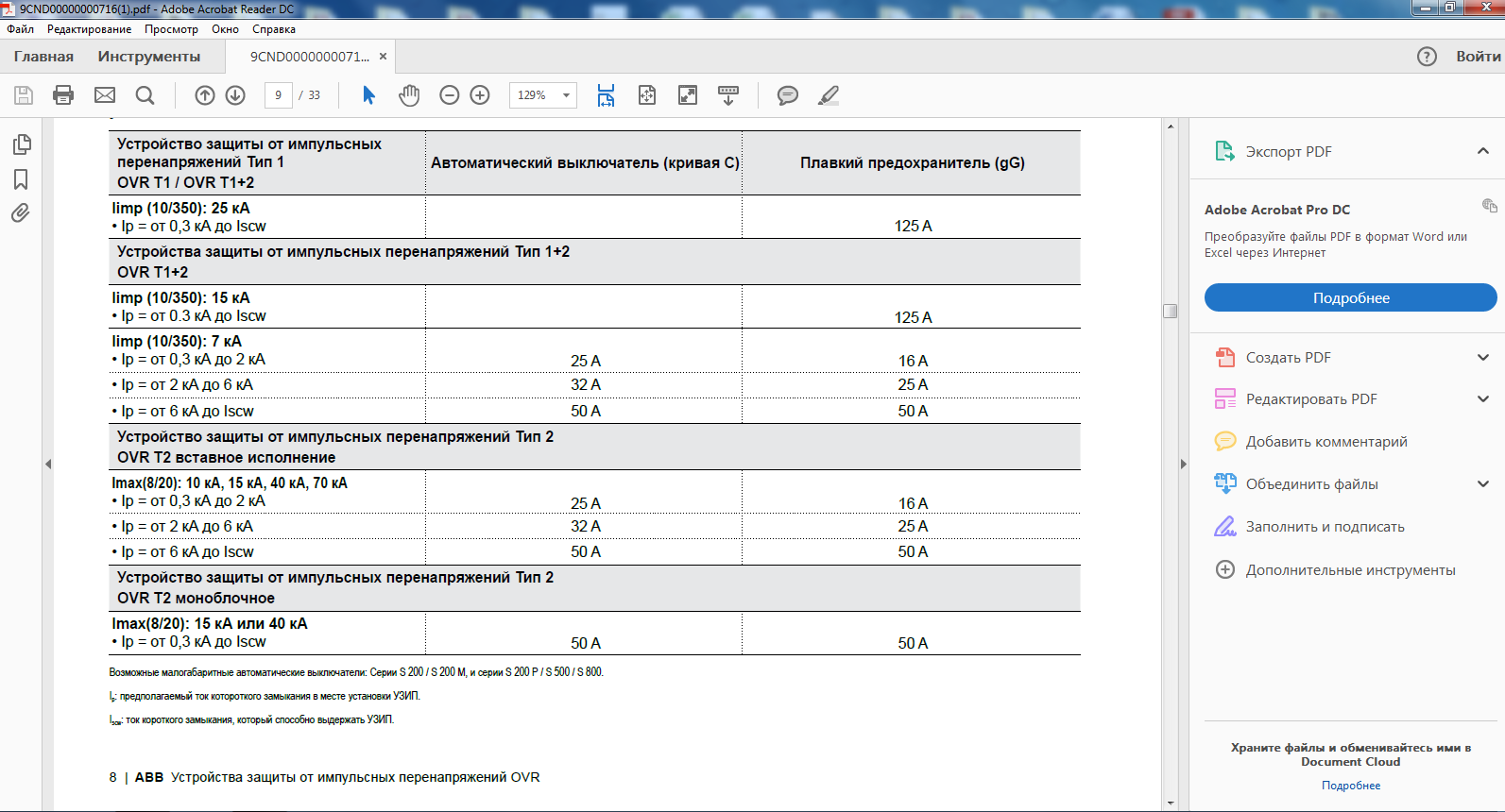

Если я все правильно понял, в паспорте указан автомат номиналом С10. Правильно?

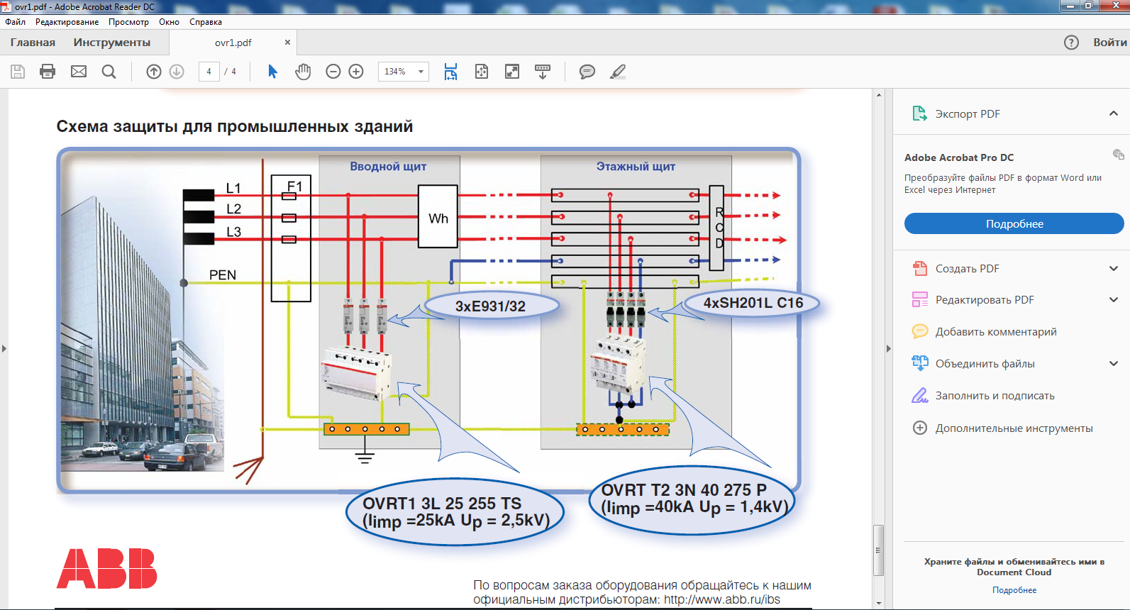

Да, и еще добавлю, по подключению данного автомата. Есть такая очень известная конторка, которая занимается изготовлением щитового оборудования "АсбергАС" вроде правильно написал, так вот в их щитах, данный УЗИП вообще стоял сразу после вводного автомата С40 (3-х фазный ввод), НИЧЕМ не защищенный (с выхода автомата пошло ответвление на счетчик и второе ответвление на УЗИП). Именно этот номинал УЗИП.Вот так!

MaSeVi, Будем считать что с номиналом АВ разобрались ).
ХОТЯ, если посмотреть в данный мануал, по логике, во второй графе возможна опечатка (вместо С10, должно стоять С16, по логике). Или не так?

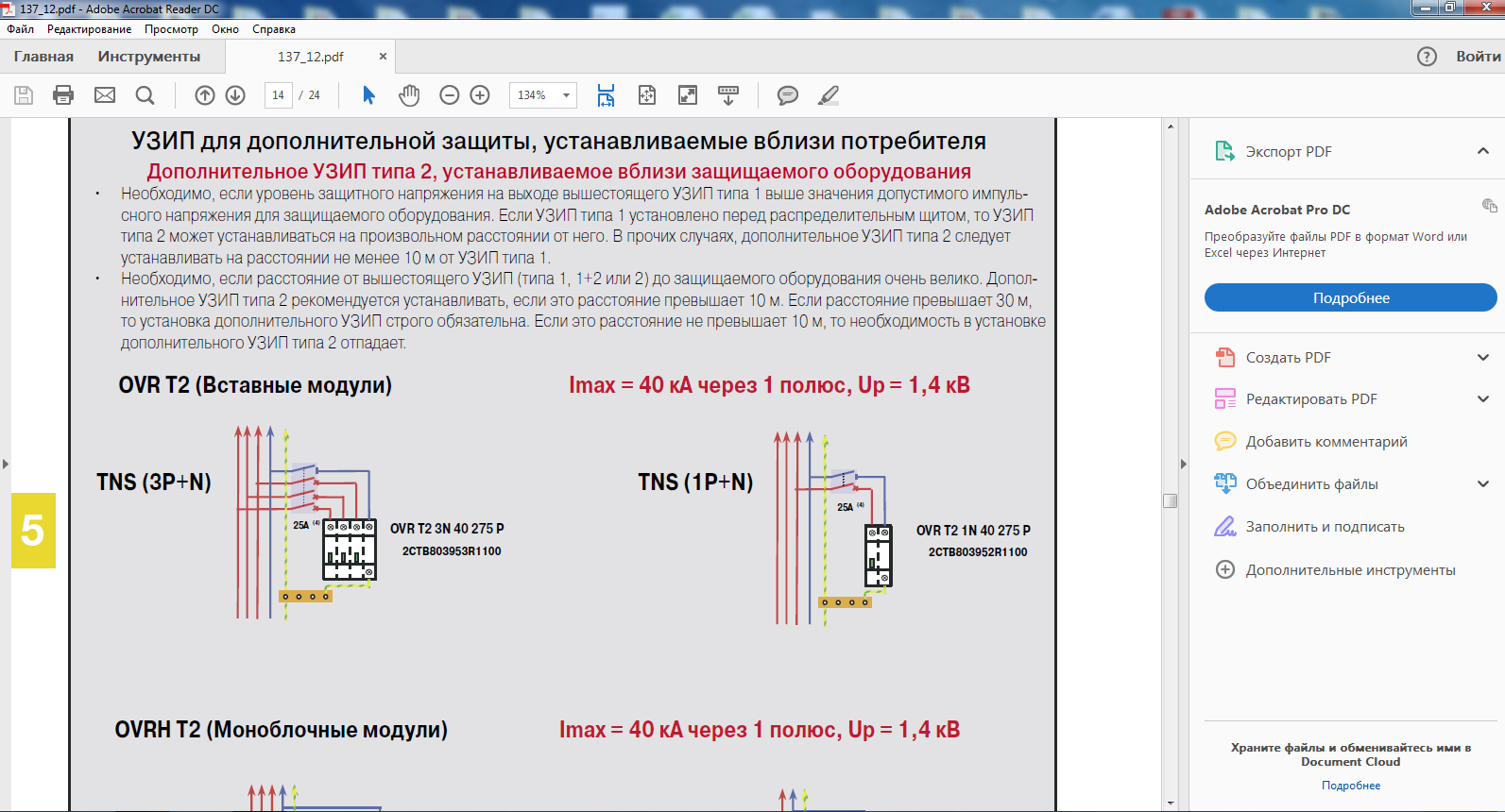

Второй вопрос по подключению. На вводе АВ на С50А. Рядом с ним будет стоять АВ на С10А (через который подцеплен УЗИП). В случае срабатывания УЗИП и, как следствие- выбивание АВ С10А, каким образом будет защищена остальная цепь? С10А уже отработает. А С50А так и останется стоять "взведенный" . Или их на одной рейке нужно (эти оба АВ) соединить микриком? Чтобы при выбивании С10А он "потянул" за собой С50А ?

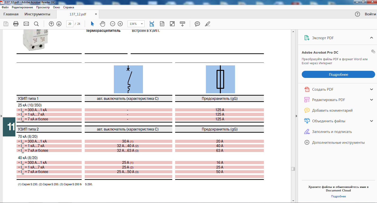

MaSeVi, А вот какое я нашел описание в брошюрах от АВВ (с разных мест), но про одно и то же устройство.
Так куда именно смотреть?

Smile600, У вас есть родной паспорт от УЗИП? На УЗИП же написано АВ 25А С ,что вам не понятно :confused:

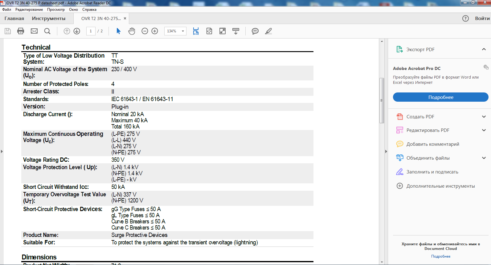

ebf написал: Smile600, У вас есть родной паспорт от УЗИП? На УЗИП же написано АВ 25А С ,что вам не понятно :confused:
ebf, В том то и дело, в паспорте написано (посмотрите где то выше фото паспорта)- что к данному устройству нужно типа АВ на С10А ставить. А на самом УЗИП на сменном блоке- есть надпись С25.

Smile600, У вас основной блок 70кА (или 20,фото жуть) ,ему надо 25А так и в паспорте написано
