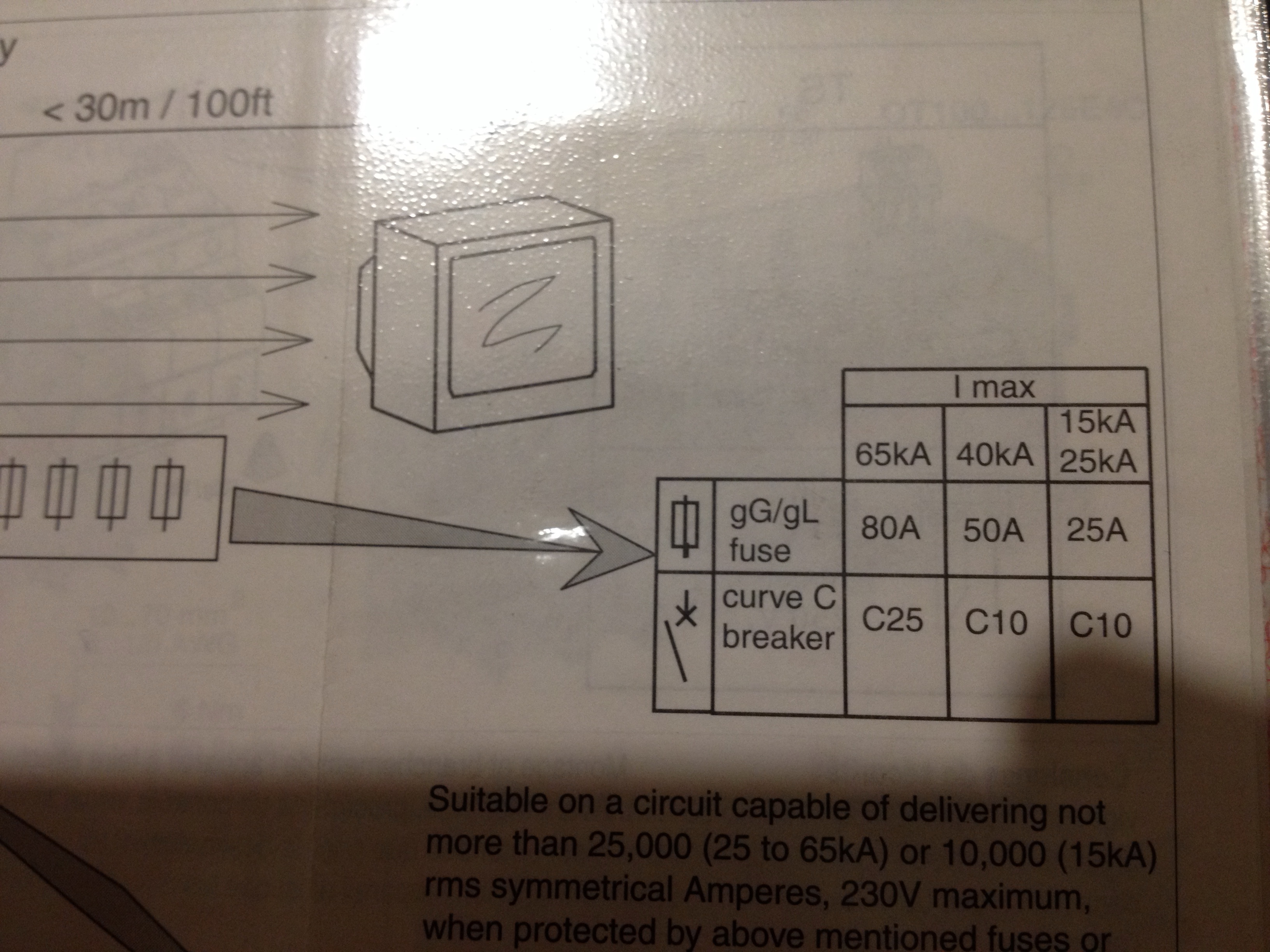

ebf написал: Smile600, У вас основной блок 70кА (или 20,фото жуть) ,ему надо 25А так и в паспорте написано
ebf, Нет, не так Вы пишите. Фото основного блока- самое первое в этой теме. Хорошее фото, никакого жутя ). Просто нажмите на картинку и она увеличится.

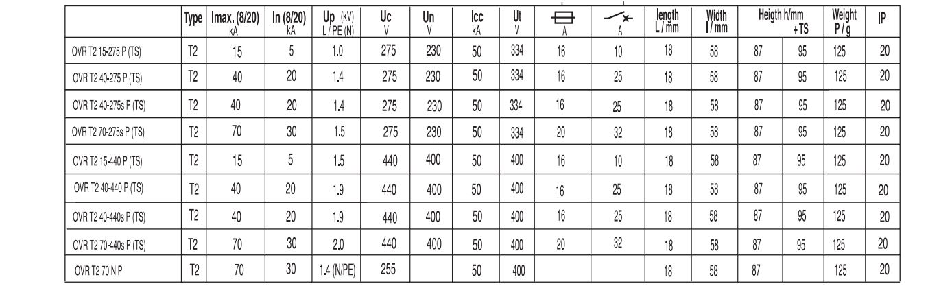

Модель устройства - OVR T2 40-275 P. В паспорте указана вся линейка этих устройств. А в табличке в паспорте, пояснение. Т.к. моя модель OVR T2 40, то ее и смотрим в табличке. НО сдается мне в этом паспорте ошибка. Т.к. в нескольких брошюрах (за разные года) номиналы явно выше чем 10А указаны.

Smile600, Ну тогда зайдите на сайт АВВ и посмотрите документацию ,там аж 15 мануалов, АВВ как всегда в своём репертуаре .Нелюблю

ebf, здесь вообще указан номинал автомата меньше либо равен 125А (характеристика В или С). Т.е. что выходит, что после своего вводного АВ на С50А, в теории, я могу поставить этот УЗИП без дополнительного автомата на выходе? И он в случае пикового тока, будет сразу отрубать вводной АВ ? Или не так?

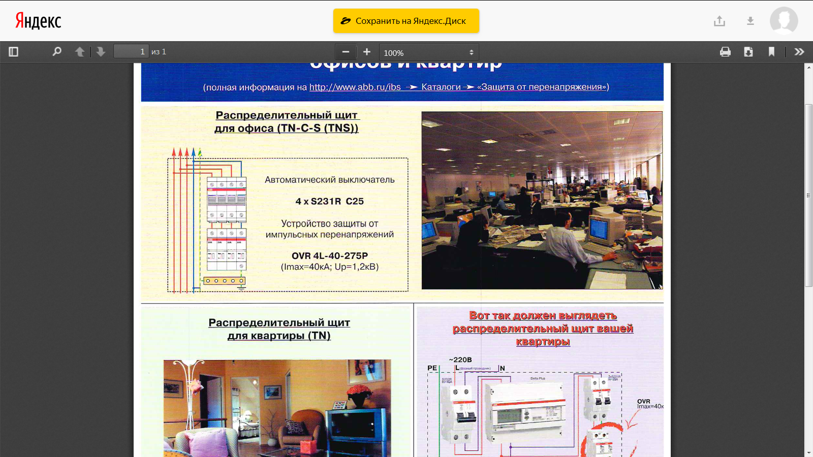

Вот мне еще прислал один из дилеров АВВ
Вводной АВ здесь на схеме показан С40А , а АВ для УЗИП С25А.

Регистрация: 21.03.2015
Сообщений: 7795
11.10.2018 в 08:38:05
Smile600 написал: а АВ для УЗИП С25А.
Ну в таблице тоже 25А

ebf написал: Smile600, https://search-ext.abb.com/library/Download.aspx?DocumentID=2CTC432004M1701&LanguageCode=en&LanguageCode=es&LanguageCode=fr&LanguageCode=it&DocumentPartId=&Action=Launch
ebf, спасибо! Буду ставить АВ на С25А. А по поводу того момента, после, допустим, возникновения ситуации- АВ УЗИП С25А сработает а вводной АВ на С50А при этом останется "взведенный" , и ? Я понимаю что к этому моменту импульс уже пройдет (время импульса закончится). И все?
