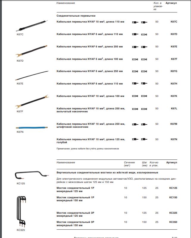

Вопрос тем, кто монтирует щиты; - Если-бы в магазинах, кроме автоматов, УЗО, проводов и пр. продавались-бы не дорого готовые перемычки из цветного многожильного провода ПуГВ с наконечниками НШВ, то какого сечения, длины и цвета представляют наибольший интерес? Пока мне представляется; сечение 4 и 6 кв.мм. Длины: 70 мм (соседние модули), 90 мм (через модуль) и 220 мм (через модуль с нижних клемм на верхние, например соединение АВ и УЗМ). Каких цветов? У кого ещё какие предложения будут?

mastak, Да сложно ответить: компоновка щитов у всех разная, соответственно, перемычки тоже разные. Я вообще стараюсь пользоваться штатными решениями, но это я...

Мне кажется это больше бы пригодилось не электромонтажникам у которых как правило всегда есть инструмент для обжима НШВИ, а скорее людям решившим самостоятельно собрать себе щит, и ради десятка обжимов покупать пресс-клещи и наконечники не рентабельно.

mastak, Никогда не пытались изучить каталоги известных брендов :o Там есть ответы :)

ebf, кстати да, у Легранда точно есть такие проводочки, но в моем бумажном каталоге Легранд 2017-18г их почему то нет.

Vadim 161, И у Хагера есть ,какие хочешь

ebf Спасибо, посмотрю. Недавно заглянул в щиток 2-х комнатной квартиры в многоквартирном новом доме (почти 700 квартир) - насчитал 5 перемычек разной длины. Все перемычки самодельные из чёрного одножильного провода 4 мм.кв. Думаю, не самое большое удовольствие делать подобные перемычки вручную.

Покупать фирменные (шнейдеровские или хагеровские, ещё какие-то - неважно) по невменяемым ценам - удовольствие гораздо меньшее.
