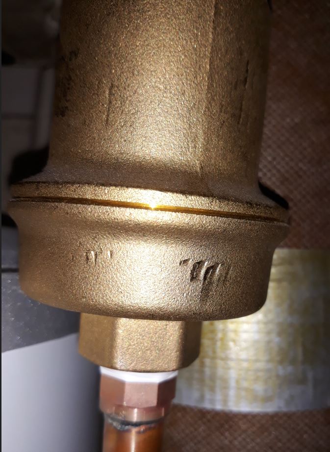

Mazayac написал: похоже собран этот зверь с помощью анаэроба
Нет там никакого анаэроба. Затянут туговато: газовым и разводным ключами я раскрутил его руками (без рычагов, молотков и нагрева).

AKI, у меня на разводном ключе аж резина с ручек начинает слазить :) Отводчик при этом зажат в тисках.

Mazayac написал: Отводчик при этом зажат в тисках
Тиски плохой вариант, жмут по касательной. Идеал - два ременных ключа. Я тянул газовым (номер не помню, но большим). Остались после разборки-сборки вот такие следы (я уже говорил, что чуток поцарапал):
Если бы не торпился мог и без царапин (проложил бы фольгу или обмотал)

AKI, ременный есть, тоже пробовал - но боюсь его порвать, усилие запредельное.

Mazayac, старый советский способ на больших резьбах: несколько капель керосина в зазор и через пять минут постучать киянкой - наверняка держит не резьба а край. Кстати, американцы (в кино выше в теме) как-то свои пораскрутили...

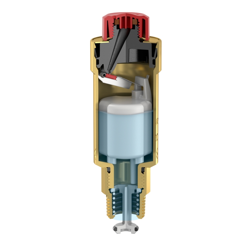

У воздухоотводчиков flamco flexvent есть колпачки с внутренней прокладкой, разбухающей при попадании влаги, и, тем самым перекрывающей выход воды наружу. Отличное решение проблемы, на мой взгляд.
