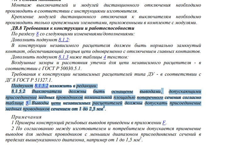

ebf написал: SB3, Серёжа вот вам ГОСТ Вот скриншот
Пунктик дописывать пошли ?
ebf, я в ваш хамский уровень бесполезности понижать не намерен :) Позорьтесь дальше)
SB3, Серёжа вы меня простите,но вот ваш текст от ИЭК

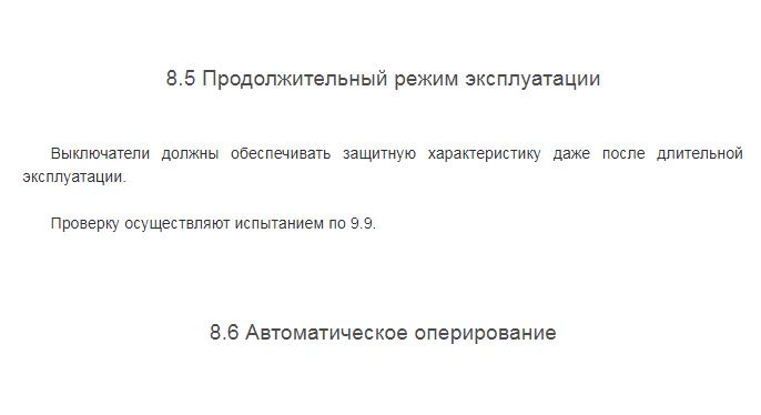

SB3 написал: Ещё раз ответ ИЕКа "Модульные автоматы IEK соответствуют ГОСТ Р 50345-2010. Согласно п.8.5.1.2 этого стандарта,
И если для вас и ИЭК п.8.5.1.2 и п.8.1.5.2 Идентичны,по написанию ,то я уже не знаю,что происходит :)
