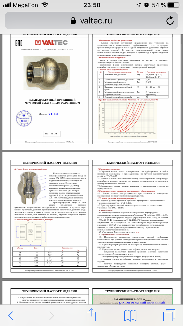

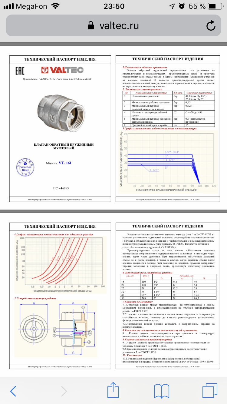

Есть два обратных клапана valtec, один цилиндрический, второй шарообразный. Во втором пружинка мягче, усилие на открытие ниже, наверное и сопротивление потоку меньше. Зачем разные делают, может какой хуже?

Зачем гадать. https://valtec.ru/document/technical/VT.151-0916.pdf
