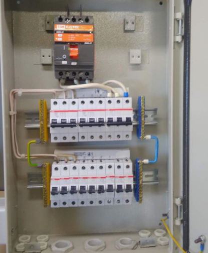

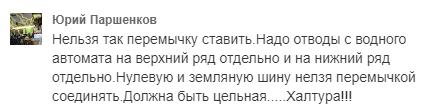

ScorSer написал: Как например соединять 2-е модульные нулевые шины( а так же заземляющие), расположенные в щитке в разных рядах ? Кричат, что перемычками НЕЛЬЗЯ! И можно ли делать соединение( думаю буду делать опрессовкой) отдельный линий( света и розеток одной комнаты) в одной распред. коробке? Или ставить две отдельные коробки?

ScorSer, Перемычка. И не читать за завтраком советских газет.

ScorSer написал: Кричат, что перемычками НЕЛЬЗЯ!
Удивительно, но число психиатрических клиник сокращается, а вот число потенциальных пациентов только растёт...
