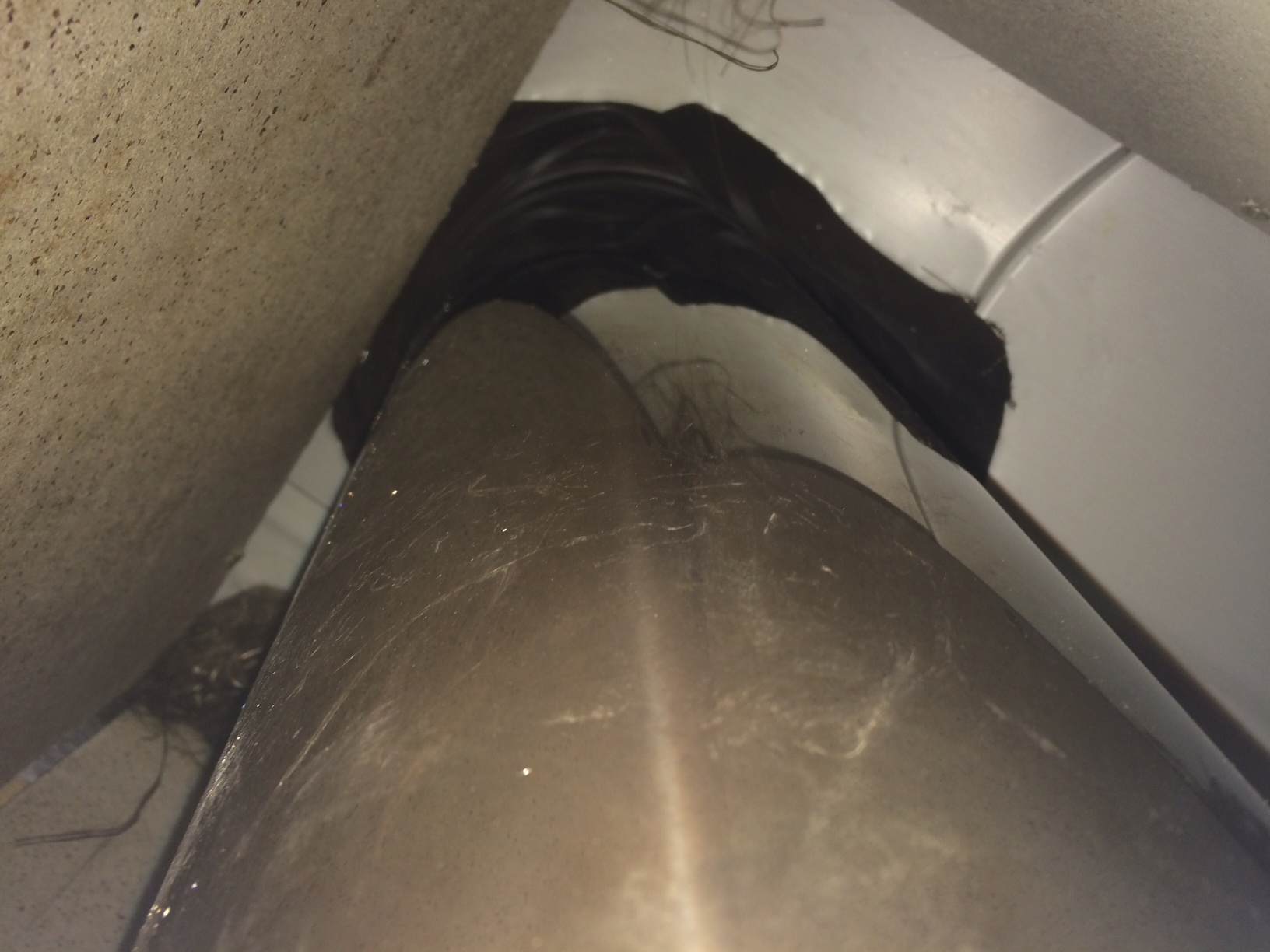

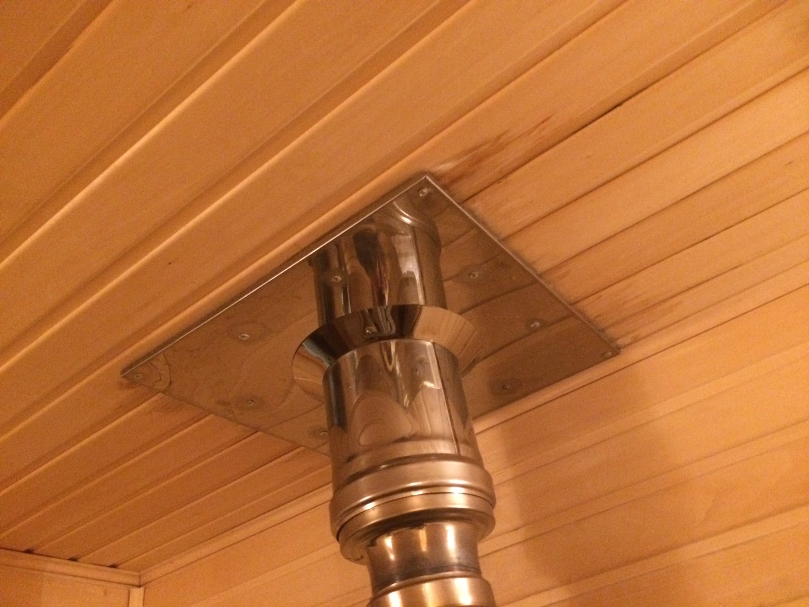

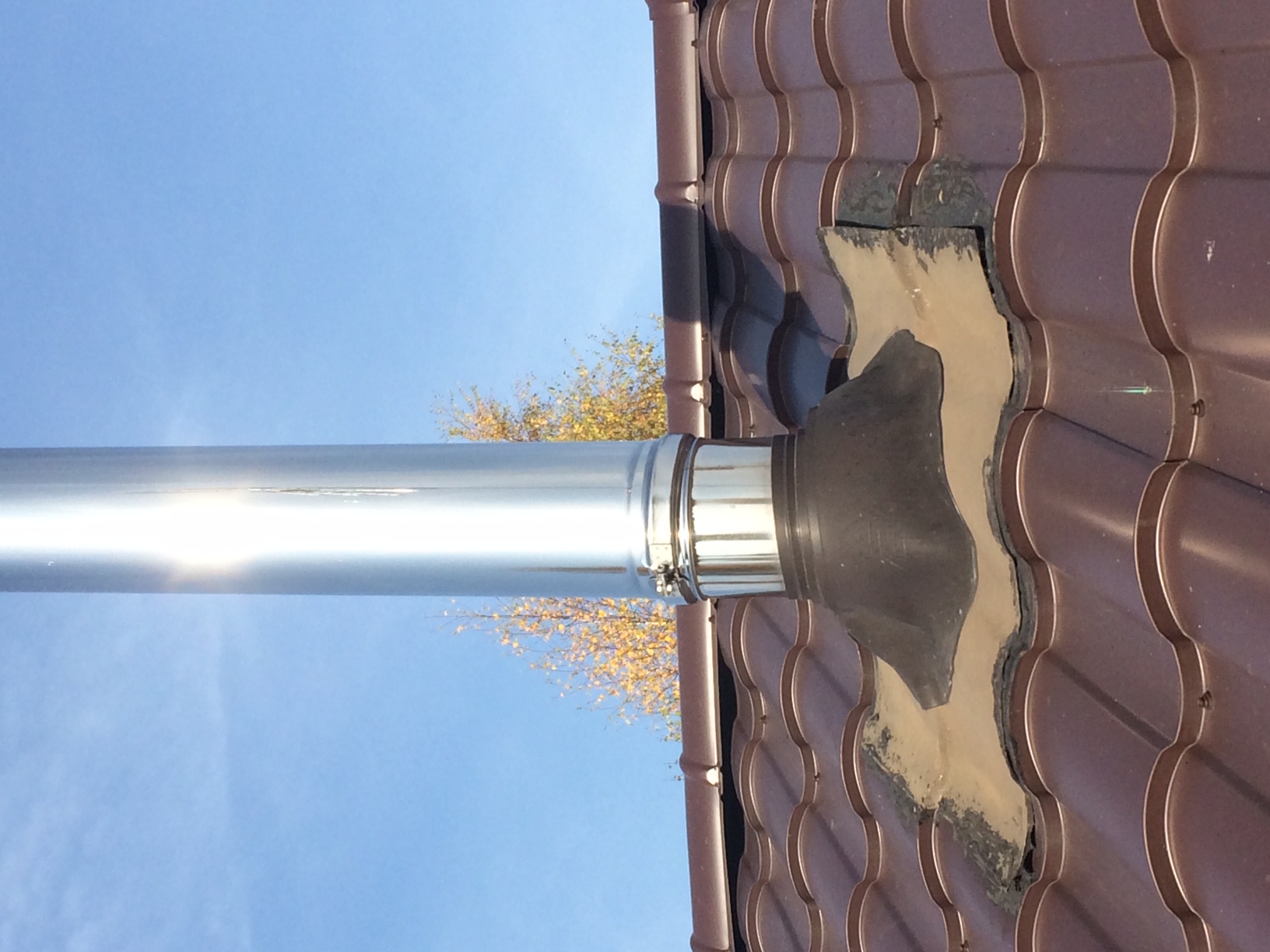

Два года, как поставил и покрыл МЧП Грандлайн домик - баню 6 на 6. Поставил печь в парилке. Вышел 180-ой трубой через крышу.
Мастер - флеш за это время отклеился от крыши за счет солнца. Фото прикладываю. Вернулся из отпуска обнуружил протечку.

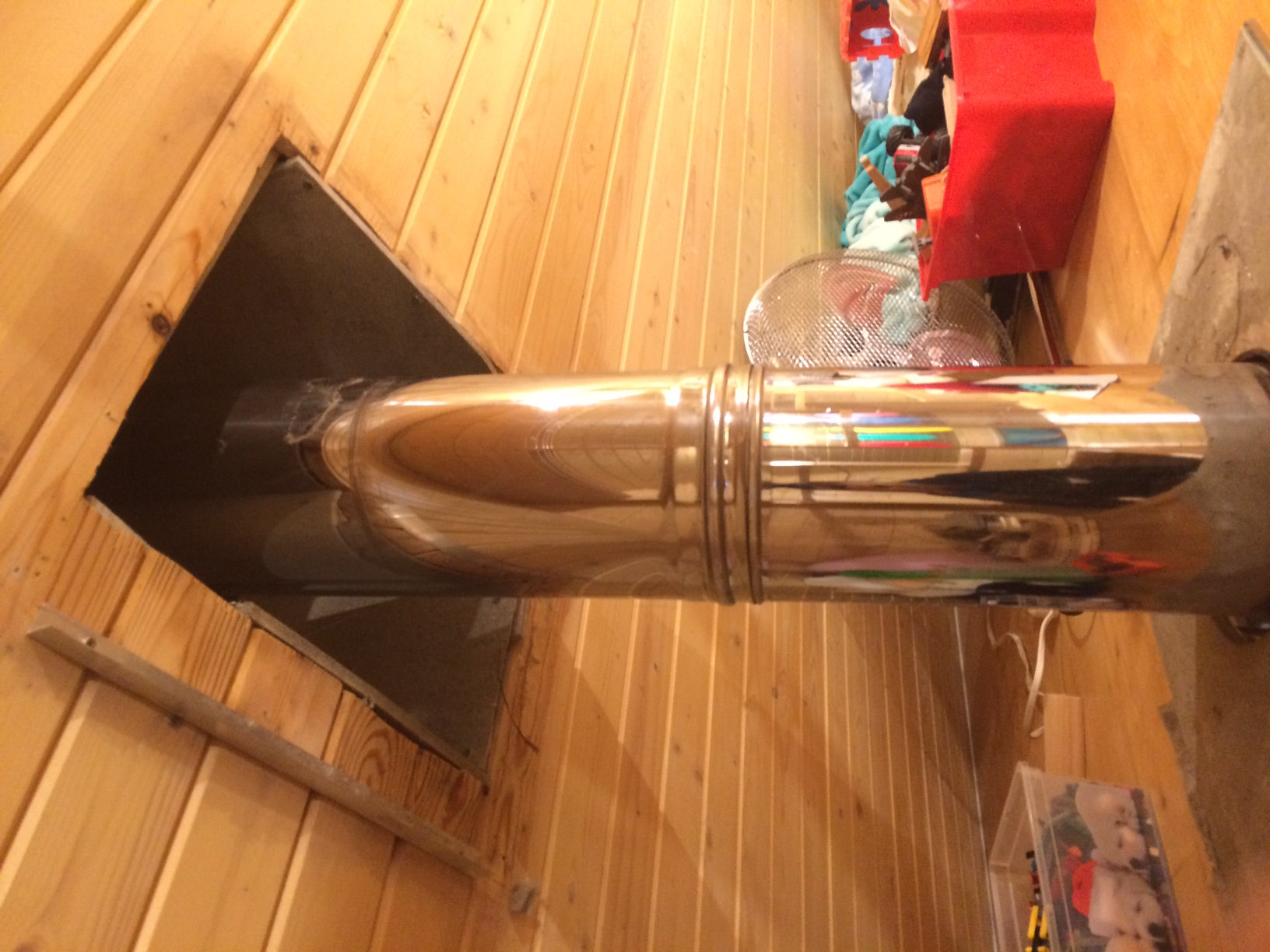

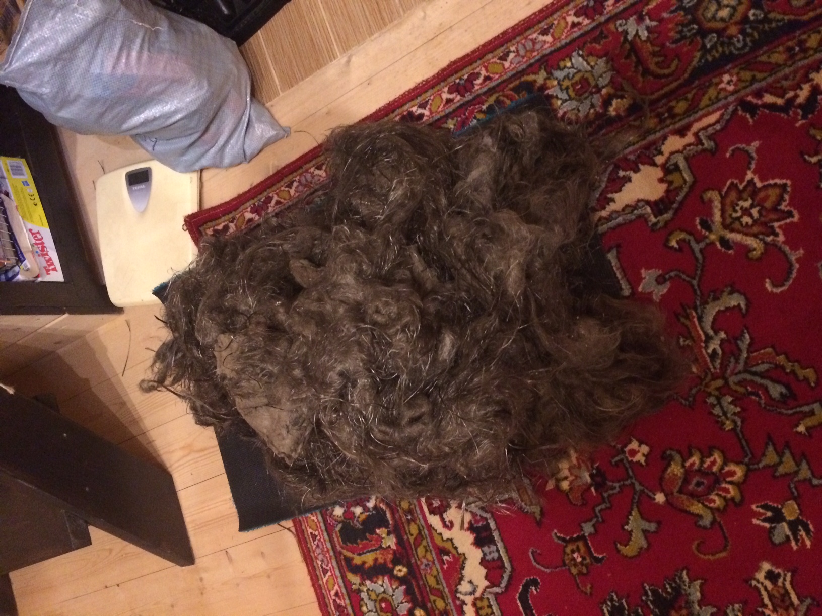

Разобрал короб под крышей. Огнеупорный материал промок. Вытащил его сушить. В перекрытии утеплитель на потолке скорее всего тоже. Но пока до него не добрался.
Надо разбирать липовую вагонку на потолке парилки. Ее уже чуть повело. На выходных доделаю лестницу на крышу и надеюсь залезть на неё.

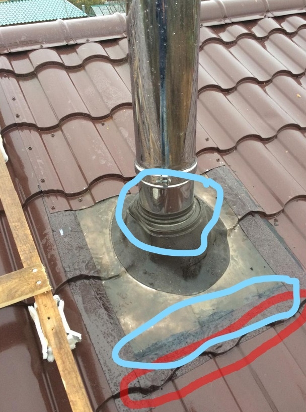

Теперь в первую очередь планирую сделать из черепицы накладку от конька до мастерфлеша.
Вопрос мастер флеш этот на помойку? Можно его будет обратно посадить на каучуковый герметик или проще снимать, покупать новый и клеить на металлочерепицу. У кого ты был опыт с такой оказией?
План по спасению пока такой (надо быстрее сделать, чтобы опять не промокло).
  1. Вырезаю накладку на МЧП от конька до мастерфлеша. Кусок МЧП остался.
  2. Прекрепляю старый мастерфлеш на каучуковый герметик Или снимаю старый и клею новый.
  3. Прохожу саморезами по металлу вокруг мастерфлеша по обрешетке.
  4. Заодно может пройтись огнестойким герметиком в месте примыкания мастерфлеша к трубе. Или хомут еще поверх натянуть.
  5. Прикрепляю накладку МЧП на саморезы и ее край кладу НА мастерфлеш как парень показывает на видео. ссылка

Забрался наконец на крышу. Мастрефлеш проверил. Нигде явных повреждений нет.
  1. Содрал старый герметик в местах где основание мастер флеша отклеилось от МЧП.
  2. Проклеил основание мастер-флеша свежим.
  3. Проклеил периметр бутил-каучуковой лентой Технониколь.
  4. Вырезал козырек из оставшейся черепицы. Как раз повезло по ширине.
Что по итогу.
  1. Лента технониколь не очень хорошо прилипла в нижней части периметра. Надо найти более качественную и сверху еще раз пройтись
  2. Место прилегания мастер флеша к трубе также надо герметить и хомутом зажимать.
Надеюсь по итогу не придется возвращаться к данному вопросу. Может кому пригодится.
