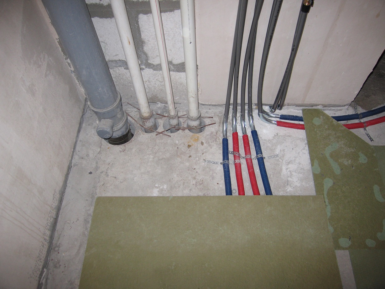

Подскажите, как наиболее надёжно отделить угол помещения перед засыпкой стяжки? Сам угол закрывать стяжкой не нужно.
Варианты, что предлагались в процессе изучения вопроса:
  1. Опалубка, [армирование], ЦПС.
  2. Просто из листов сухого пола нарезать полоски нужной высоты и закрепить их уголками к основанию.
  3. Тот же п.2, но из гипрока/фанеры/и т.п.
  4. Подрезать под форму труб и выложить в один слой газобетонные блоки или кирпичи на раствор.
  5. Уголками (или напрямую) закрепить к основанию деревянные брусья нужной длины/высоты.

flatline, любой из вариантов можно сделать.

Практичнее будет второй вариант.
