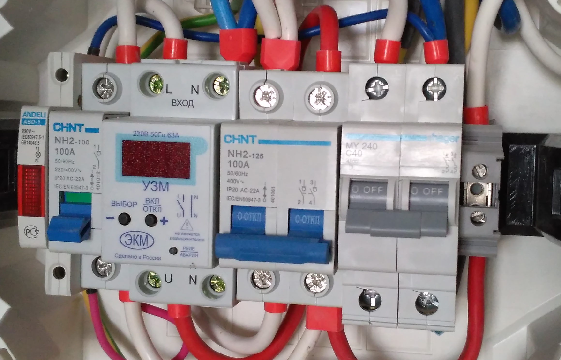

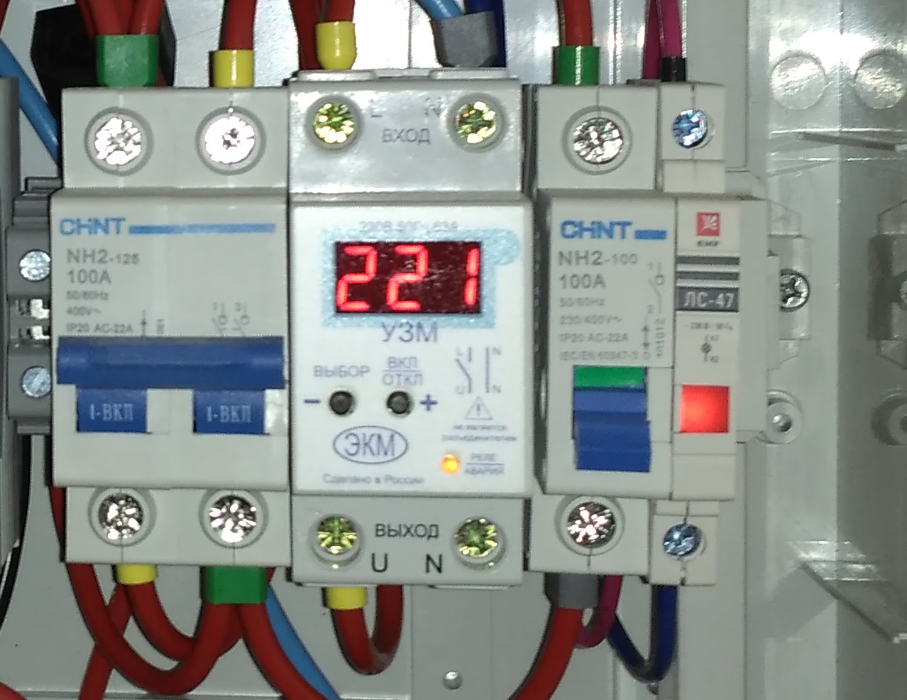

Rumato написал: Мысль интересная... Товарищи, а Вы не боитесь байпасы ставить на реле напряжения?
Rumato, А что там боязного??
Rumato
Rumato
Регистрация: 20.04.2011
Щелково
Сообщений: 9044
10.11.2018 в 22:45:53
MaSeVi, В доме обрывается рабочий ноль, электричество в квартире пропадает. Тетя Маша(дядя Вася и т.п.) думает -"сломалась эта китайская хрень". Идет к щитку, включает байпас... Чето я очкую(с).

MaSeVi написал: Видите ли, я уже упоминал, что ставить байпас начал недавно.
Под это щит не маленький требуется. Новая идея, типа не отключаемых линий... Если использовать Легранд ссылка, то там 6 модулей получается при однофазном вводе вводе и 8 при трёхфазном или 10.

Rumato написал: В доме обрывается рабочий ноль, электричество в квартире пропадает. Тетя Маша(дядя Вася и т.п.) думает -"сломалась эта китайская хрень". Идет к щитку, включает байпас...
Поэтому надо ставить ВАР.

Rumato написал: MaSeVi, В доме обрывается рабочий ноль, электричество в квартире пропадает. Тетя Маша(дядя Вася и т.п.) думает -"сломалась эта китайская хрень". Идет к щитку, включает байпас... Чето я очкую(с).
Rumato, Да что тут страшного?) Может я недопонимаю что-то...

MaSeVi написал: Да что тут страшного?) Может я недопонимаю что-то...
при отгоревшем нуле 380 на квартиру припрётся, причём РН защитило, а хозяин добил... :p

MaSeVi, Блин, а нафига тогда вообще это реле нужно???
