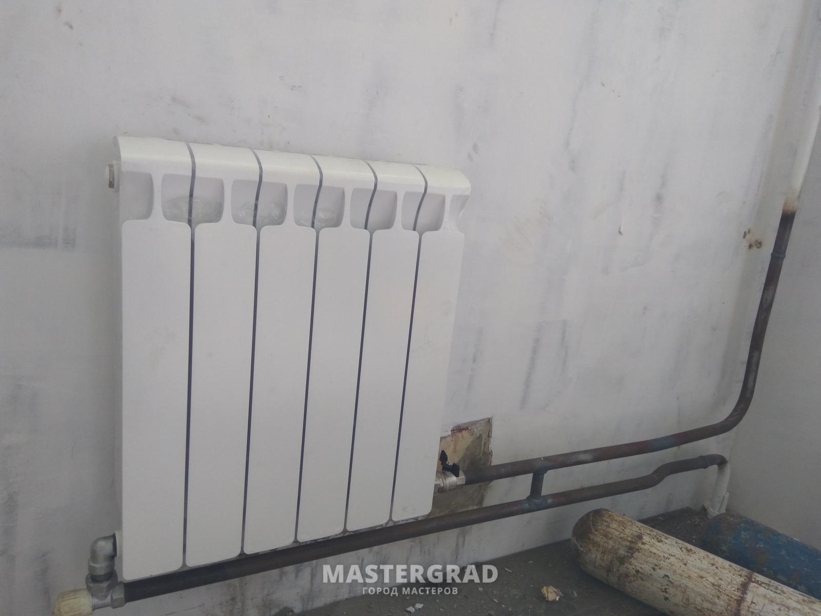

Если термоклапан + термоголовку не ставить, то два шаровых + 1 регулировочный нужен. Шаровым НЕЛЬЗЯ регулировать.

Может нет смысла менять краны? Они сейчас все открыли. Практически все они прогрелись. Только нижние 6 секций холодные. Самые Горячие вверху. Низ прохладные. Сказали, что если их поменять то они (нижние) теплее станут, но все равно будут прохладнее, чем их верхняя часть. Просто если мне все менять на сталь, тогда бы и поменять краны. Все таки на сталь выйдет намного дороже. Возможности нет такой. Голова не работает уже. В общем, есть ли смысл сейчас менять краны. Реально теплее станет? Вроде те краны, что сейчас не обеспечивают хорошей проходимости.

Елена0304 написал: Просто если мне все менять на сталь, тогда бы и поменять краны.
именно так. И сделать все по уму сразу. Желательно с термоклапаном и термоголовкой.
Елена0304 написал: Вроде те краны, что сейчас не обеспечивают хорошей проходимости.
Это верно.
Елена0304 написал: Сказали, что если их поменять то они (нижние) теплее станут, но все равно будут прохладнее, чем их верхняя часть.
Тоже верно, потому что неправильное подключение для нижней подачи. Варианты правильного есть выше. Если ставить термоклапан, то подводить трубу нужно к верхнему правому углу (а не к нижнему) и на этом вертикальном участке ставить термоклапан с повышенной пропускной способностью для однотрубных систем Данфосс RTR-G Либо Валтек (чуть хуже)
Елена0304 написал: Все таки на сталь выйдет намного дороже.
Переварка на сталь в М-ве стоит 6-7тыр за один радиатор включая трубы, не включая стоимость вентилей.

Елена0304, Адекватные мастера стоят денег, т.к. не придётся переделывать, ув. BV Вам всё по полочкам разложил.

Елена0304, ищите нормальных сварщиков в водопроводной аварийке или в газовой службе - там плохих не держат в принципе. Также на стройке жилых домов, где варят отопление. Либо по обьявлениям с фото.... лучше газом, но и электро варят тоже вполне хорошо.
