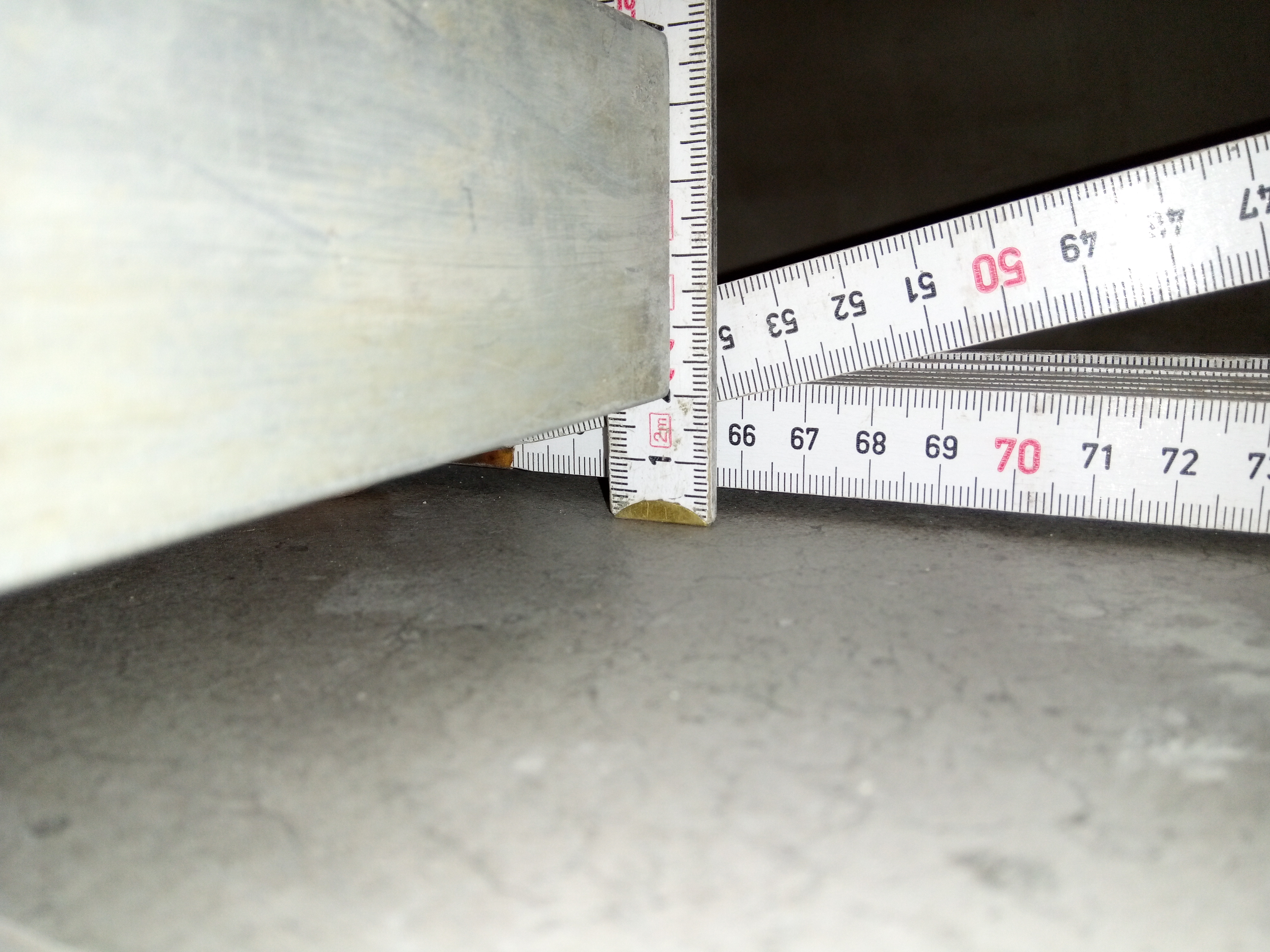

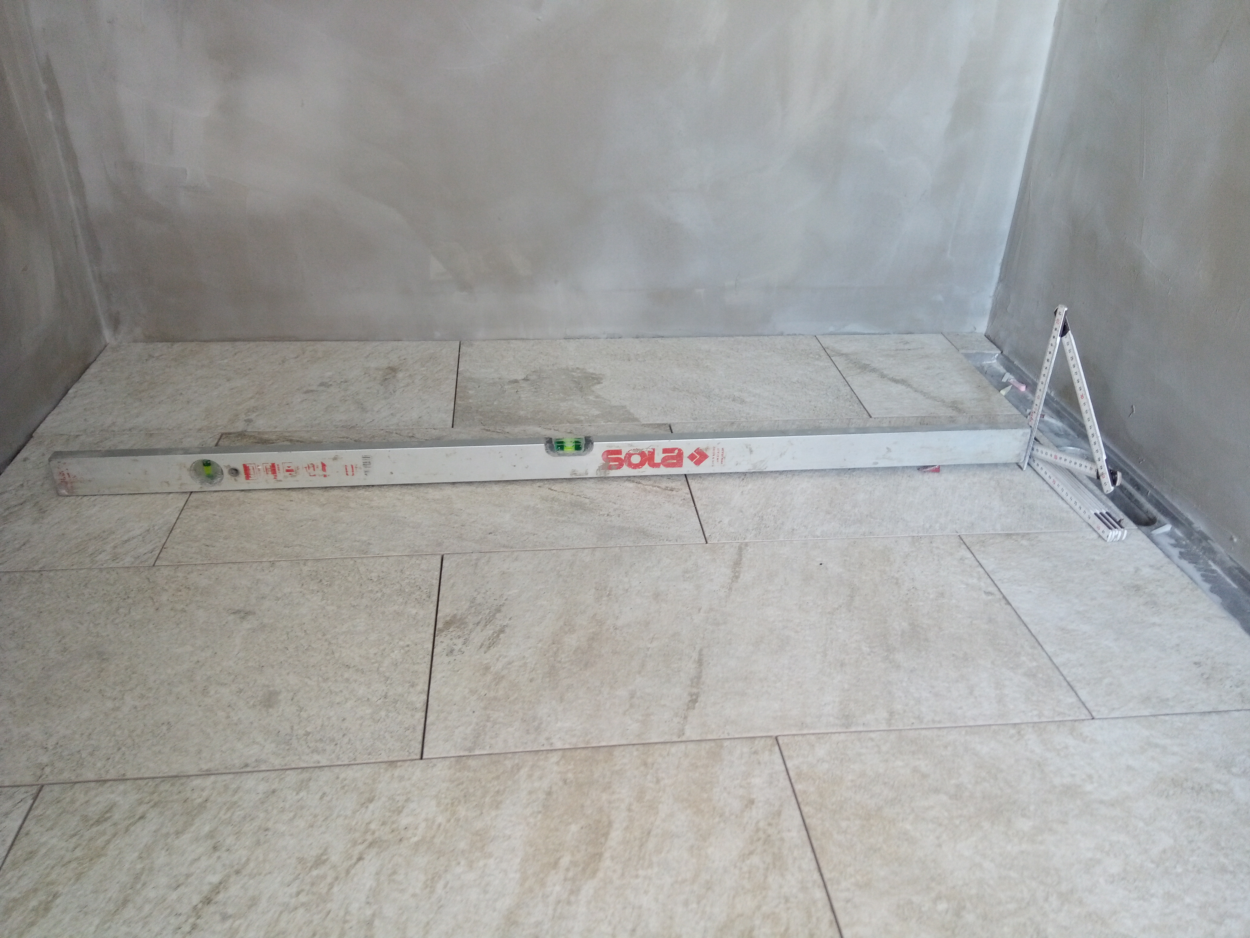

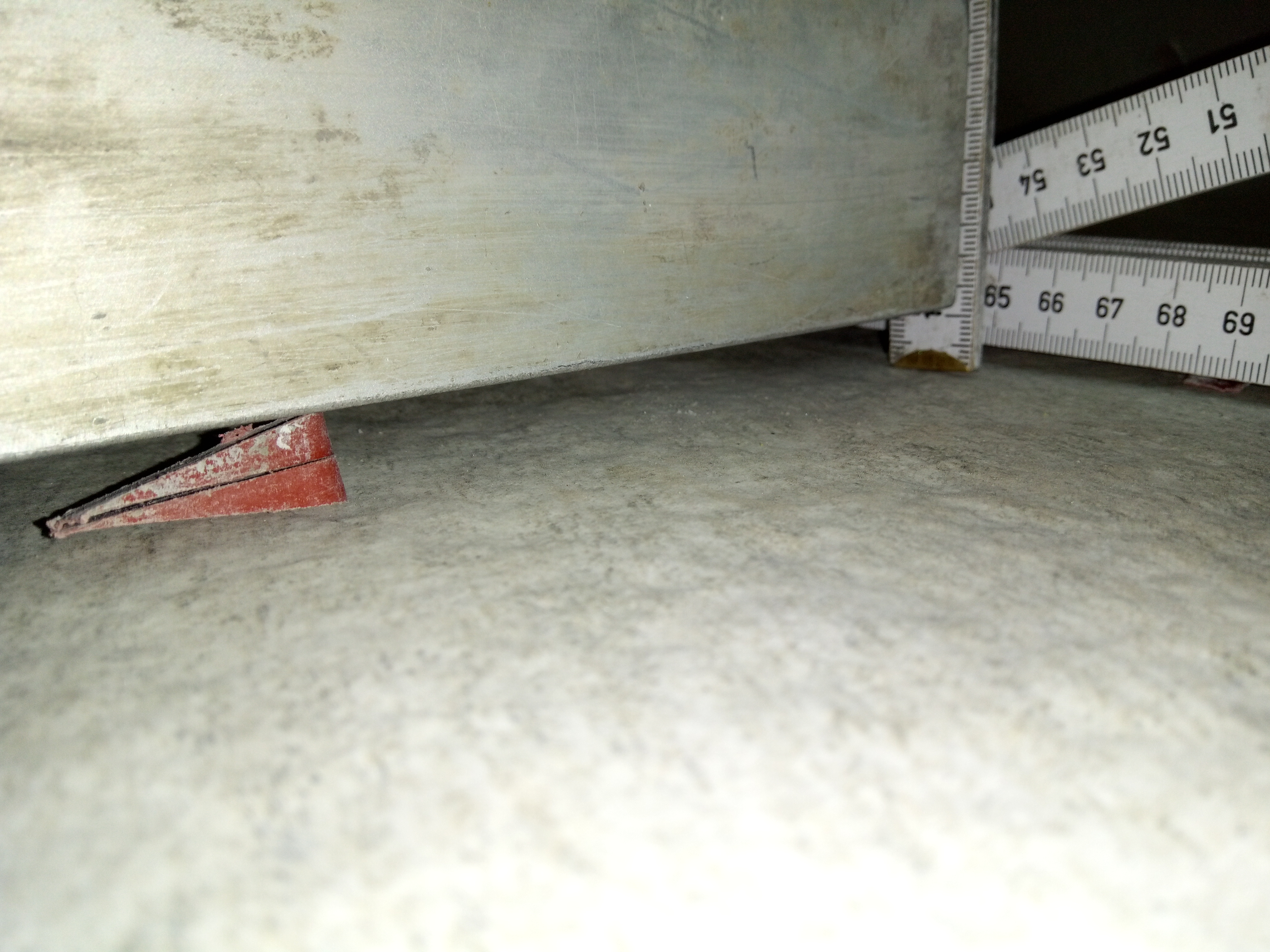

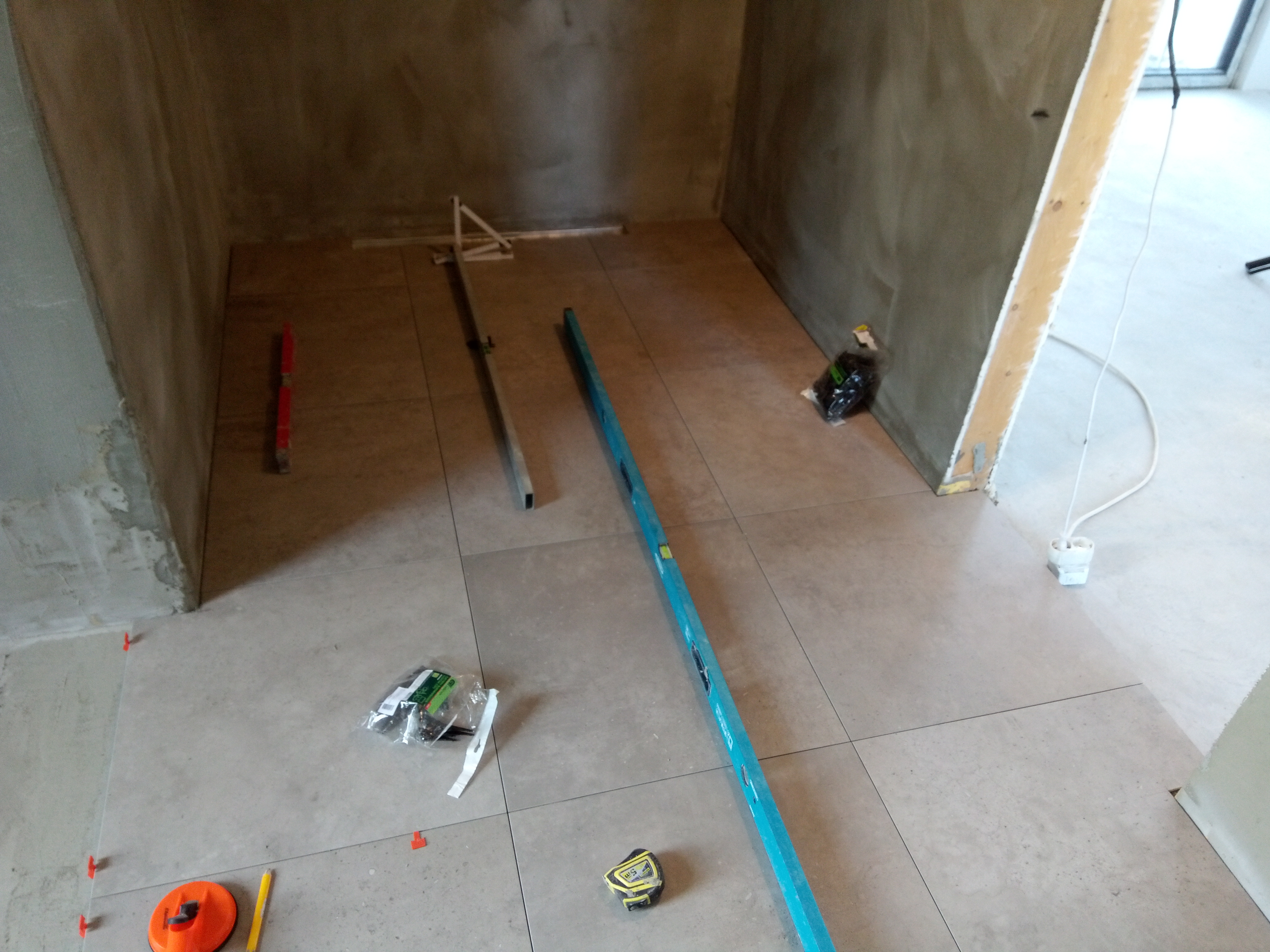

Реальные фотки двух ванных с напольной плиткой, уровень 120см в горизонте. Большая ванная с двумя различными уклонами- больше в душе, минимально в остальной части пола.
Это ванная-душ, которая у меня в арендованной комнате(командировка) Трап из самых глупых(явно и забит давно), пол с почти прямой укладкой - лужа стоит при приеме душа, и пена от душ-геля тоже ;)

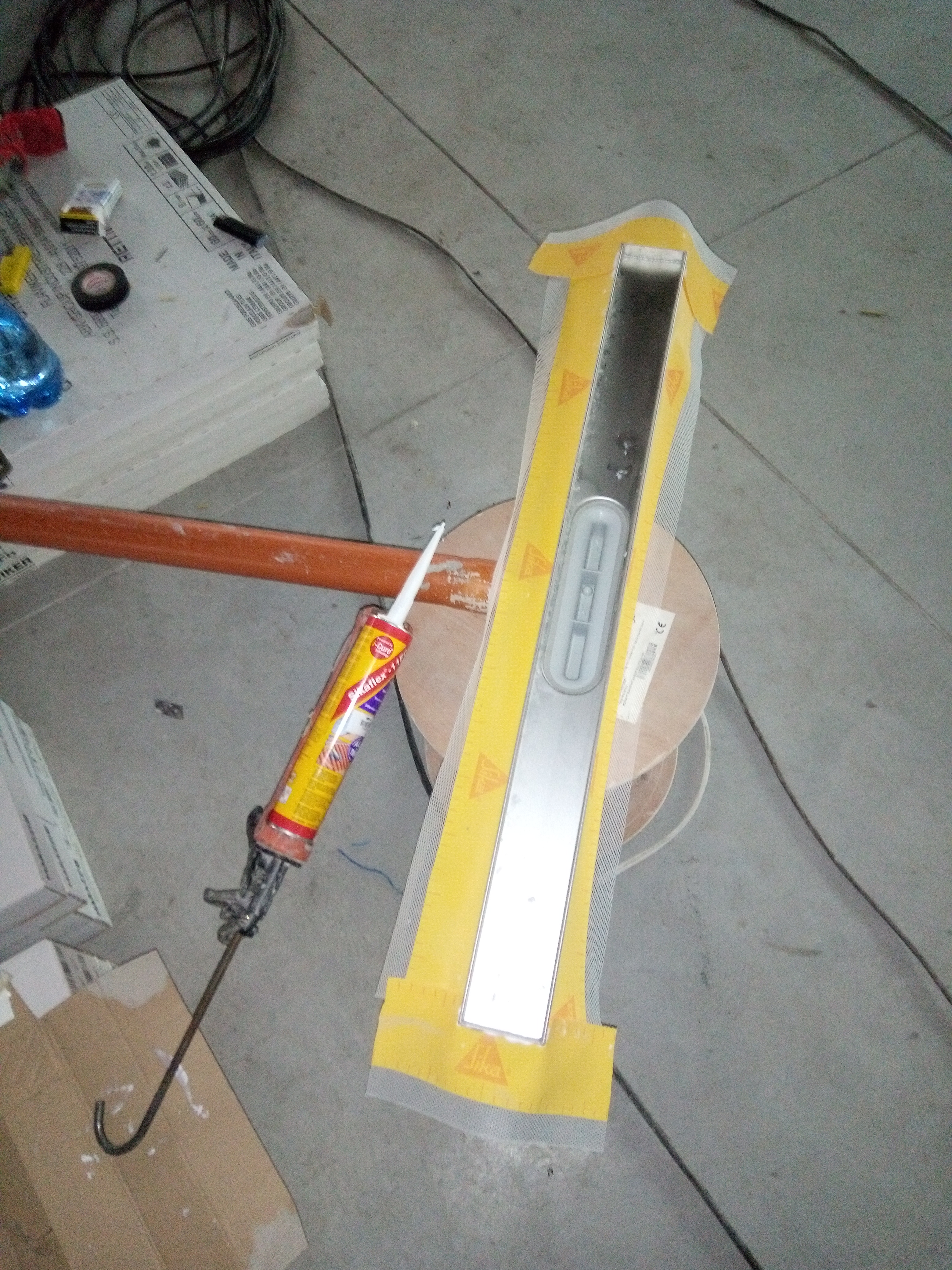

Mazayac написал: jekasus, выделен прямоугольник 90 см на 186 см, трап уже установлен в 30 см от стены по короткой стороне. Есть штатная манжета из нетканого материала и такая же лента для гидроизоляции стыков.
Mazayac, Трап от стены лучше ставить по размерам плитки. И красивее, и экономнее по разход плитки. Так как лента приподнимает уровень на 2 мм, стяжку хорошо подрезать на эти мм около стен, к углам и стыку стен с стяжкой тоже относится. Стыки лент склеиваются ПВХ клеем или полиуретановым клеем-герметиком.
