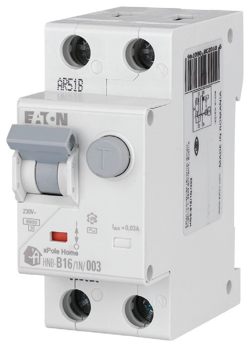

ВДТ xPole Home HNC: 25А-40А-63А 30мА, АС и А 6кА, 2Р-4Р Электромеханика
АВДТ xPole Home HNB: 6A-25A, 30мА В и С, АС и А 1Р+N, 6кА Электромеханика
АВ xPole Home HL: 1P, 1P+N, 2P, 3P, 3P+N, 6-63A B и С, 4,5кА Аксессуары
http://www.eaton.ru/EatonRU/ProductsServices/Electrical/Circuit_Protection/ModularEquipment/xPoleHome/index.htm
